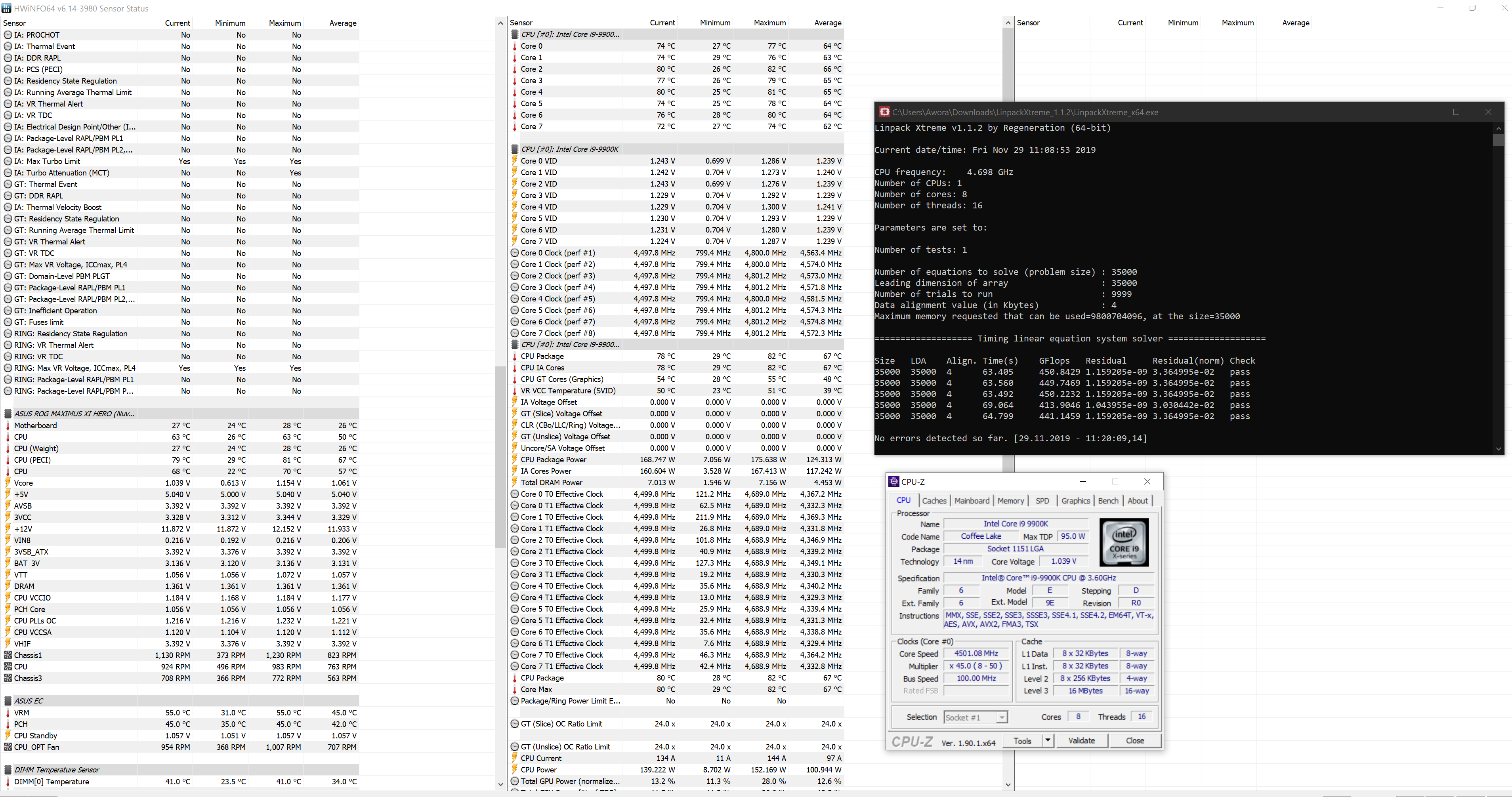

Berserkervmax schrieb:
Moin !
In jedem Test macht die CPU 4700Mhz All Core auch mit original Vcore
Core Damage 0.94 114 Watt @ 1,088 Volt (135Watt @1,184Volt Stock)
p64v266 ohne AVX Blender 88Watt@1,152 Volt (109 Watt @1,248 Volt Stock)
Small FFS 141Watt @1,104 Volt (174 Watt @1,200Volt Stock)
LinPack 0.94 Extrem Stresstest 9,6GB RAM und unendlich viele
155Watt@ 1,168Volt (195Watt @1,280Volt Stock) (Höchste Vcore im Test)
p95v294b8 Blender 107Watt @1,20Volt (130Watt @1,31 Volt Stock)
SmallFFS 199Watt @ 1,136Volt (250Watt @1,248 Volt) (Höchste Leistungaufnahme im Test)
CINEBENCH R15.038 131Watt @1,12Volt (158Watt @1,216 Volt Stock)
Mein 9900KS läuft bei 4,7 ghz bei 1,16 Volt mit Prime95 (Torture Test Maximum Power) stabil mit AVX (Version 29.8) bei einem Verbrauch von relativ genauen 180 Watt.

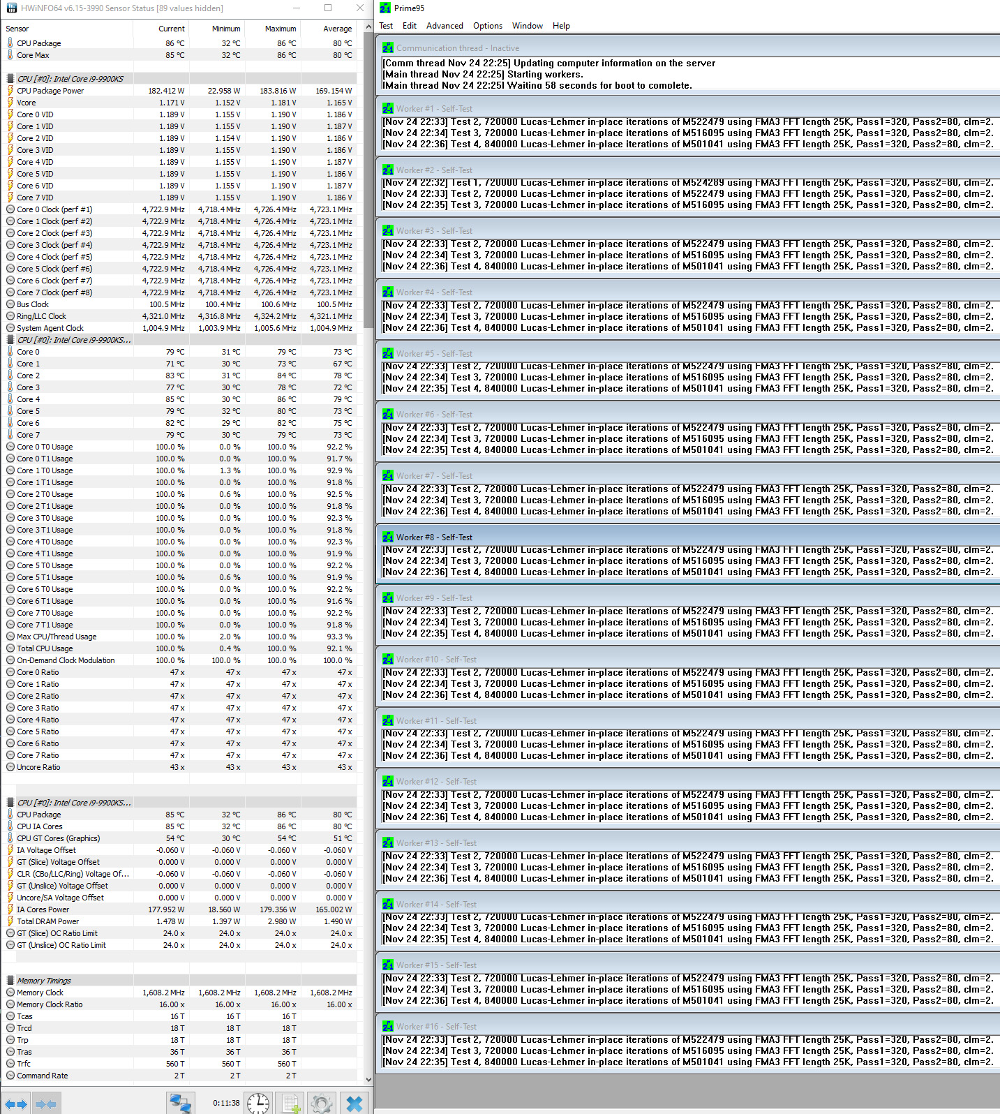

Prime95 29.8 b6
Smal FFTs Torture Test Maximum Power Heat CPU Stress mit Prime AVX
Bei 1,17 VCore bei 183 Watt mit 4725Mhz all Core
Bei 5000Mhz läuft mein KS mit 1,28 VCore zwar eine gewisse Zeit stabil mit AVX aber wenn ich ihn so betreibe, stürzt mir der PC nach ca. 2 Wochen ohne AVX einfach mal ab und über 1,3 V wird die Kiste einfach zu heiß beim Videos-Rendern und taktet dann automatisch runter.
Das ist ziemlich doof. Also verwende ich 4,7ghz Allcore und das bei sensationellen 1,17 Volt unter Prime95 mit AVX beim Maximum Power Heat CPU Stresstest bei 180 Watt maximale Leistungsaufnahme bleibt mein KS akzeptabel unter ca. 85°C kühl. Meiner Meinung nach taugen die 5ghz nichts. 4,7ghz sind meiner Meinung nach viel effizienter und kaum langsamer als 5ghz allcore und so läuft mein KS dauerhaft absolut stabil bei Vollast AFX.
Prime95 nach 10 Minuten:

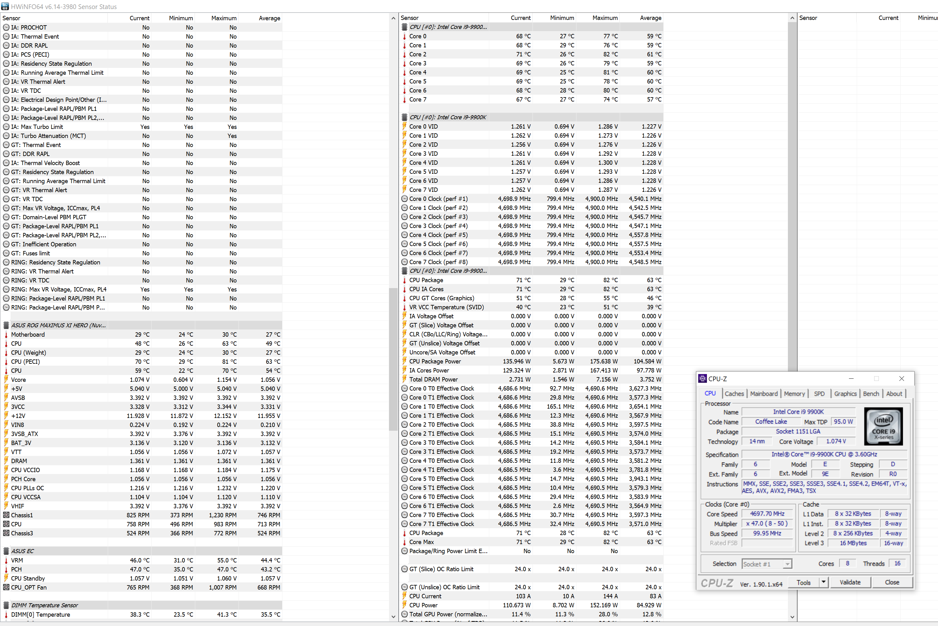

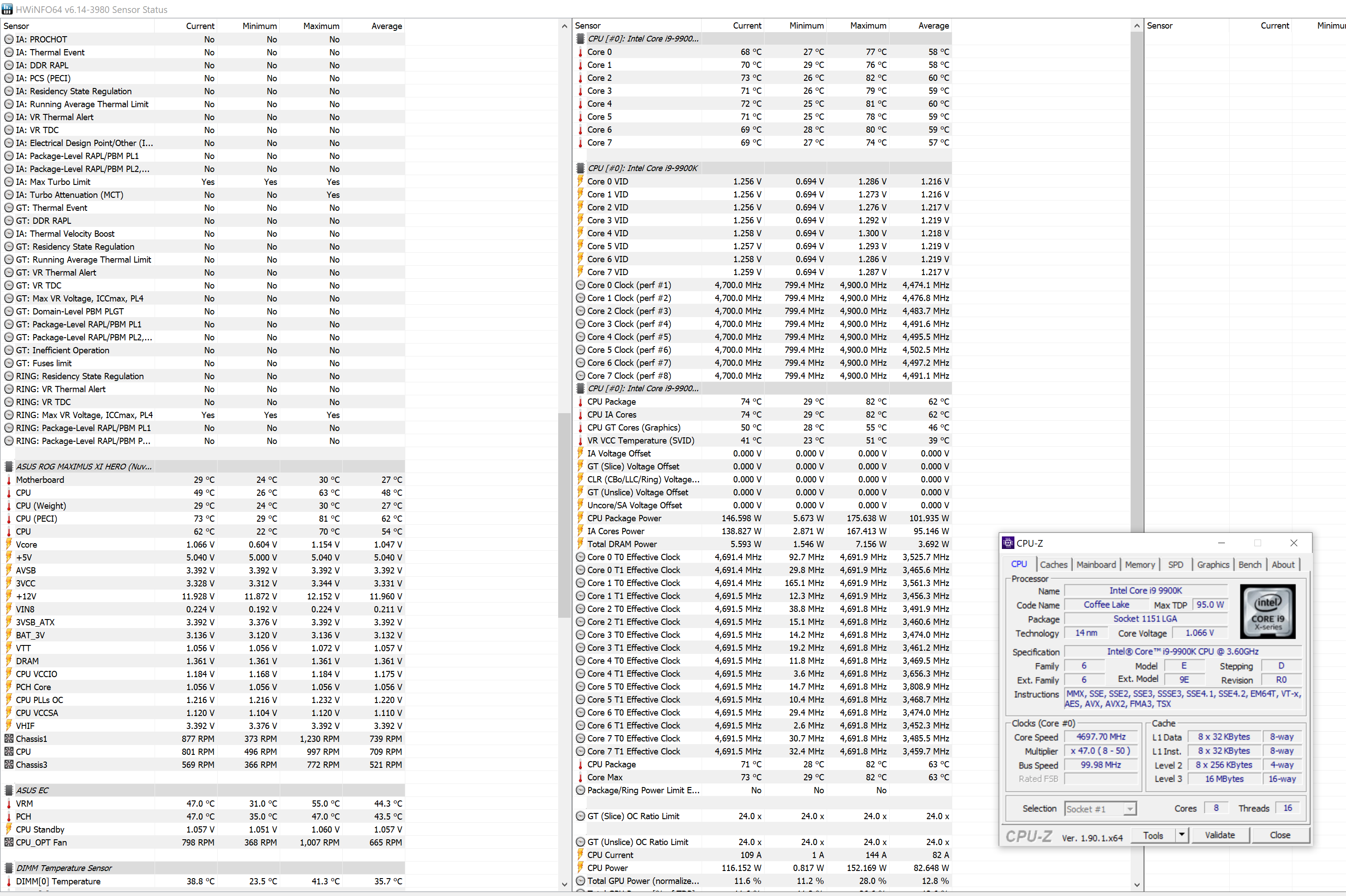

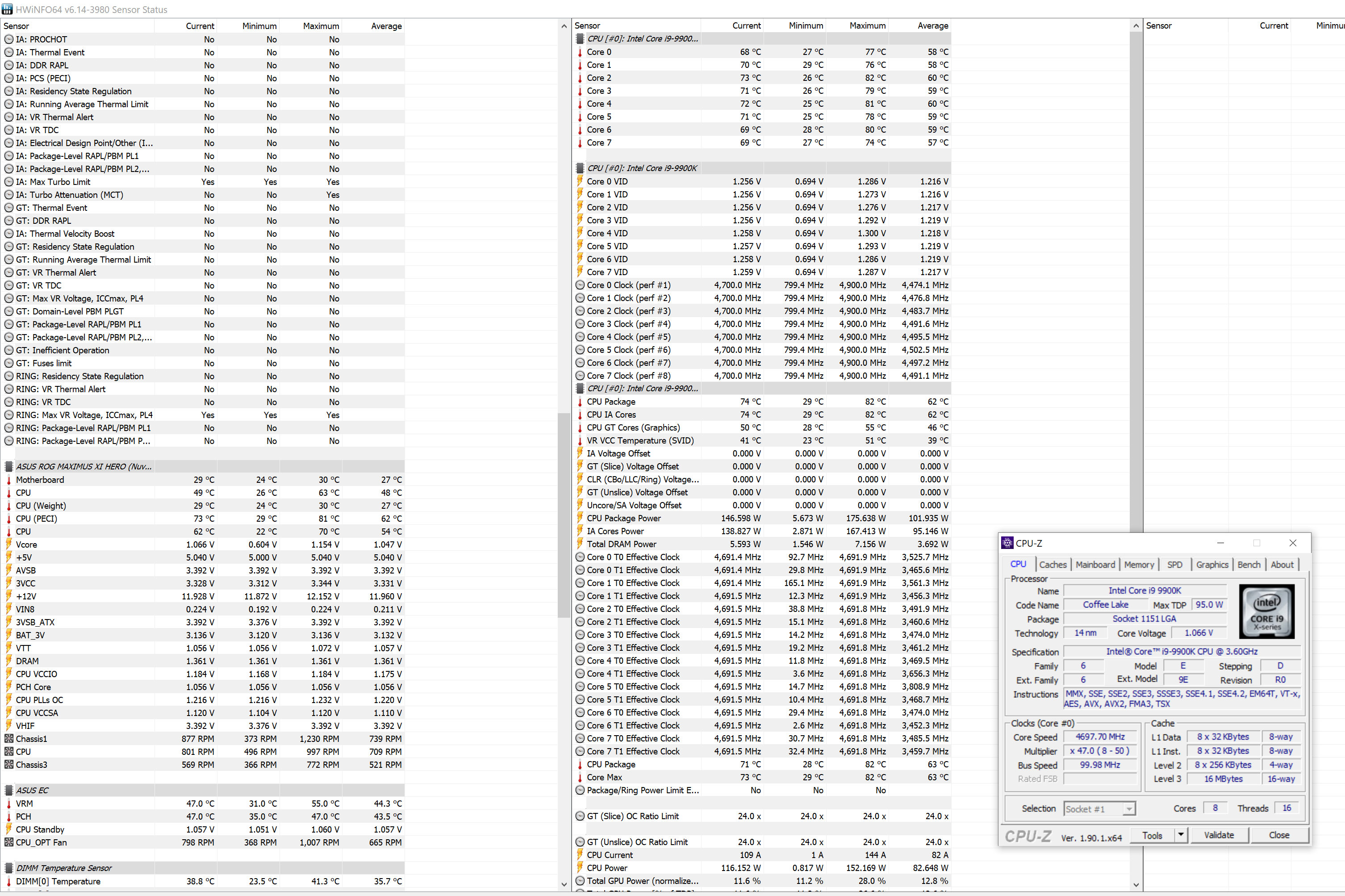

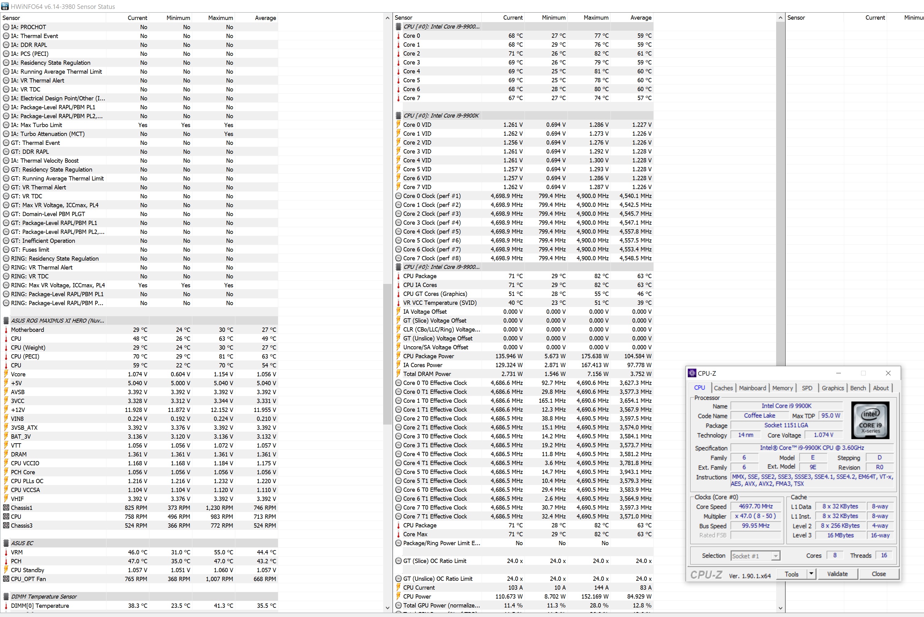

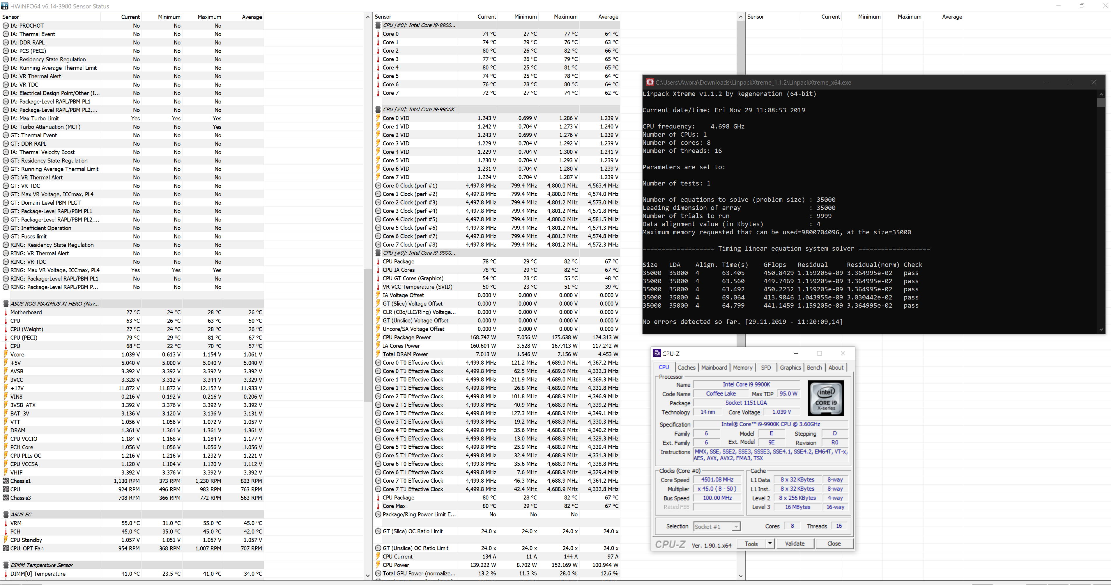

Bin auch seit gestern unter die 9900K Besitzer gegangen und seit dem am rum testen, hatte meine Prozis eigentlich meistens mit etwas UV damit sie kühler und Stromsparender sind.
Setup
9900k
Asus Rog Maximus XI Hero
4x 8GB Samsung B DIEs 3600 CL 17
BIOS
Alle TDP Limits entfernt
Offset -85mv
AVX Offset 2
LLC auf Auto, setzt Asus dann auf Level 2
XMP Profil für RAM aktiviert
Sieht soweit echt super aus, glaube wenn ich so die anderen Kommentare lese dass ich endlich mal in der Silizium Lotterie gewonnen habe?
Prime95 - 12k
1.066V - 146W
Cinebench
1.074V - 135W
LinePack während dem AVX Workload
1.039V - 175W
Bzw. was verwendet ihr da CPU Package Power oder CPU Power geht aus den Beiträgen teils nicht hervor?
Hatte mit -100mv angefangen, da lief Cinebench problemlos aber bei Prime hatte die CPU dann L0 Cache Errors bekommen.
Dann auf -80mv was problemlos lief und nun auf -85mv gegangen.
Wobei die CPU scheinbar bei -85mv nicht mehr den 5GHZ Turbo schafft, bei -80mv war das kein Problem, muss ich noch was rum testen.
5Ghz Allcore hab ich auch mal versucht aber da scheint meine Kühlung trotz Noctua D14 nicht zu passen bzw. ist halt ungeköpft.
Aber hatte auf Anhieb mit 1,2v vCore 5min Primestable auf Allcore, da ging der aber direkt auf 95°C, in Kombi mit einer 2080Ti ist das too much in meinem Gehäuse.
Gibt noch viel zu testen aber die ersten Ergebnisse überzeugen mich schon mal, vorallem wenn man von einem TR1 kommt der Default sich gerne mal 65W im idle genehmigt, da sind die 5-8W hier vollkommen surreal. :D
Mit dem RAM muss ich auch noch was rumspielen, denke den bekomm ich eventuell auch eher Richtung CL14 wenn das so gut klappt wie auf den Ryzen Systemen, was mich wundert dass Asus bei alles auf Auto den VCCIO auf 1,31V setzt!
Mal auf 1,15V per Hand gesetzt und ist genau so stabil, keine Ahnung was Asus da macht!
Ich würde mich nicht zu stark auf die Temperaturen bei Prime fixieren, lieber in Spielen testen, da bleibt der i9 bestimmt unter 90°C 😉
Die CPU sieht verdammt gut aus !
Würde sagen Glück gehabt !
Setup
9900k
BIOS
Offset -85mv
AVX Offset 2
Prime95 - 12k
1.066V - 146W
Cinebench
1.074V - 135W
1.039V - 175W
