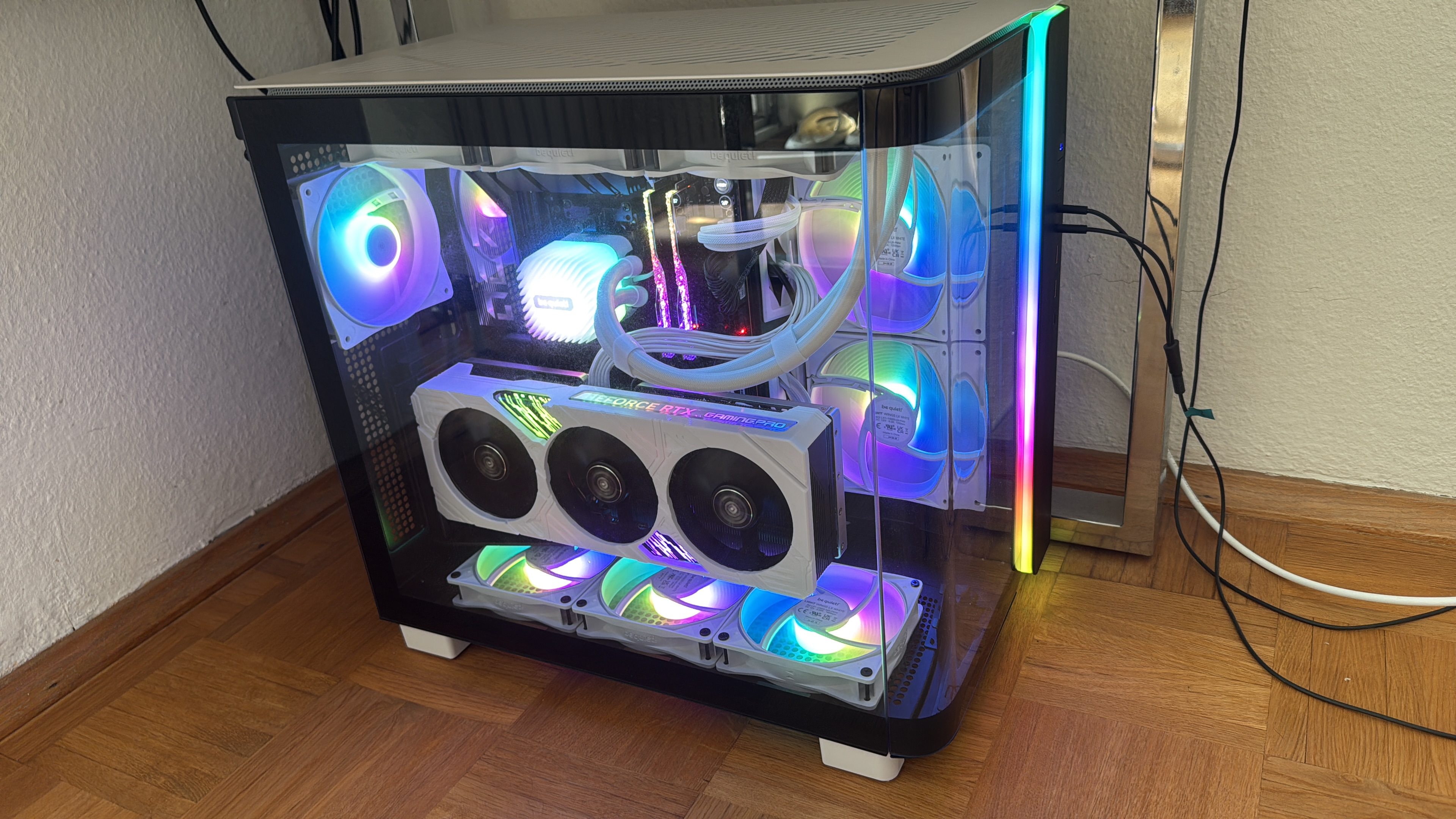

  • Prozessor (CPU): 9950x3d
  • Arbeitsspeicher (RAM): 32 GB Trident Z Royal CL 28
  • Mainboard: Asus 870e Hero
  • Netzteil: 850W Seasonic Prime TX
  • Gehäuse: King95
  • Grafikkarte: 4080 Super
  • HDD / SSD: Kingston 2TB
  • Weitere Hardware, die offensichtlich mit dem Problem zu tun hat (Monitormodell, Kühlung usw.): Keine
Ich undervolte die CPU per Curve Optimizer wie folgt:
Niedrige Lasten Auto
Mittlere Lasten -20
Hohe Lasten -15
Niedrige Temp jeweils pro Kategorie: Auto
Weitere PBO-Settings:
Silicon Stress Preset 1x entgegen der allgemeinen Empfehlung 10x. (Mir fällt der genaue Name gerade nicht ein, ihr wisst was ich meine).
Das System läuft stundenlang in allen gängigen Tools (OCCT, Prime95) absolut stabil. Bei niedriger Last random kompletter Freeze ohne Bluescreen oder Eintrag ins Syslog. Beim Surfen oder Installation von Software. Desktop und Mauscursor sichtbar aber eingefrohren. Ich habe bereits den zweiten 9950x3d aus 2 unterschiedlichen Batches mit gleichem Ergebnis. Spannung in PBO komplett Auto alles stabil.
Temps mit Duronaut Paste und Light Loop im AMD Offset Mode völlig normal gut. 33 Idle, 48-60 Mid und um die 80 bei hoher synthetischer Last.
Um ein Core Parking Problem auszuschliessen Balanced Energie Plan und minimale CPU Auslastung 5%. Deinstallation des SSD-Problempatches. Rudizierung der negativen Spannungsoffsets.
Das Asus Forum durchsucht. Es wird die Problematik auf das Bios der letzten 3 Releases geschoben, ich kann leider nicht davor zurück weil ab der vorletzten Version frühere Versionen geblockt werden, wegen der mitgepatchten Firmwarestände diverser Controller auf dem Board. Könnt ihr dieses Problembild bestätigen? Der Shitstorm wäre sicher größer wenn da etwas dran wäre, wer undervolted das Teil nicht?!
