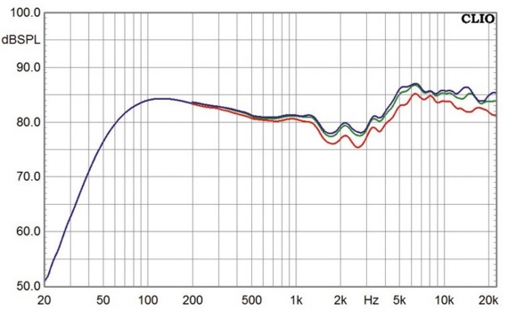

Schau dir mal den Testbericht zur KH120A, respektive die Messungen auf der Homepage an. Dort findest du Messungen zum horizontalen und vertikalen Abstrahlverhalten. Auf der Abzisse ist der Frequenzbereich aufgetragen, auf der Ordinate der Messwinkel. Die Flächen beschreiben einen ähnlichen Pegel (Legende beachten). Bei den Darstellungen handelt es sich um normierte Diagramme, es ist der Pegelabfall gegenüber einer Bezugsachse (0°) aufgetragen. Je gerader die Isobaren verlaufen, desto besser.
Die gemittelten Werte finden sich im Testbericht auch in geschriebener Kurzform wieder. Im Kasten auf der ersten Seite unter Öffnungswinkel und Standardabweichung.

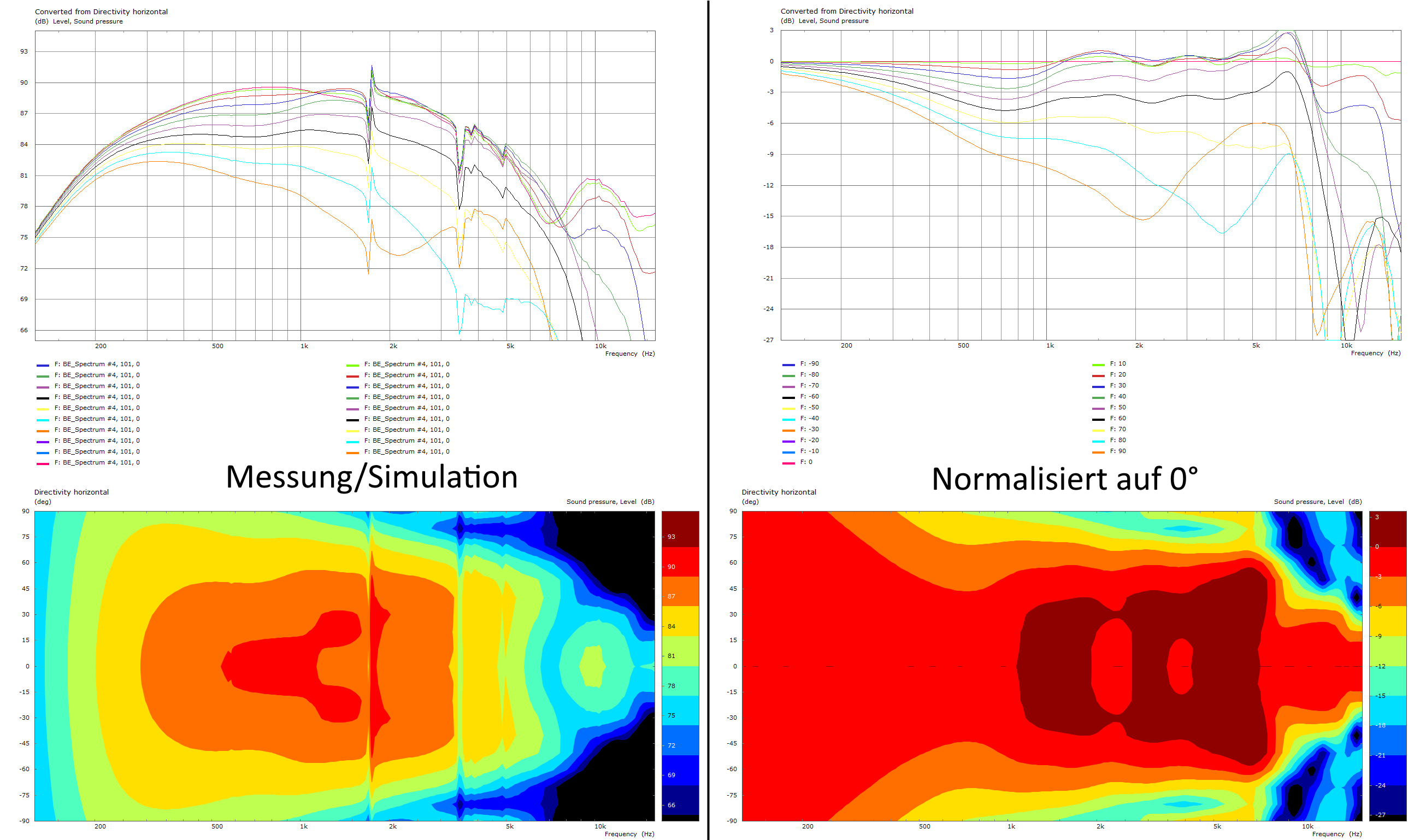

Nocheinmal eine Veranschaulichung zum Abstrahlverhalten.
Hier ein Vergleich von normierten, sowie unnormiertern Winkelfrequenzgängen (oben) und Sonogrammen (unten). Sonogramm und Winkelfrequenzgänge enthalten die gleichen Informationen nur anders dargestellt. Links normal aufgetragen und rechts normiert.
Bei den Einzelfrequenzgängen sieht man schön das 0° als Bezugsachse dient (0 dB).

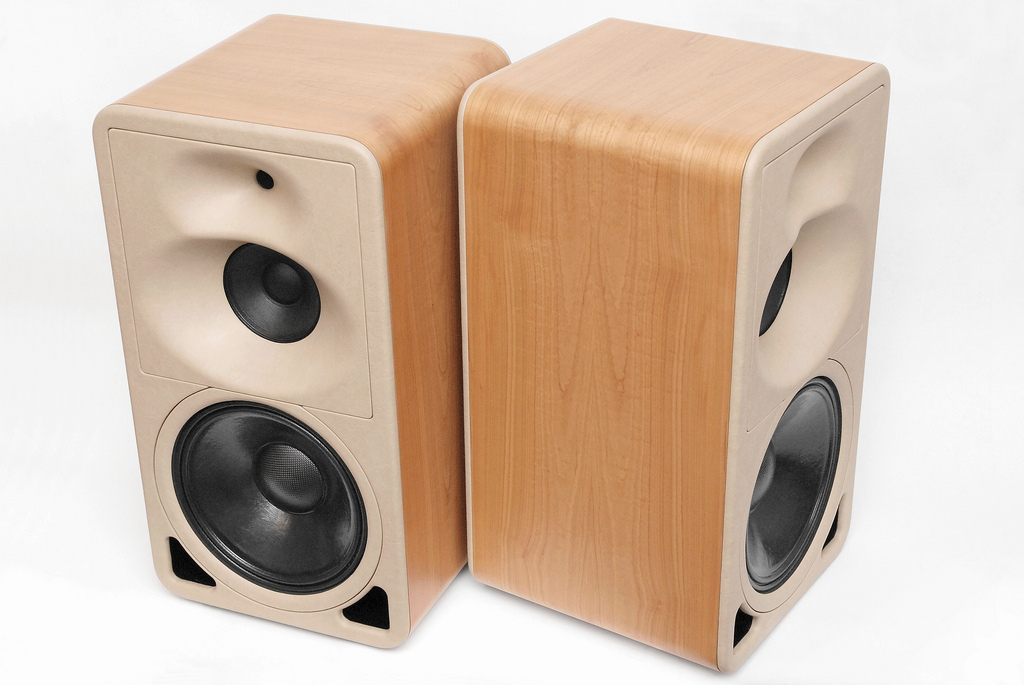

Darüber hinaus steht und fällt die (optische) Umsetzung mit der Philosophie (form follows function)
Sehr schöne Lautsprecher, die du da postest. Diese trichterförmigen Einlässe für den Hoch- und Mitteltöner unterstützen eine gleichmäßigere Abstrahlung, richtig?
Ja, das Doppelwaveguide (Schallführung) verbessert das Abstrahlverhalten.
