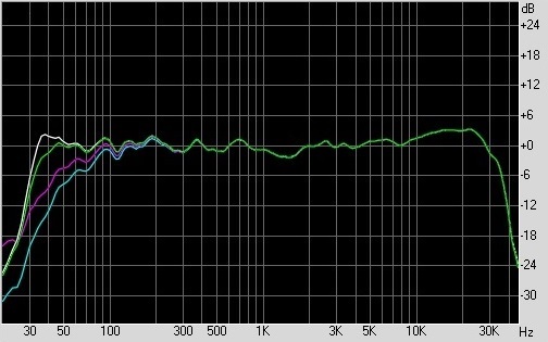

Drei Lautsprecher stehen im Freifeld: Ein linearer Lautsprecher überträgt bis 60Hz ohne Pegelabfall (1). Dieser Lautsprecher wird nun mittels Bassanhebung (klassischer Bass-Boost) gezwungen, zwischen 60Hz und 120Hz lauter zu spielen (2), der erzeugte Schalldruck unterhalb der Bassanhebung bleibt dabei identisch. Der selbe Lautsprecher, wirkt nun kräftiger im Bass, man vernimmt mehr Nachdruck, Punch - wie auch immer.
Beim dritte Beispiel (es ist immer noch der gleich LS, um gleich eine andere Sache zu erklären) wird mittels Sensor, DSP oder analoger Aktiventzerrung der Bass linearisiert. Das heißt der LS ist nun in der Lage, bis 40Hz linear (ohne Pegelabfall) zu übertragen (3) - alle drei Lautsprecher wirken unterschiedlich im Bass.
Vielleicht hilft das:
Weiß: Bass-Boost 6dB
Grün: Bass-Boost 0dB (Bass-Linearisierung aktiv)
Magenta: Bass-Linearisierung deaktiviert
Cyan: Manueller roll-off
Rot: Denk dir einen Bass-Boost zwischen 60Hz und 120Hz, mit 6dB peak bei 80Hz
Soweit mir bekannt, werden so einige aktive Lautsprecher im Bass entzerrt, linearisiert. Die Linkwitz-Transformation ist ein alter Hut und eigentlich nur eine mathematische Funktion.
