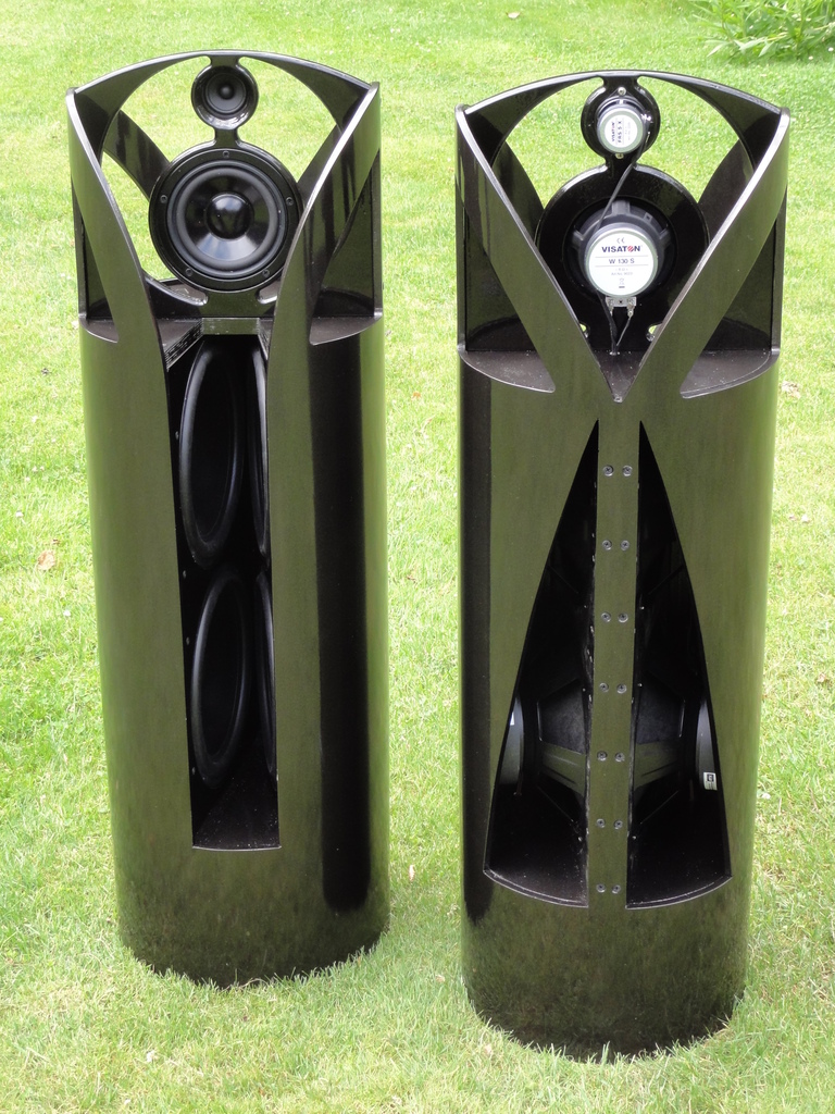

Zwenner schrieb:
Das, ein Intermodulation-Problem (an sich) bleibt bei dieser Pseudokoax-Bauweise (^^) aber dennoch bestehen.
Nicht mehr als bei "normalen" Zweiwegern, der Hochton bleibt sauber.
Das heißt übrigens wirklich so, auch wenn's sich schräg anhört :D

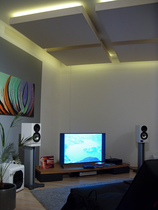

So wie es scheint, wird das hier ein reines Musikzimmer - wo akustische Verbesserungen in Hardware (zum Beispiel der Hinweise zu den Basotectplatten) denkbar sind. Ich würde diesen Gedanken auf jeden Fall weiterführen. Man muss es zwar nicht übertreiben (das wird auch schnell teuer) aber ein paar Akustikelemente an der Richtigen stelle, wären hier sehr sinnvoll. Nur als nachträglichen Hinweise, Deckenabsorber kann man selber bauen und könnte da auch gleiche eine indirekte Beleuchtung integrieren.
Deine AIWA - die haben jetzt 12L Bruttovolumen... und es soll auch möglichst kompakt (handliche Paketgröße) bleiben. Das sollten alle Teilnehme bitte auch berücksichtigen, smooth el 4a korrigiere mich. Gehe ich richtig in der Anmahne, dass dann so ungefähr, maximal 25L Bruttovolumen angestrebt werden?
Zum Vergleich, die genannten KH 120 haben ein Bruttovolumen von 11L und da sind 5" TMTs verbaut. Ich finde es nicht falsch, sich im Vorfeld auf eine ungefähre Maximalgröße festzulegen, das erleichtert die Auswahl eventueller Kandidaten.

Ich sehe ein Raumkorrektursystem generell ersteinmal für sinnvoll an, selbst bei behandeltem Raum. Eine akustische Behandlung des Raums ist natürlich immer gut, zumal es hier wenn abgehört wird auch zu Koalisionen kommen könnte ... je nach Implementierung eben.
Abseits von Basotect lassen sich auch günstig Absorber aus Sonorock bauen. Das ist allerdings erst dann interessant, wenn man eine gewisse Stärke nutzt und nicht nur einen Absorber baut.
Diffusoren kann man natürlich auch selbst bauen ;)
