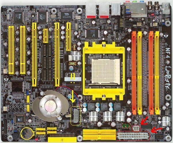

Ist das bei jedem Mainboard der Fall ?
Zum Bsp das DFI Lanparty nF4 Sli-D hat den 4-poligen Anschluss nochmal Extra ! Und da für dann aber nochmal den 4-Pol 12V Anschluss, der angeschlossen sein MUSS, wenn man kein 24-Pol Mainboardstecker hat.
