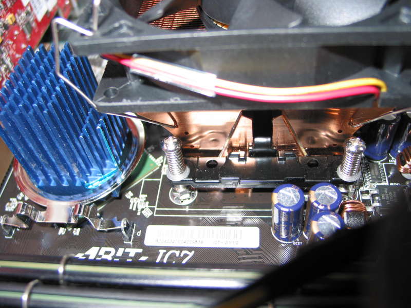

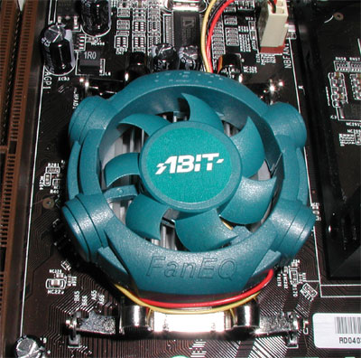

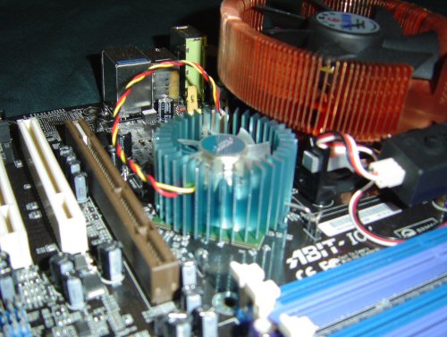

Viel schlimmer ist die beschissene Befestigung des NB-Kühlers, insbesondere die der neueren Version, da die Ösen aus dem Mainboard gerne mal bei geringen Erschütterungen oder einfach mit der Zeit rausreißen. Kein Wunder bei dem Anpressdruck der 2-Punkt-Halteklammer. Habe schon 2x das Board deswegen tauschen lassen, beim jetzigen 3. Mal fehlen auch schon 2 Ösen. Habe dann die 4-Punkt-Halterung des alten NB-Kühlers genommen und damit den passiven Zalman NB-Kühler befestigt. Letzteres Bild ist schon etwas älter, da waren noch alle 4 Ösen dran, jetzt wie gesagt nur noch 2. Deswegen habe ich den Zalman noch zusätzlich mit Wärmeleitkleber gesichert. Garantie zwar futsch, aber mir reichte es diesbezüglich allmählig.
