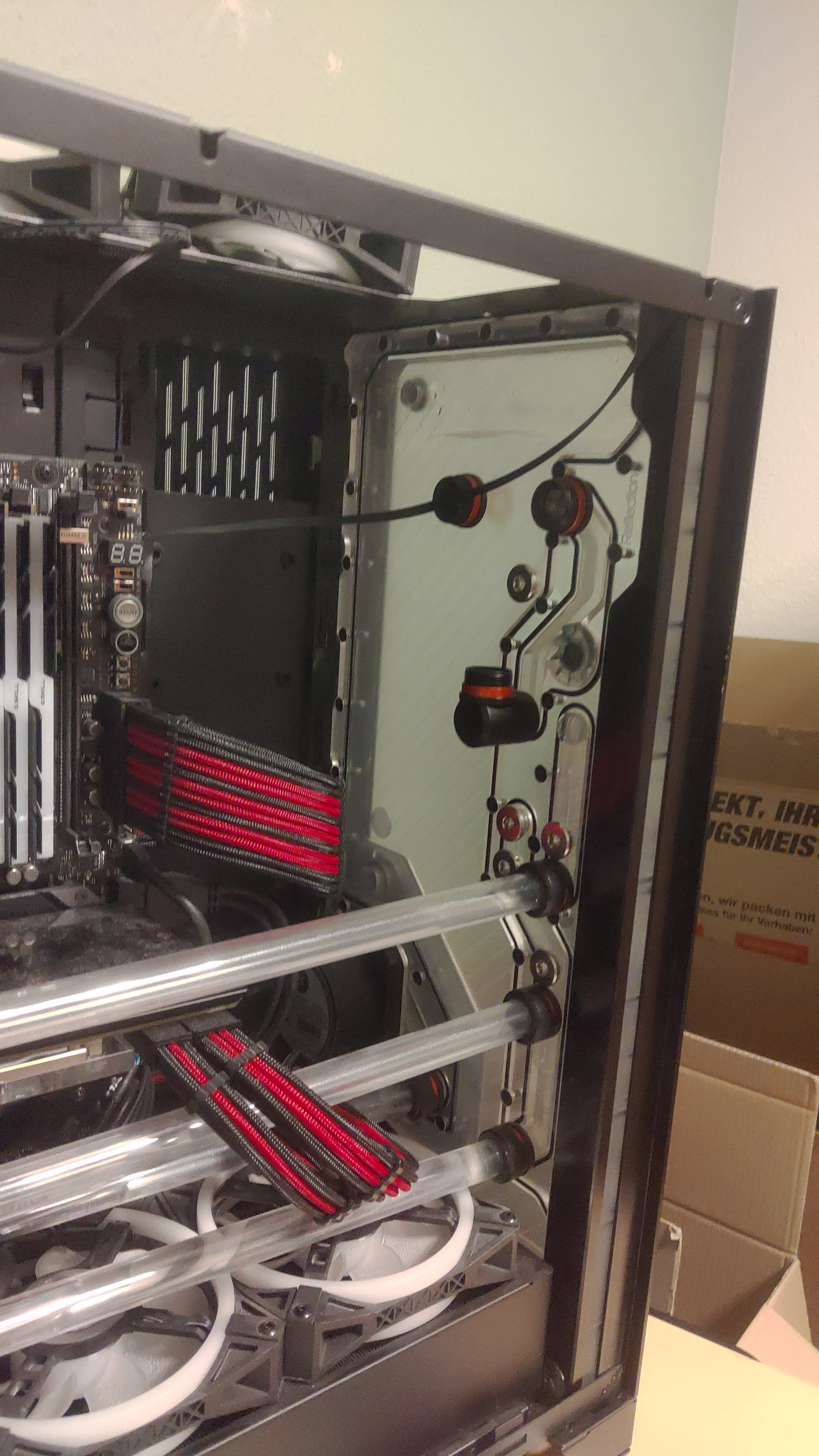

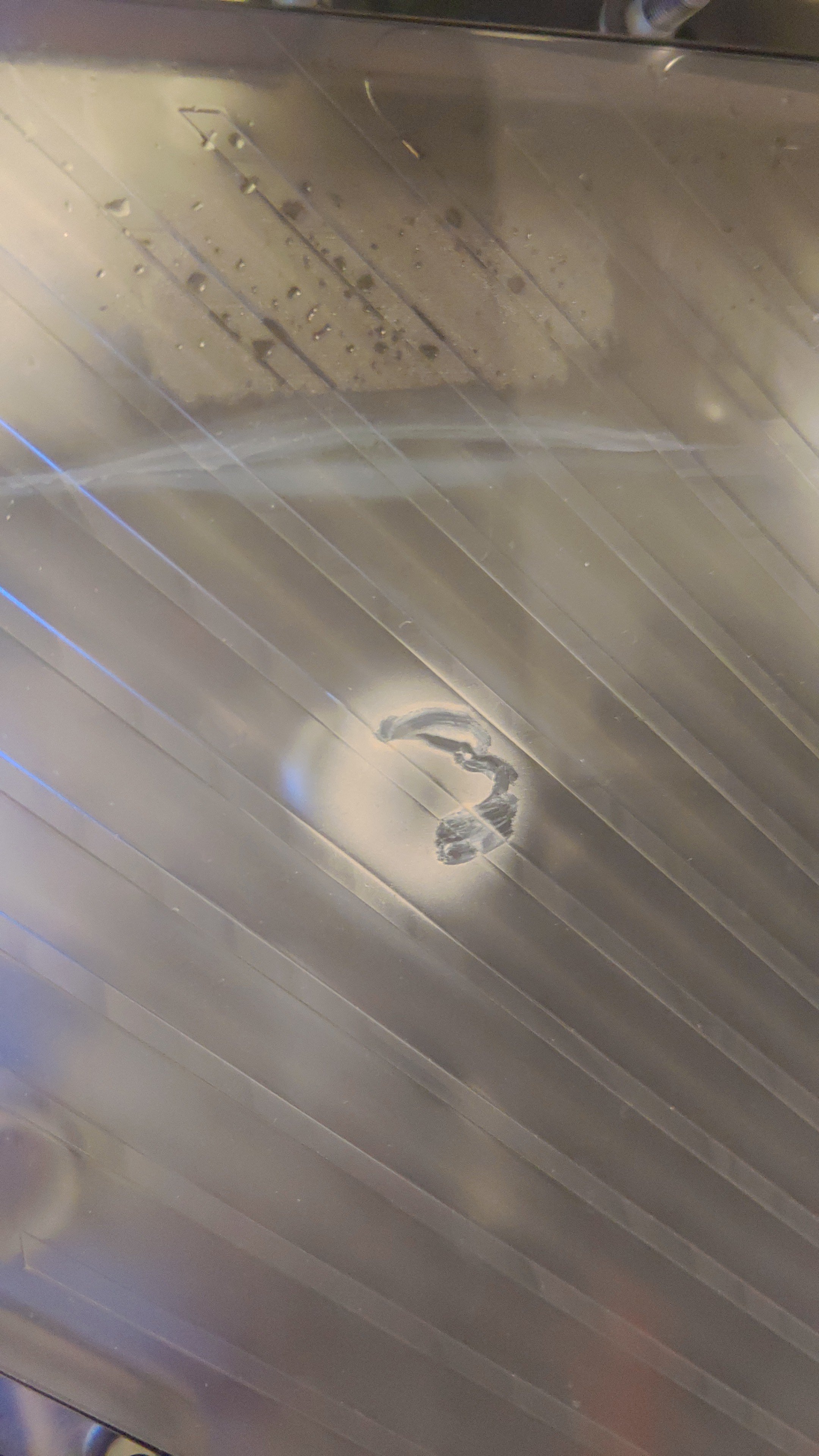

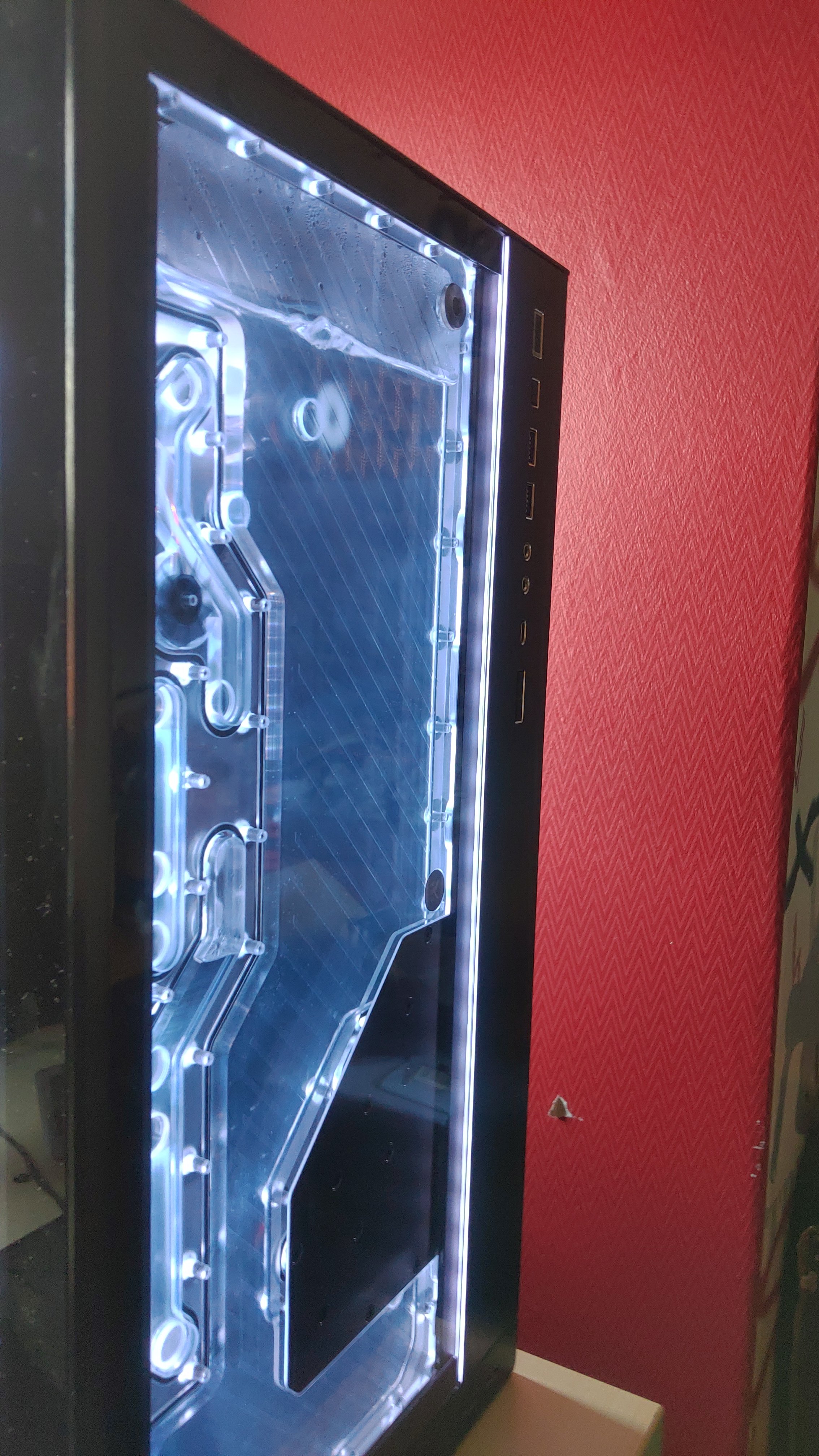

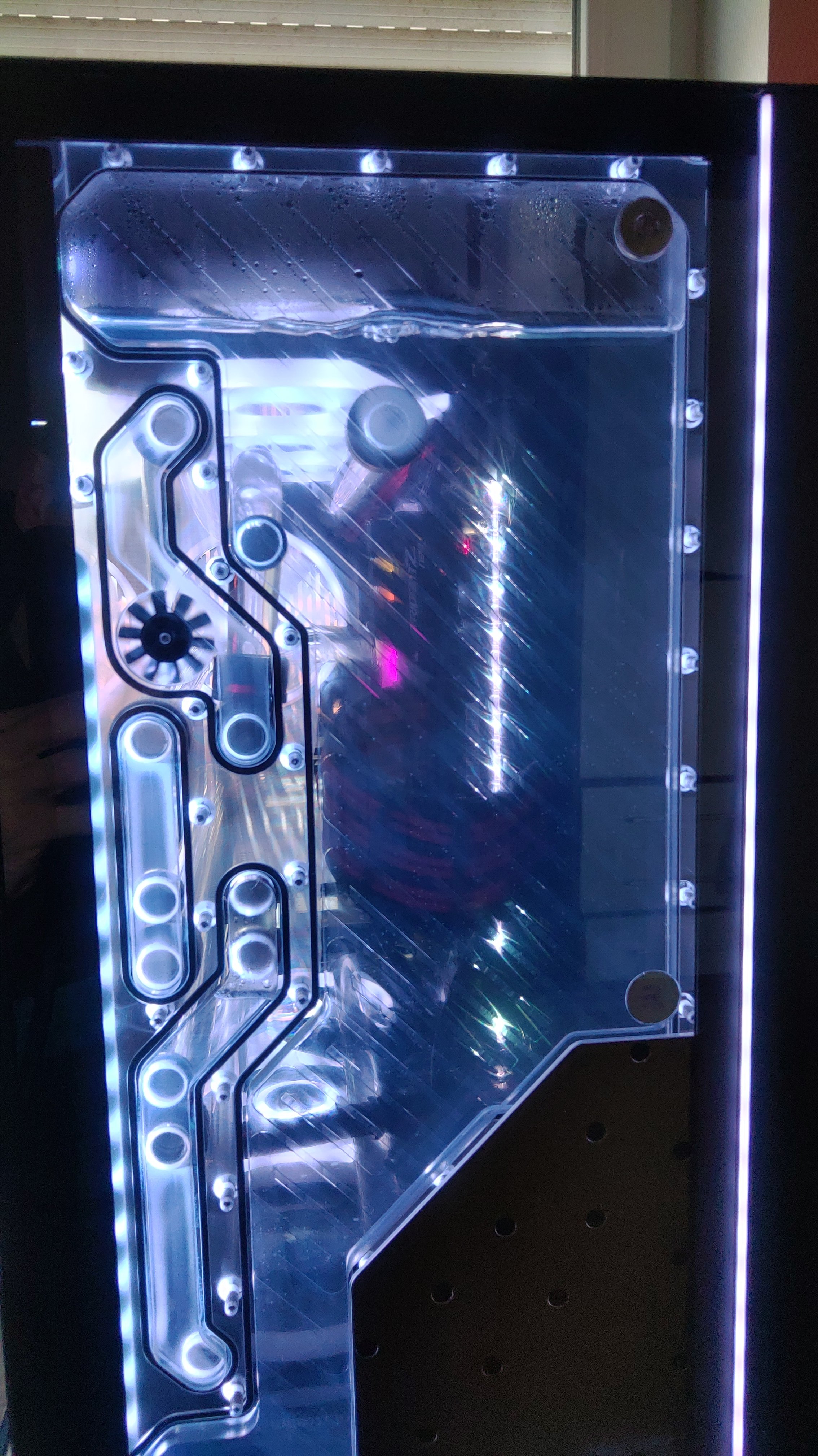

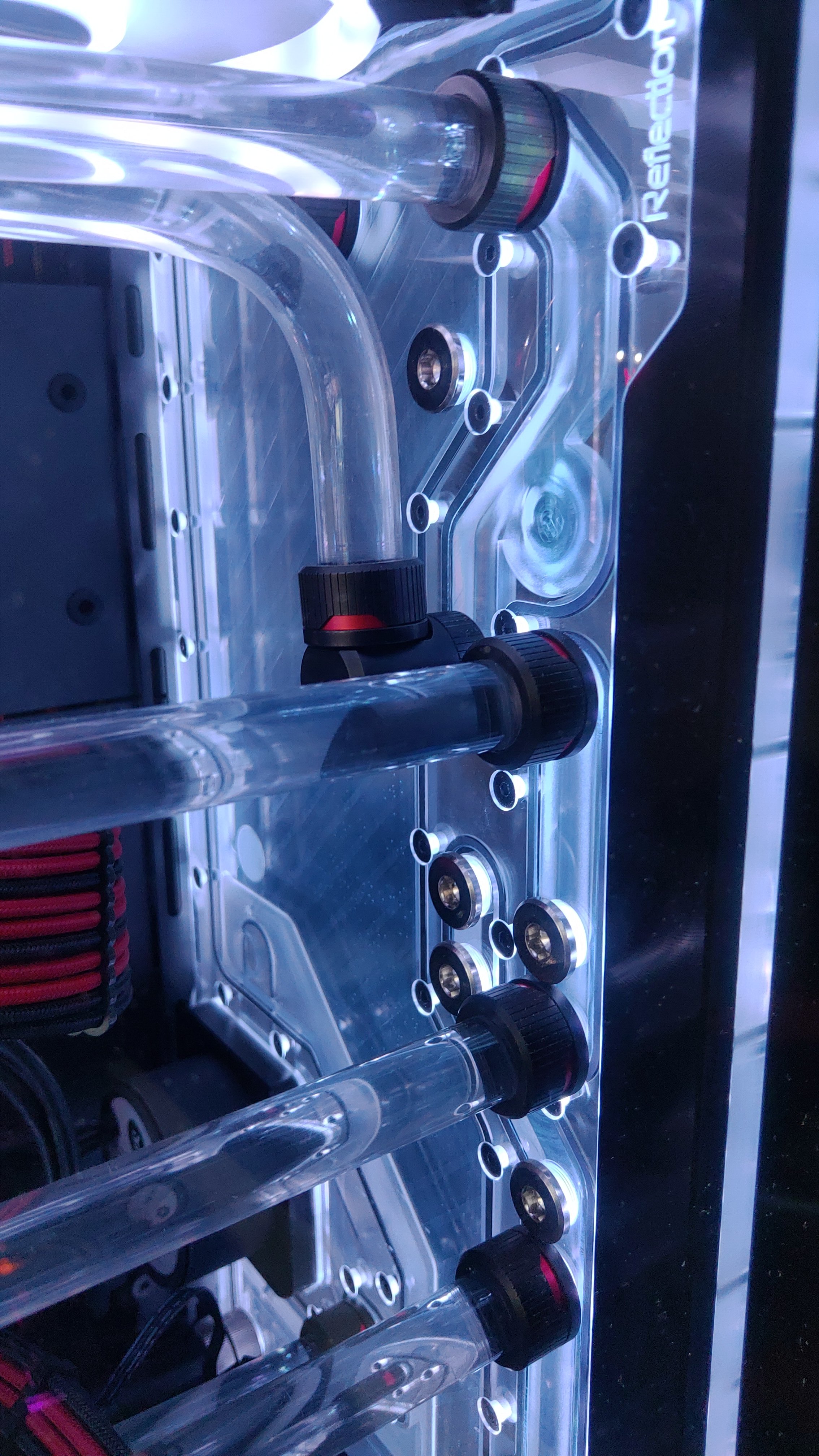

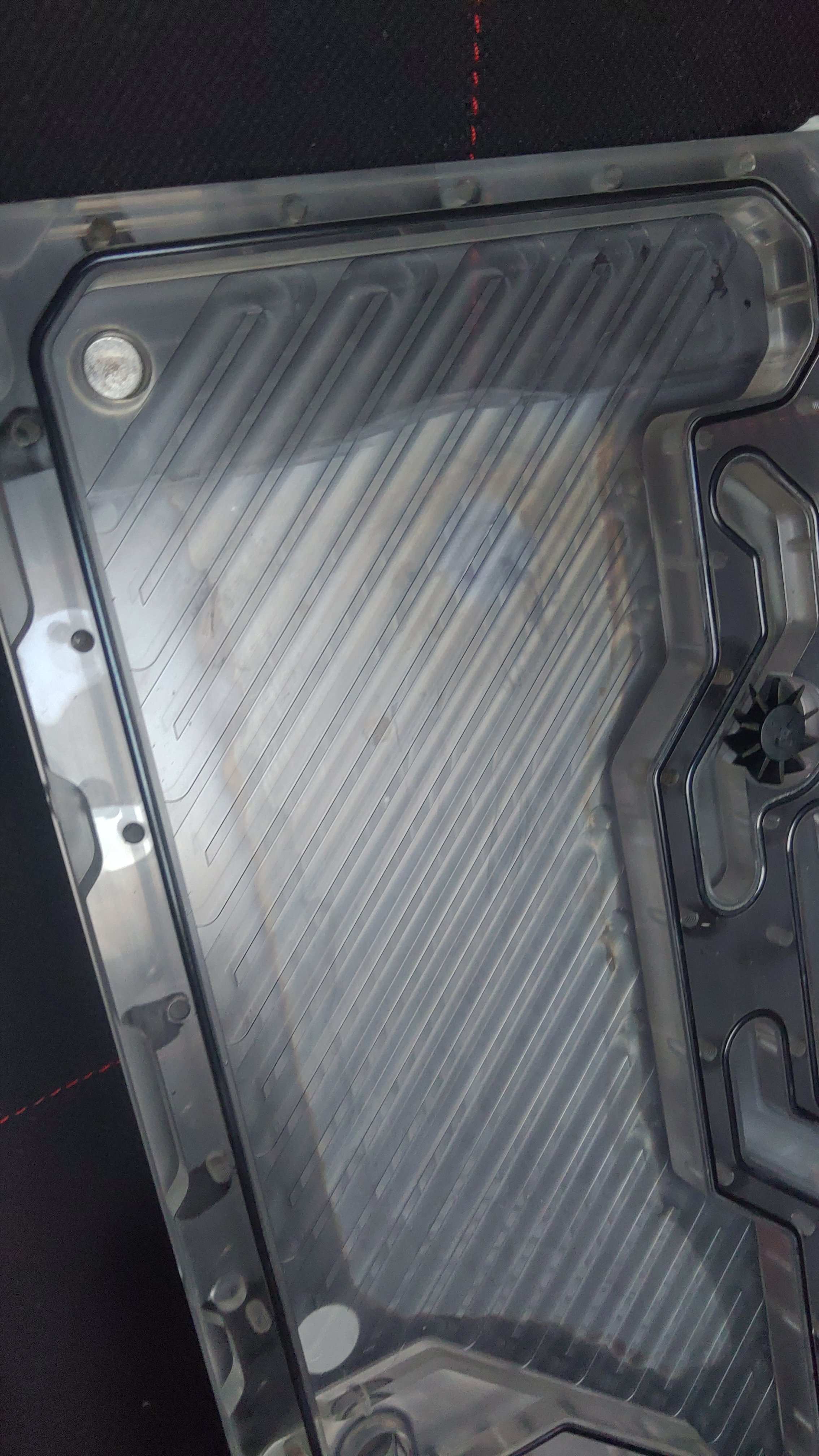

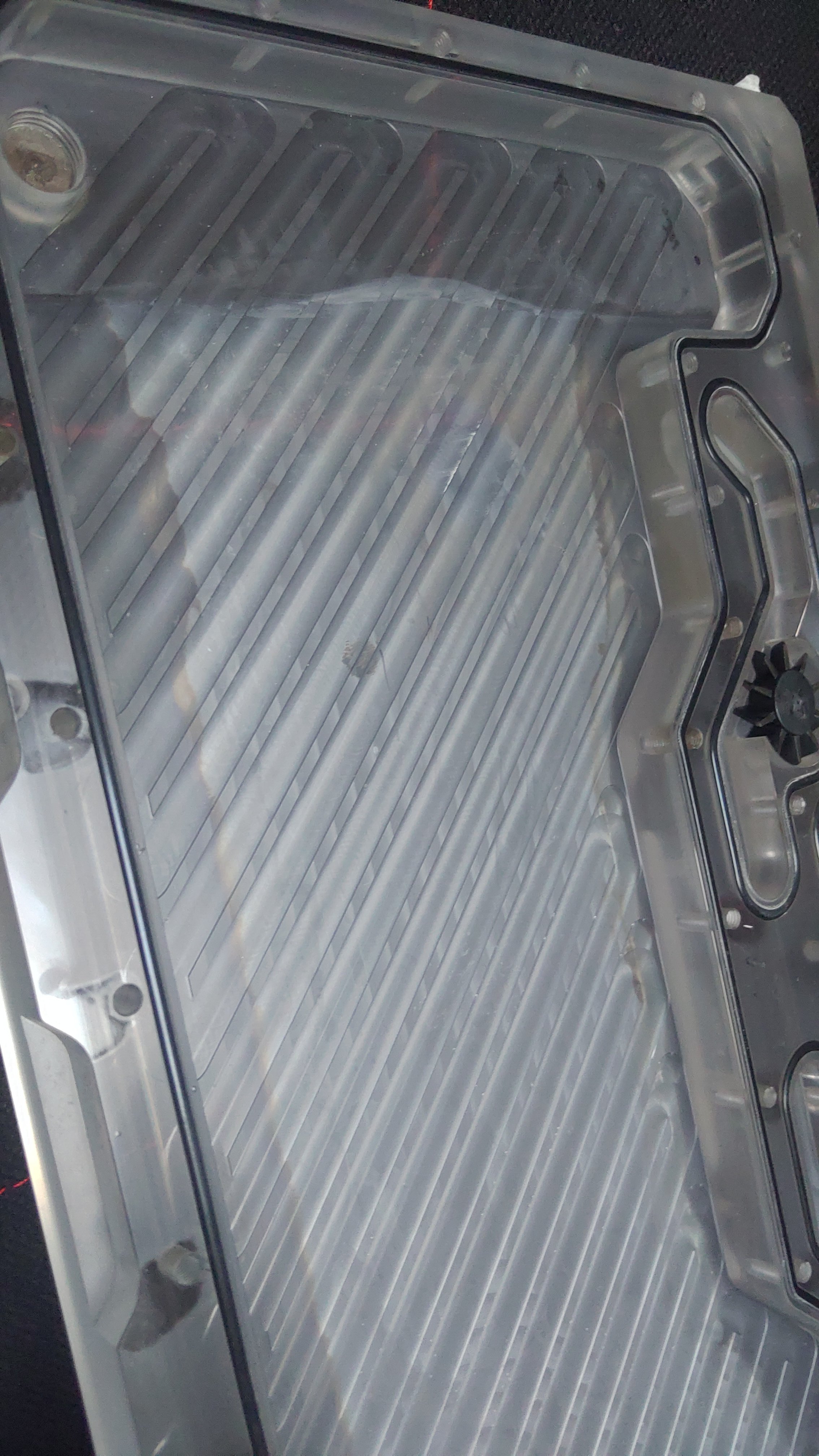

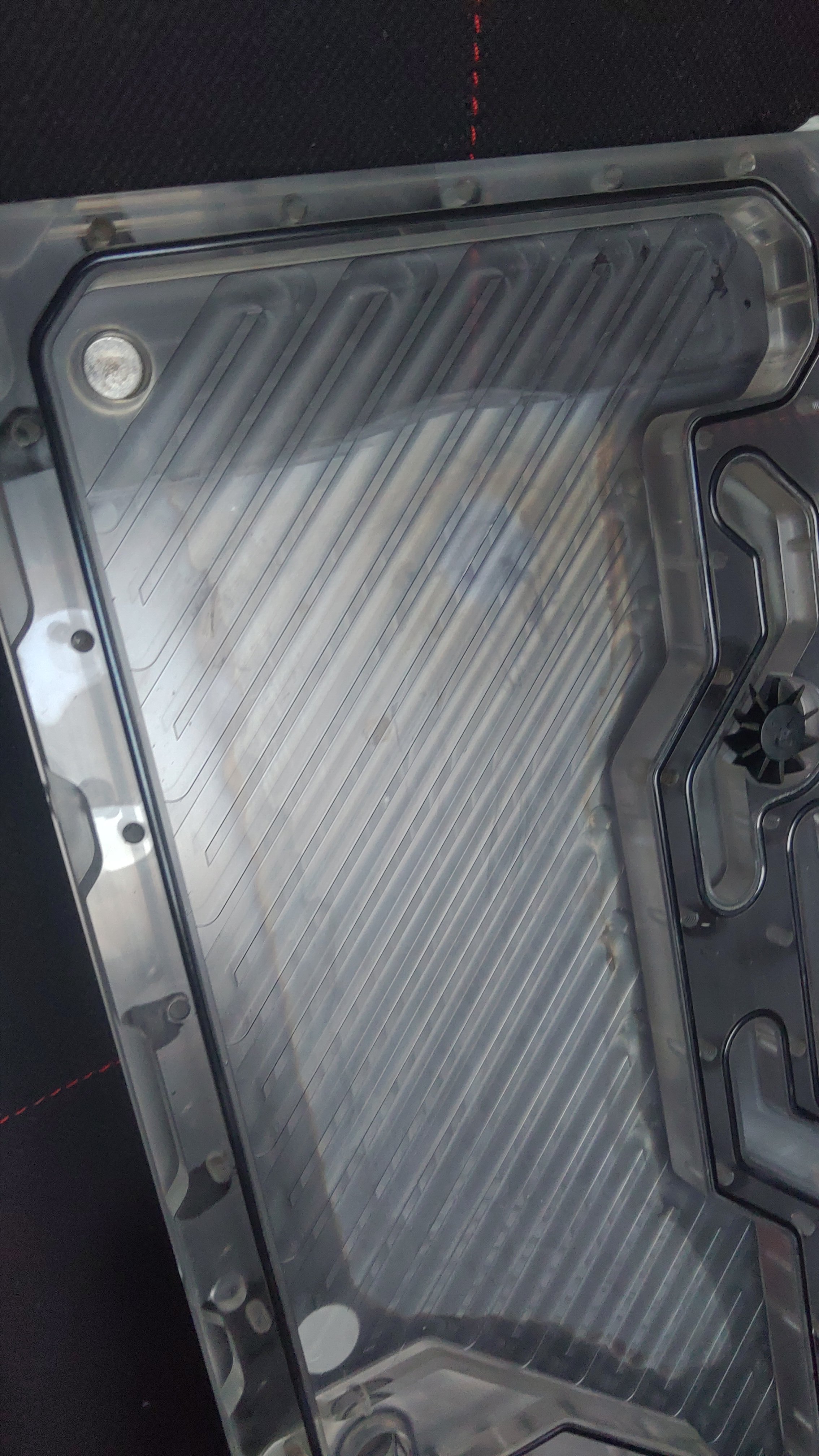

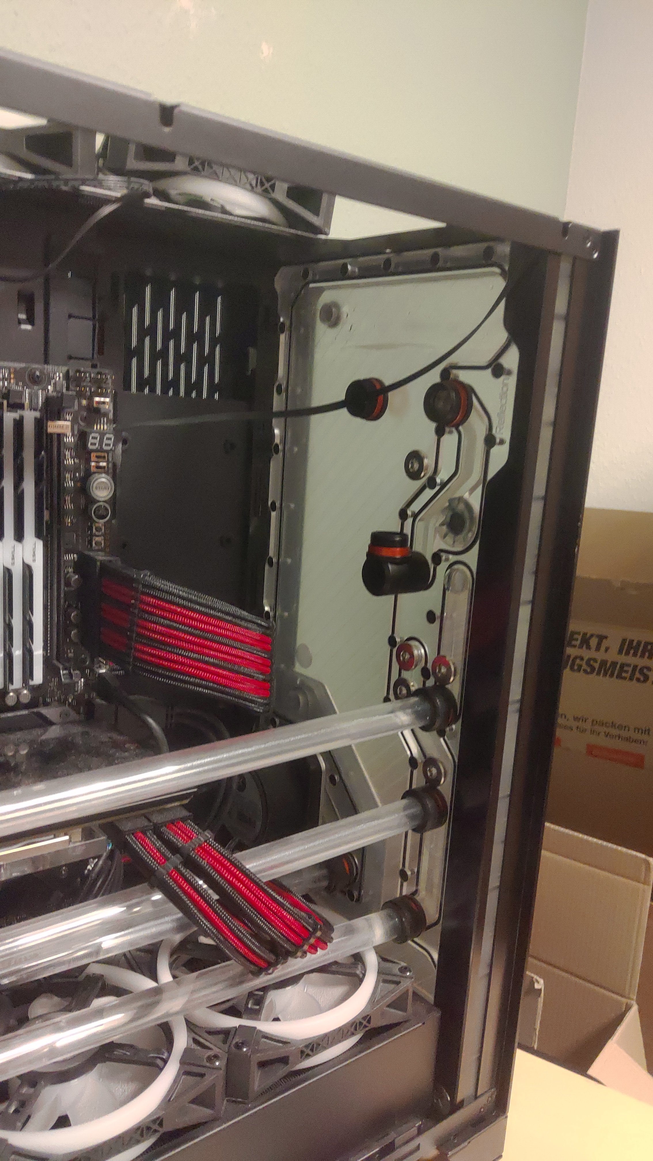

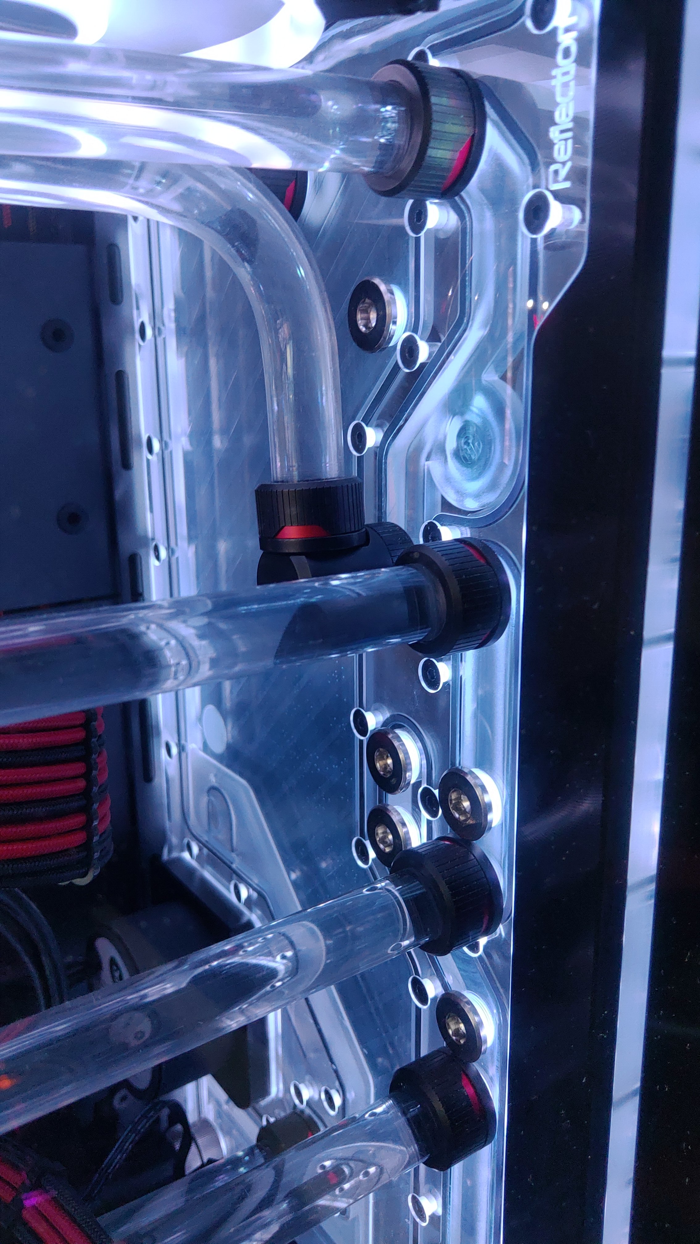

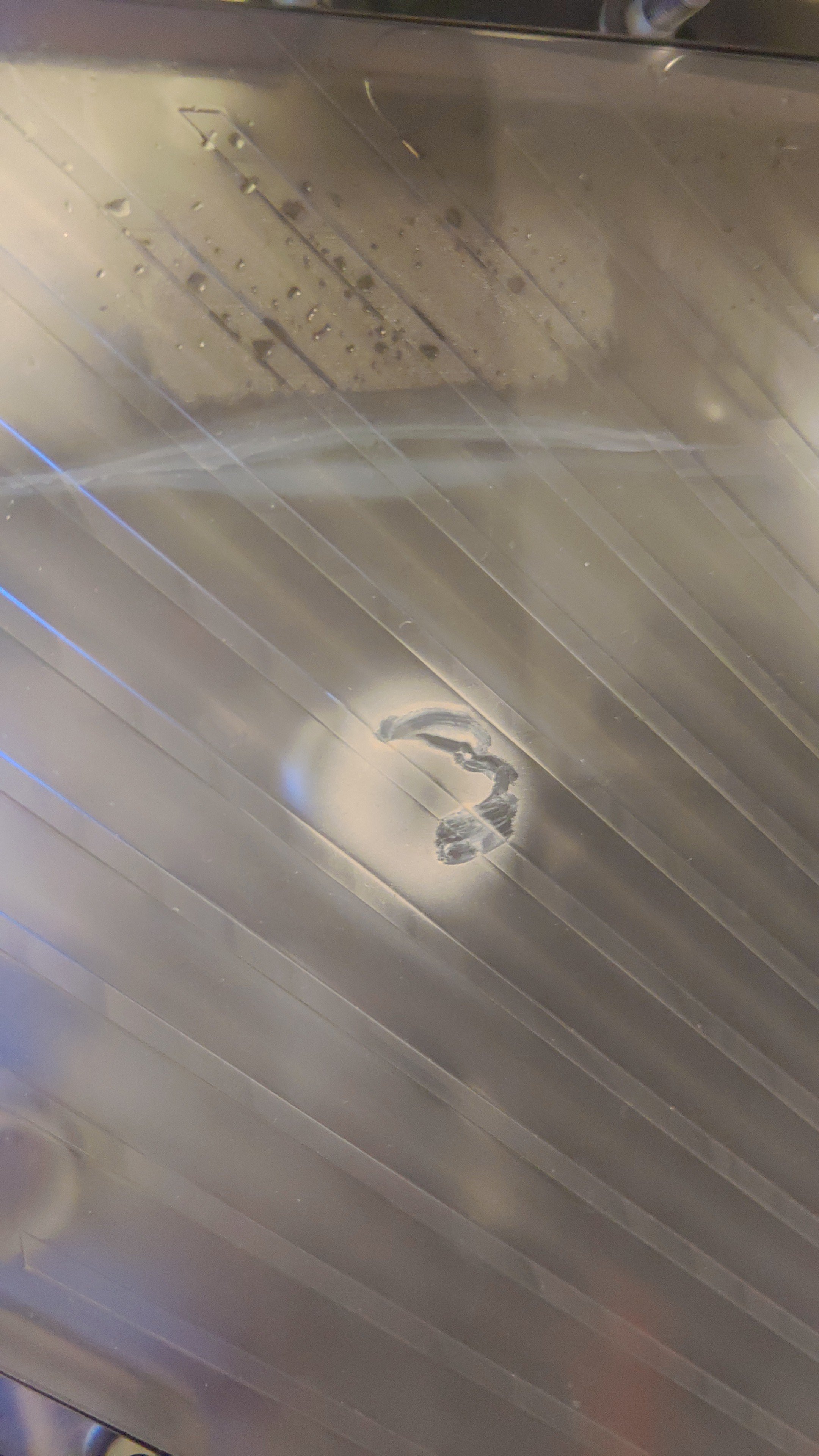

Hallo liebes Forum,
vergangenes Jahr habe ich meine erste Custom-Wasserkühlung komplett mit EK Produkten zusammen gebaut.
Allerdings hab ich schon nach wenigen Tagen ca. 3-4 Tagen erste Ablagerungen im System entdeckt.
Nun habe ich aufgrund eines Umzugs den kompletten Rechner zerlegt und das Außmas der Ablagerungen erst richtig sehen können.
Ich habe bei dem Zusammenbau lediglich neue Produkte verwendet also können Rückstände eigentlich ausgeschlossen werden.
Lediglich beim Radiator, war ich so naiv und habe auf die EK Verpackung gehört, auf welcher steht, dass aufgrund sauberer Herstellung keine Reinigung notwendig ist.
Als Flüssigkeit habe ich von DP Ultra die klare Version gewählt, gerade weil ich Ablagerungen um jeden Preis vermeiden wollte und ich nach ausgiebigen Googlen eigentlich nur gutes von der Flüssigkeit gehört habe.
Nun habe ich jedoch 2 Beiträge gefunden, die ähnliche Probleme beschreiben (weiße Ablagerungen im System)
Da ich nach dem Ablassen eigentlich erneut DP Ultra verwenden wollte bin ich nun etwas verunsichert.
Da ich beim Zusammenbau mich ein bisschen sehr vom EK Marketing hab leiten lassen, hatte ich unten im Gehäuse (O11 XL) einen XE360 Radiator verbaut. Ich hatte allerdings Katastrophale Temperaturen im System.(warscheinlich kein Wunder bei der Dicke und nur im Pull Betrieb mit 3 Corsair QL)
Nun habe ich neue Hw Labs GTS 360er bestellt und bin mir unsicher wie ich am besten mit diesen verfahren soll.
Man liest viel von CilitBang, allerdings bin ich mir da unsicher ob ich die neuen Radiatoren damit behandeln sollte.
Da das Reinigen schon sehr aufwendig war wurde ich natürlich diesmal ungern Fehler machen.
Gekühlt wurden ein 9900K und eine 1080Ti
Zusätzlich war im Deckel noch ein PE360 verbaut, dieser wird aber auch ersetzt.
Ich bedanke mich schonmal für die Hilfe
Grüße :)

Gerade bei Radiatoren können Flussmittelrückstände zu Korrosion und Bildung von Ablagerungen führen.
Diese sollte man immer gut ausspülen...auch wenn sie neu sind.
Ich denke auch, dass man da mit agressiveren Mitteln wie Cilit Bang drangehen kann.
Bei anderen Bauteilen mit Gummidichtungen wäre ich vorsichtiger.
Ob du die Ablagerungen aus der Distro Plate bekommst, ohne sie aufzuschrauben kann ich nicht sagen.
CPU und GPU kühler würde ich durchaus öffnen, um die Finnen genau zu untersuchen und zu säubern.
Pass aber auf, dass du die Gummidichtung nicht beschädigst.

Hallo erstmal vielen Dank für die Antworten.
Warscheinlich reicht es nicht aus die Radiatoren einmal mit Wasser aus der Leitung und danach mit dest. Wasser nachzuspülen oder?
Könnt ihr euch erklären was das genau für Ablagerungen sind und ob die sicher aus den Radiatoren kommen?

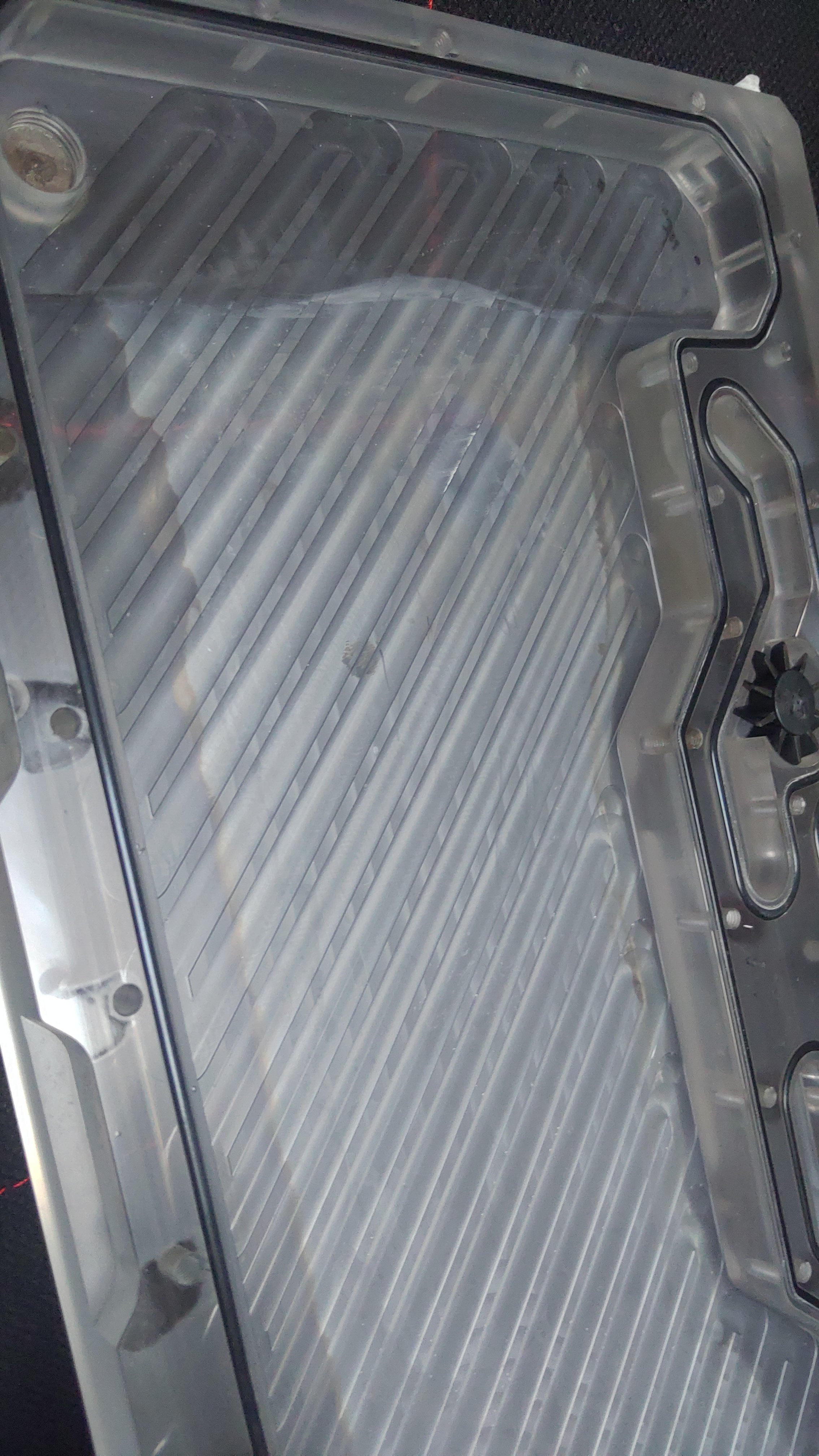

Die Distro habe ich schon geöffnet aber die lässt sich echt nicht gut reinigen.
Grüße

Flussmittelreste vom Löten werden bei Heizungsinstallationen mit weich oder hart gelöteten Kupferrohren außerhalb mit einfacher Seifenlauge neutralisiert und innen wird das vom Wasser abgewaschen und unbedenklich verdünnt.
Von irgendwelchen aggresiven Reinigungsmitteln würde ich absehen.
Weil die WaKü Systeme deutlich kleiner sind habe ich die früher einfach 2 mal mit destilliertem Wasser befüllt und für 10 Minuten im Idle laufen gelassen (nur bei der Inbetriebnahme eines neuen Systems oder bei neuen Radiatoren).
Danach kam dann die Füllung mit destilliertem Wasser + Glykol-Zusatz rein.
Bevor hier ein Schlaubi Schlumpf wieder nachplappert, was er irgdendwo mal gehört hat. Glykol greift PETG Tubes nicht an.
Wenn das System veralgt sein sollte riecht man das eigentlich. Könnten auch Ablagerungen durch gemischte Metalle (Alu und Kupfer) sein.
Ich würde die Ablagerungen mit verdünnter Zitronensäure säubern und schauen ob die sich bei der neuen Füllung wieder bilden.

Bei der distro würde ich dringend mit den Schrauben aufpassen...Die dreht man schnell rund beim auseinander nehmen.

Vielleicht sind die Ablagerungen auch nur Reste von der Produktion die sich aus Radiator/Kühler beim Betrieb gelöst haben.
DP Ultra enthält Glykol (schützt vor Algen, Korrosion usw.) und ist eigentlich fertig gemischt, sollte also nicht weiter verdünnt werden. Wurde das Gemisch mit destilliertem Wasser weiter verdünnt?
Wenn ja liegt da schon der Fehler.
Ich würde das System einmal reinigen, dann mit Destilliertem Wasser befüllen und 10 Minuten laufen lassen. Danach das Destillierte Wasser ablassen und das DP Ultra einfüllen.
