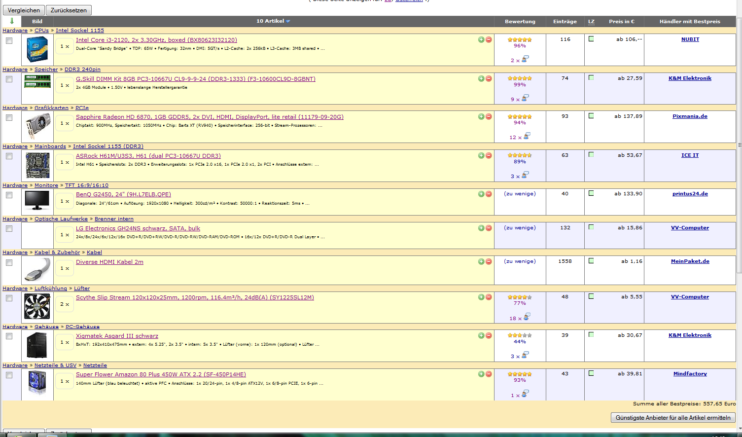

Ich habe mir einen Computer zusammengestellt und würde um eine kleine Beurteilung bitten.
Geplant sind Computerspiele wie BF3 (muss nicht auf Ultra laufen), LOL, Starcraft 2.
Bildbearbeitung bzw. Videobearbeitung ist nicht vorgesehen. Wenn eine Aufrüstung nötig ist werde ich später aufrüsten.
Das Budget ist auf 620€ begrenzt inkl. Bildschirm.
Als Festplatte wird aufgrund der Preise eine externe verwendet, hoffe das es funktioniert.:)
Pc ist im Anhang.
Thomi
Bestellt werden soll bei Hardwareversand mit Zusammenbau!

Sieht gut aus, nur würde ich das Netzteil tauschen. SuperFlower ist zwar kein Chinaböller-Hersteller, aber alles was standardmäßig beleuchtet ist, ist für gewöhnlich recht laut.
Schau dich mal bei Cougar oder beQuiet im 300W-450W-Bereich um.

Das Netzteil ist in jedem Fall nicht zu Empfehlen. Hol dir in jedem Fall ein Marken-NT. Bei deinen Komponenten sollte sogar ein 400 Watt NT Ausreichen. Ich kann dir das Corsair CX430 V2 wärmstens Empfehlen, das kostet auch so um die 40 - 45 € mit dem Unterschied, daß du in jedem Fall auf der sicheren Seite bist.
Ansonsten verstehe ich deine Bemerkung "Als Festplatte wird aufgrund der Preise eine externe verwendet, hoffe das es funktioniert." nicht so ganz.
Heißt das, du willst das Betriebssystem auf eine Externe Platte installieren und davon Booten?
Wenn ja, über welche Schnittstelle?

Bei den Komponenten in der Liste würde ich folgende Änderungen machen:
CPU:
AMD X4 960T -> Unlock auf X6 BE http://geizhals.at/de/519248
970er MainBoard:
Gigabyte 970ud3 http://geizhals.at/de/648214
Asus M5a97 Pro http://geizhals.at/de/647802
Gehäuse:
Xigmatek Midgard http://geizhals.at/de/434592
Netzteil:
be quiet! Pure Power CM 530W http://geizhals.at/de/674412
Beim Netzteil und Gehäuse solltest du net am falschem Ende sparen....
Wir alles ca. 75€ teurer, ist aber auch ein ganzes Stück besser.
Auf AMD würde ich nur gehen, wenn der Unlock definitiv machbar ist, bitte gib da mehr infos zu.
Das 530W-Netzteil halte ich für overpowered, damit kann man nämlich schon SLI-Systeme befeuern.
Bau die Festplatte aus dem externen Gehäuse raus und dann in den Rechner rein. So hast Du eine interne Platte ^^
Lieber ein richtigen 4Kerner von AMD als ein 2er von Intel und eine sehr gute Chance in zum X6 BE zu unlocken!
Das bequiet ist wenigstens ne gescheite Marke mit CM und sicher leisen Lüftern + Spielraum für spätere Aufrüstung oder OC.

Ich finde wenn du BF3 zocken willst und immerhin eine 6870 drin hast, sollte es dann schon ein Quadcore sein. Entweder man nimmt AMD, die vor allem für Preis/Leistung stehen oder wenn du unbedingt bei Intel bleiben willst dann einen i5: http://geizhals.at/de/602028

Ich Pflichte dir völlig bei. Besonders was das NT angeht. 400 - 450 Watt Reichen locker. Das von mir genannte Corsair CX430 V2 ist für den Preis zwischen 40 - 45 € konkurrenzlos, hat alle Schutzschaltungen, 3 Jahre Garantie und sogar 105 °C spezifizierte Kondensatoren in Industriequalität. Für das Geld schon Fast Konkurrenzlos.
Was die genannte AMD CPU hier betrifft, hat der Threadersteller gegenüber seiber gewählten CPU keine Vorteile in Spielen. Tatsächlich wohl eher das Gegenteil, da immer noch die meisten Spiele aus mehr als 2 Kernen keinen Spürbaren Vorteil ziehen.

Vielen Dank schon mal für die Antworten.
Das Netzteil wird also gegen das Corsair CX430 V2 getauscht. Ist sogar 2 € billiger :D. Wobei ich mir das Super Flower aus dem Netzteilthread ausgesucht habe, wo es zu den empfehlenswerten zählt.
Die externe Festplatte hat nur einen USB 2.0 Anschluss. Ich wollt nur wissen , ob Win 7 problemlos darauf läuft.
Ansonsten will ich wirklich nicht mehr ausgeben als diese 620€.

Okay,
Ich werde jetzt bestellen und hab somit nur das Netzteil geändert. Ich melde mich dann wenn er da ist.
