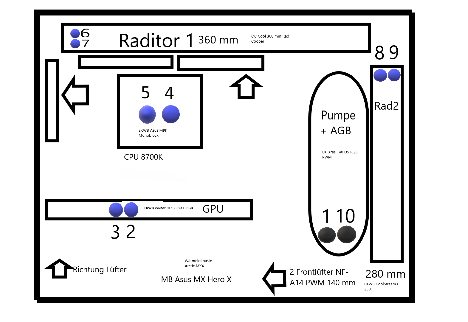

anbei ein Bild vom Build
Kurze Erklärung Start bei 1 und ende bei 10, im Bild sind die verschiedenen Teile aufgelistet die zum Einsatz kommen...
Danke erstmal...

Und nun nochmal in vollständigen Sätzen was du genau Wissen möchtest? Was ist eine Absenkung im Bezug auf Wasserkühlungen? Viel mehr hinschmotzen hättest du den Thread nicht können...

Kann man so machen. Am Ende sind die Unterschiede bei einer anderen Verschlauchung (angenommen der Durchfluss ist nicht viel zu klein) eh fast nicht relevant und liegt bei wenigen K.
Im Prinzip kann man das so machen. Ich hab schonmal gehört, dass man besser erst die CPU und dann die GPU im Kreislauf hat, weil die GPU in der Regel höhere Temperaturen als die CPU hat. Aber das bringt wohl nur in der Theorie etwas.
Das passt so - das einzig wichtige ist, dass die Pumpe nach dem Ausgleichsbehälter kommt.
Im Kreislauf hat die Wassertemperatur einen Unterschied von ca. 1-2°C, da ist egal was als erstes kommt.
Mein Tipp: Absenkung = Absegnung

Die Lüfter vorne sind vorm Radiator und "pusten" da durch. und alle teile sind schon da

Den Lüfter im Heck kannst du dir schenken, vorne Lüfter durch den Radiator ins Gehäuse blasen lassen, oben durch den Radiator raus, den extra Lüfter kannst du besser für Frischluftzufuhr in Boden anbringen (wenn möglich in deinem Gehäuse), allerdings ziehen die dort viel Staub.
Hey baust du dir denn einen Ablasshahn rein oder wie möchtest du die wakü auslassen wenn mal umgebaut wird?
