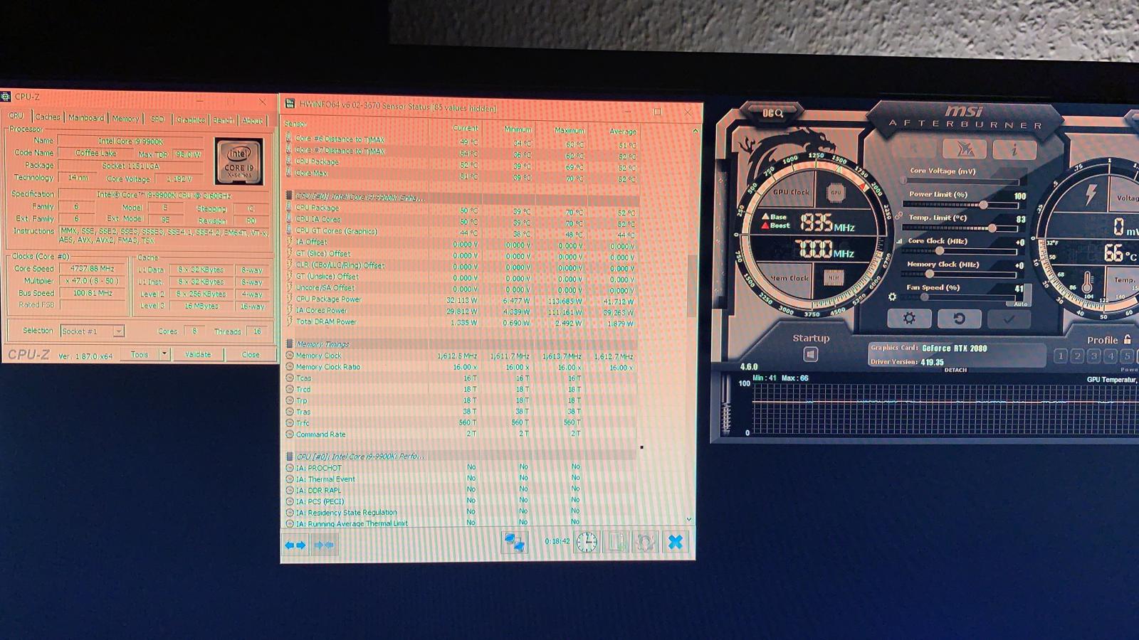

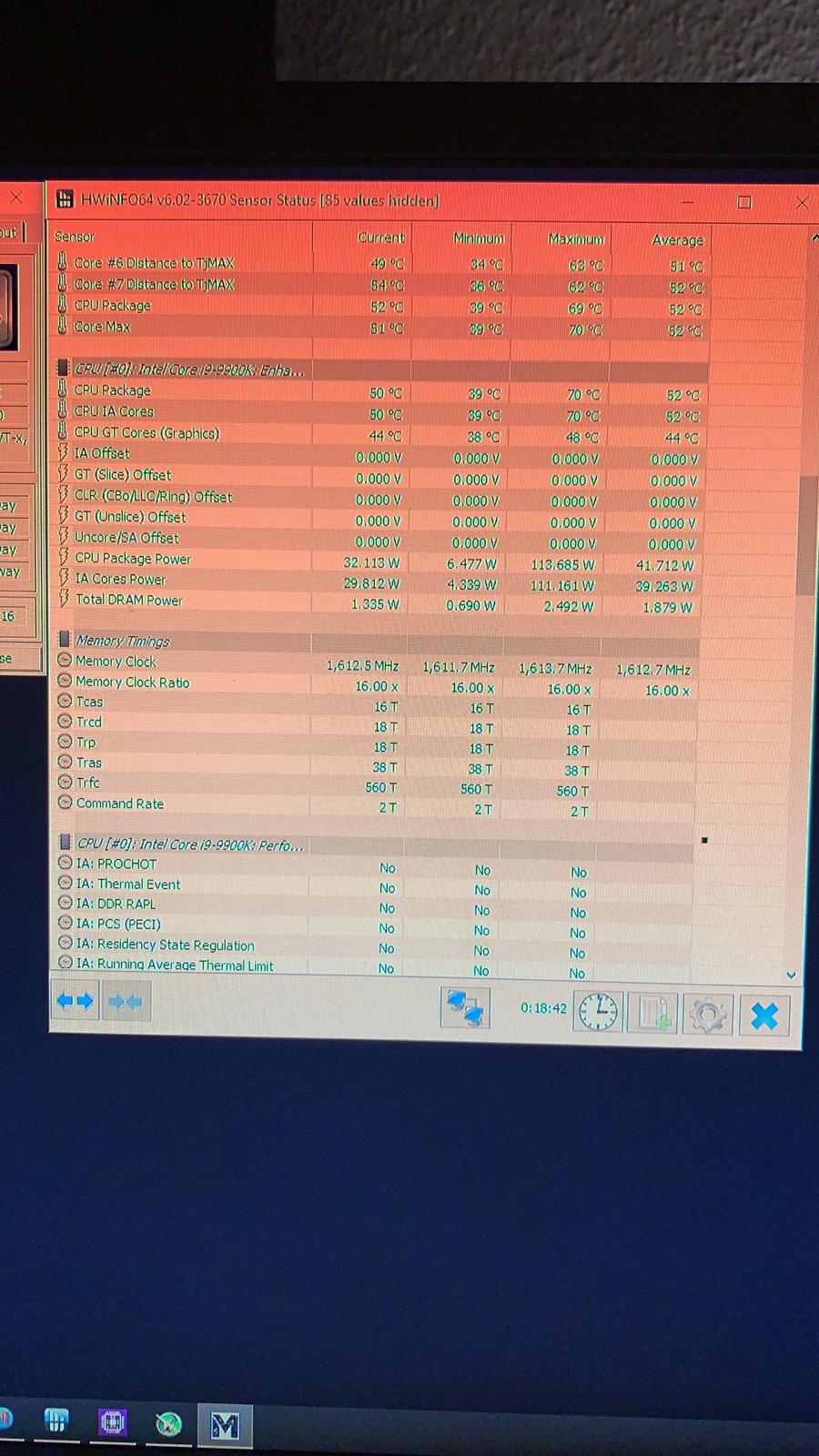

Ich hänge 2 Fotos der Werte während eines Freezes an. BIOS up2date und alles auf Standard (inklusive Intel Turbo Boost an) Treiber alle up2date. XMP aus. System wurde von Mindfactory montiert.
