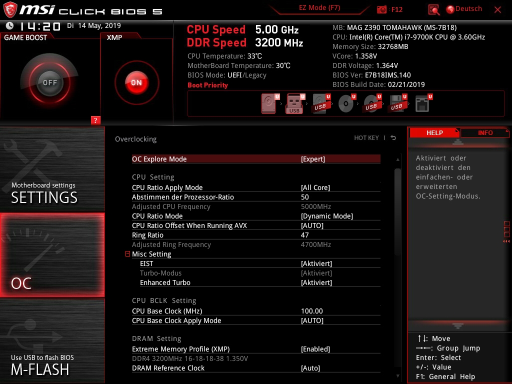

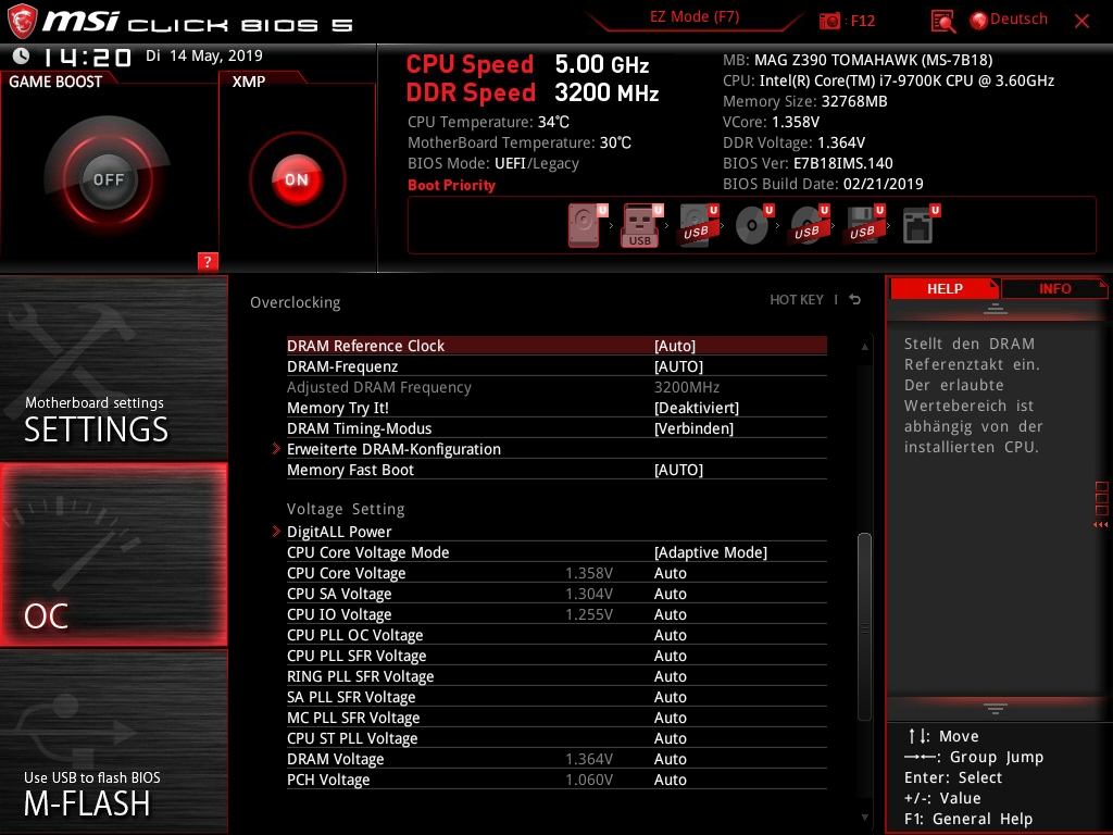

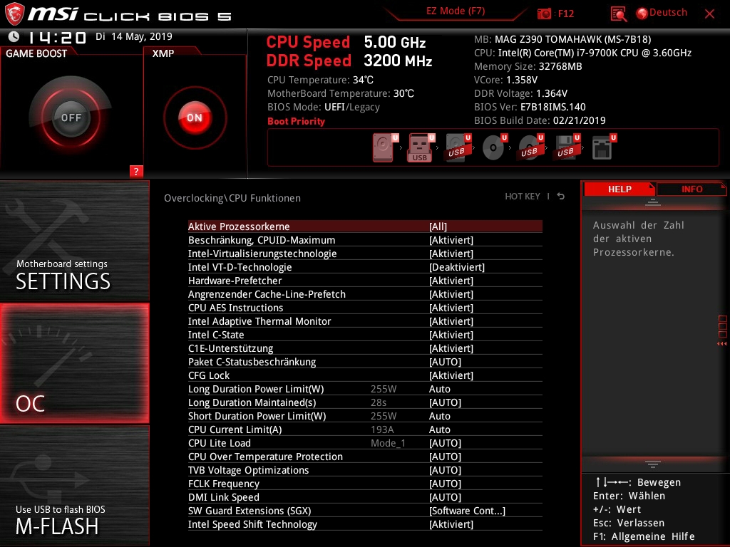

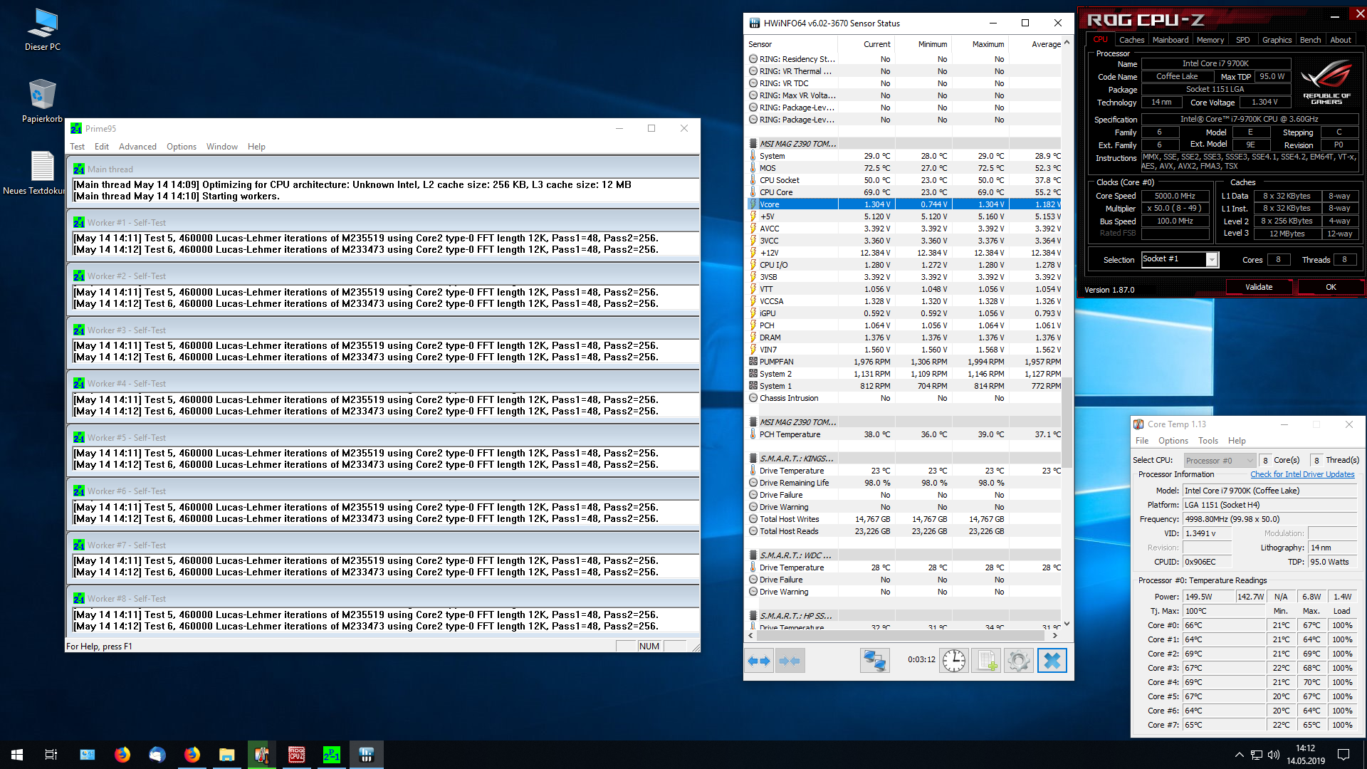

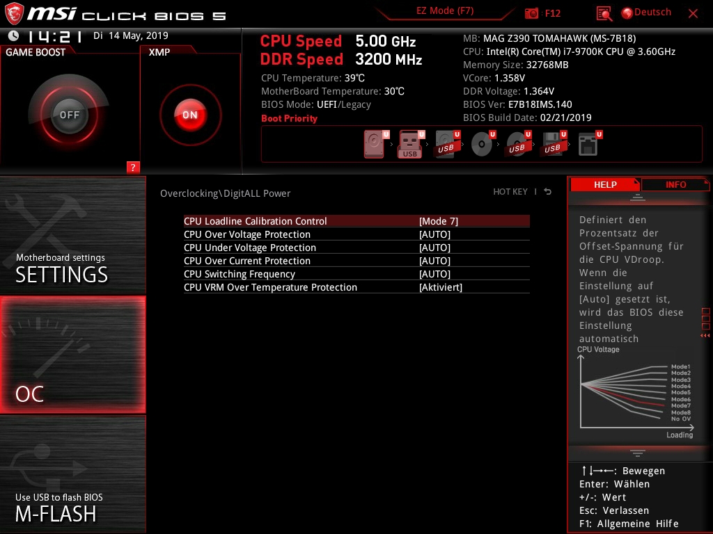

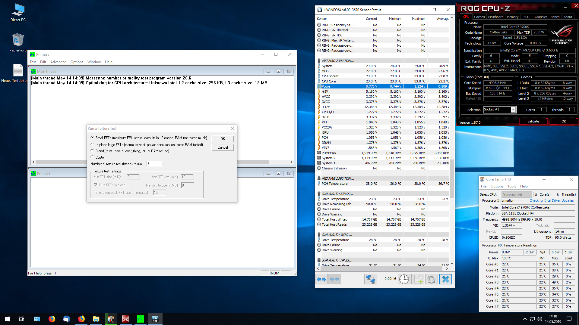

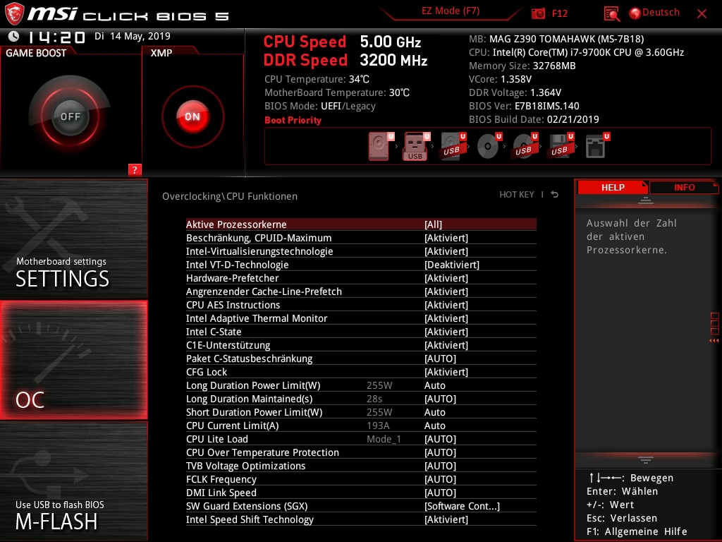

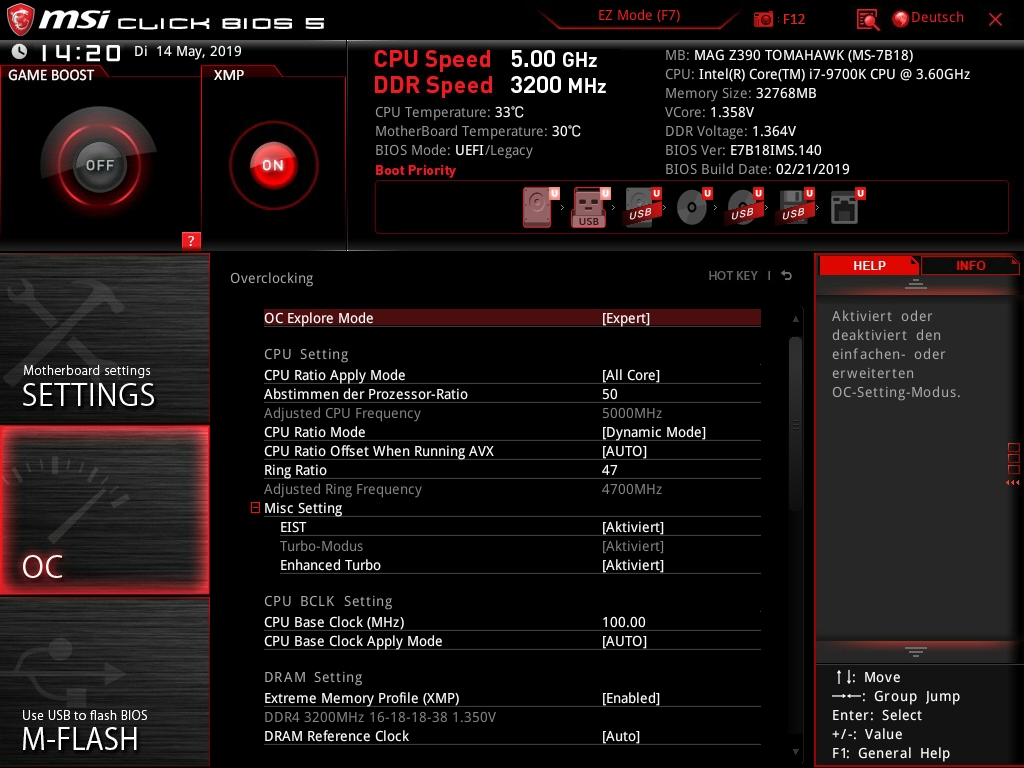

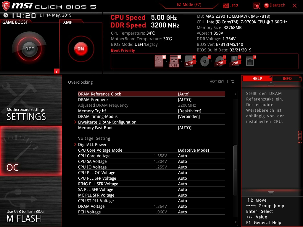

Hier noch ein paar Screenshots von meinen Einstellungen (habe den 9700k aber diese Einstellungen kannst du ohne Probleme auch bei dir Übernehmen)

Es hilft alles nichts, das System muss stabil laufen. Sonst ist OC für die Tonne, das wird nichts.
Deine CPU braucht in Prime95 ohne AVX für 5,0Ghz ~1,30V oder geht auch weniger Spannung per LLC Mode 8 ?
Weniger Spannung bringt extrem bessere Temperaturen also 1,25V wäre optimal falls Mode 8 so weit absenkt !?
Dann bleibt noch die Frage wie viel Takt mit AVX geht ? Wenn 4,8Ghz dann AVX Offset manuell auf -2 stellen. :)
@0ssi
LLC 8 läuft leider nicht stabil (cinebench singlecoretest "blueescreen") alle anderen Anwendungen laufen (Prime OCCT usw.)
AVX lasse ich auf "Auto" da ich keine Anwendung habe die das benutzt "nur am Zocken und Indernet"
Was kommt denn mit LLC Mode 8 für eine Core Voltage unter Last raus ? Vielleicht ist es nur minimal zu wenig.
Dann im Bios die Core Voltage manuell auf 1,300-1,340V stellen, je nachdem wie viel nötig ist bis es stabil läuft.
Also ich würde bei einer msi llc eher versuchen auf llc 5 oder 6 zu gehen und den Basis vcore weiter zu senken, damit dürftest du deutlich bessere Temperaturergebnisse erzielen als mit Basis vcore von 1.35 und llc7 oder 8. Einfach mal testen.
Und den avx offset einfach auf - 2, kann sein das Auto dafür sorgt das dein System abschmiert.
