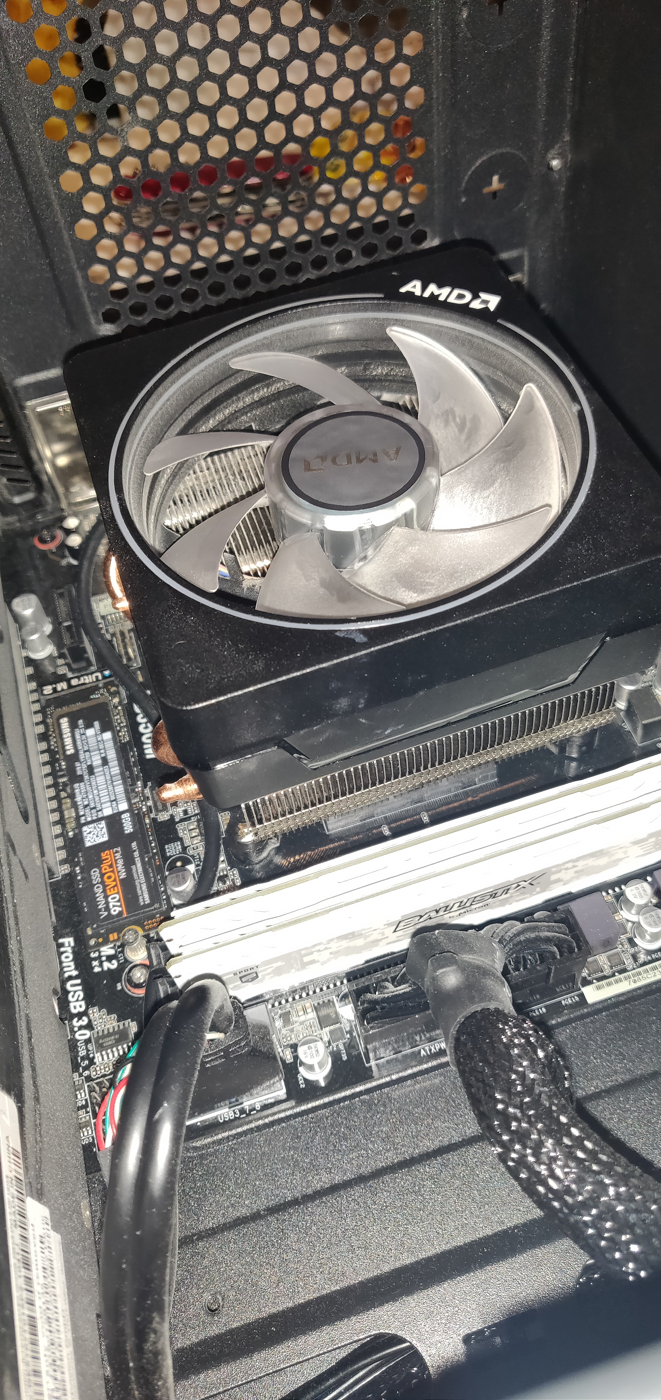

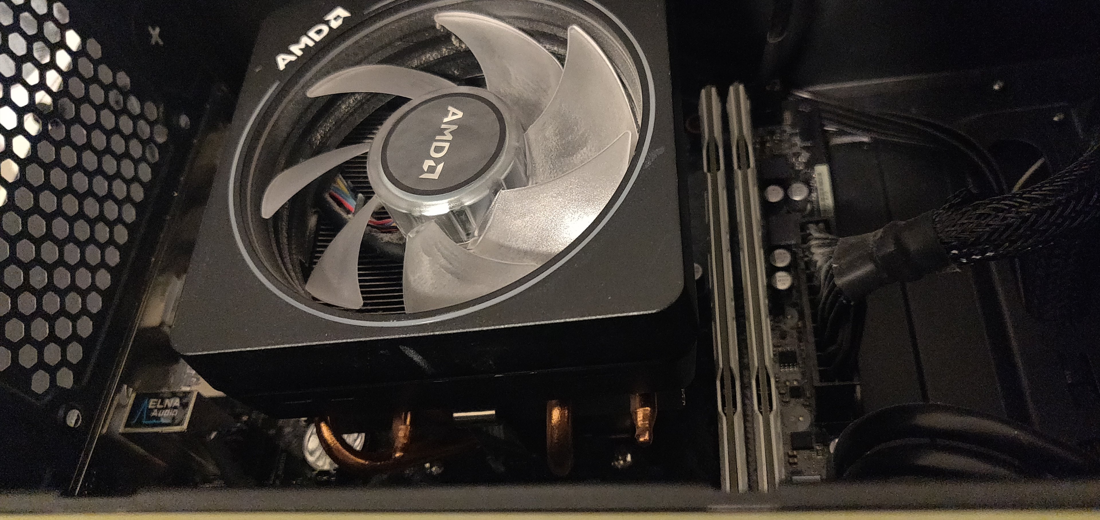

Abstürze bei CPU unter Volllast
BigMidiTower schrieb:
Zusätzlich zu den bis jetzt getätigten Posts:
Welcher Kühler sitzt auf dem 2700x (Post 3),
ist die WLP gem. den Spezifikationen aufgetragen... ???
Bilder, Bilder, Bilder, ich fordere Bilder...
Da sitzt der mitgelieferte Prism Wraith drauf. Sofern du noch bessere Bilder brauchst, gerne melden :)
Ob der Kühler richtig sitzt, kann ich hier nicht beurteilen.
Ram kannst du bei zwei Slots gar nicht falsch stecken.
Ob der Lüfter auch dreht, musst du im Betrieb festellen...Etwas Staub auf den Lamellen ist nicht gut, aber es sieht auch noch nicht kritisch aus.
Dir fehlt auf jeden Fall ein Gehäuselüfter, der die warme Luft heraustransportiert. Nach 5-10s Prime sollte es deshalb aber nicht abstürzen.
VRM Kühlung ist bei so einem Board nicht gut, aber auch das sollte nach 5-10s kein Problem sein und so ein Top-Blower Kühler hat in der Regel auch keine Probleme mit VRM Temperaturen.
Ist der CPU-Lüfter auch richtig angeschlossen?
Auf dem 2. Bild baumelt links vom Kühler ein Kabel rum.
Das Ganze ist irgendwie nicht gut zu erkennen.
Evtl. den CPU-Kühler mit frischer WLP neu montieren...
