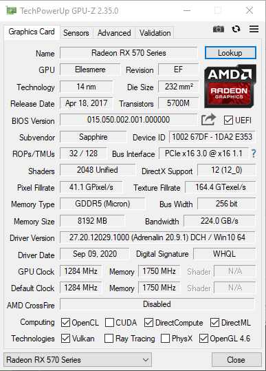

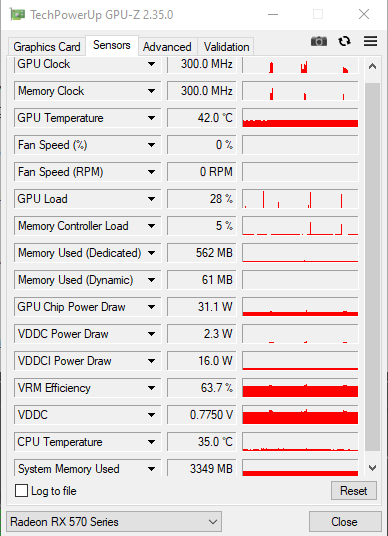

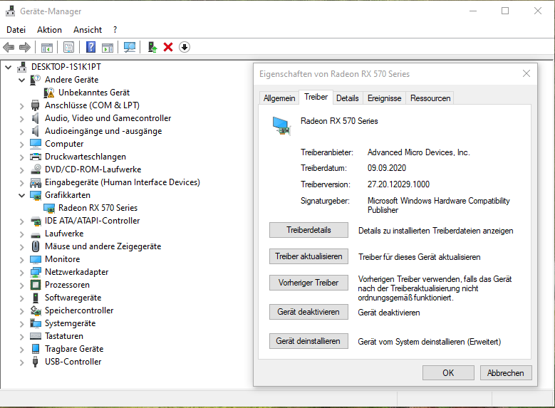

Übrigens, du hast noch ein unbekanntest Gerät im Gerätemanger,
dies gehört aber nicht zum Chipsatz.
Da ist noch ein Unbekanntes Gerät auf dem Gerätemanager. Da würde ich auch mal nachhaken.
Um rauszubekommen was das ist mal auf das Gerät klicken und bei Details die Hardware IDs suchen. diese dann googlen und den Treiber dafür runterladen.

Das Unbekannte Gerät ist die Intel Smart Technology. Bei Windows 7 habe ich die nachträglich von der Treiber CD installiert, aber bei Windows 10 wird die nicht mehr unterstützt.

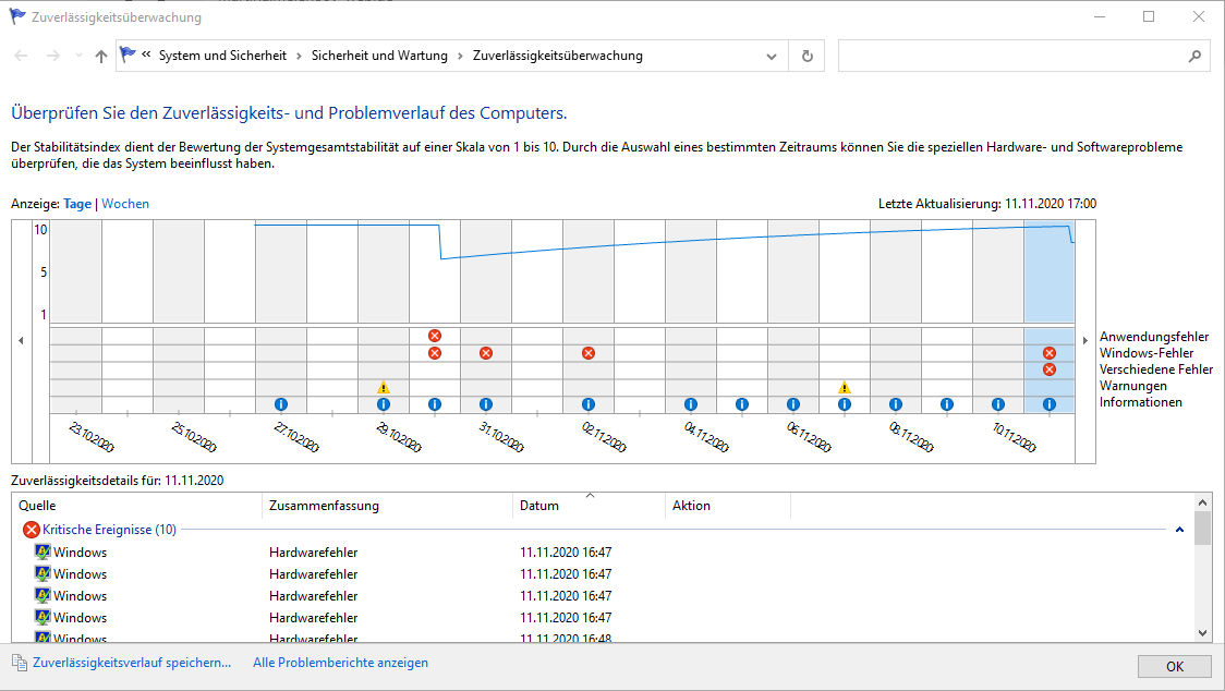

Ich habe auch einen Screen von den Fehlern aus dem Zuverlässigkeitsverlauf gemacht.
Die Hardwarefehler haben entweder Code 141 oder 117.
