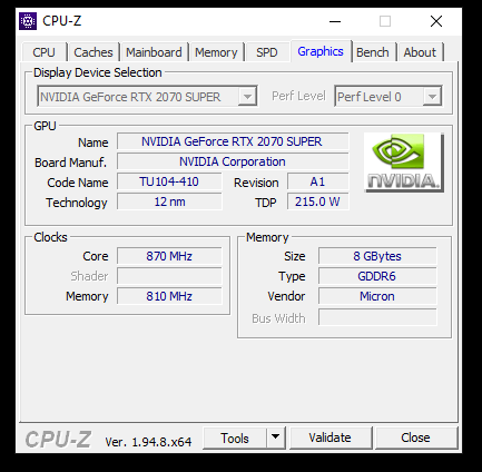

Mit CPU-Z die Daten auslesen. Von jeder Seite ein Bild zeigen.
https://www.drwindows.de/hardware-tools/34371-cpu-z-hardwareinformationen-anzeigen.html

1.Es wurde kein Optimierungsprogramm verwendet
2. Benutze das vorinstallierte Windows Defender ( also habe kein eigenes installiert)
3. CPU wird 70 Grad warm und GPU wird max 60 Grad unter Last warm
4.BIOS ist auf dem neusten Stand
5. RAM , Festplatte, CPU und Grafikkarte alles durchgetestet
Chipsatztreiber vom Motherboard Hersteller mach ich jetzt

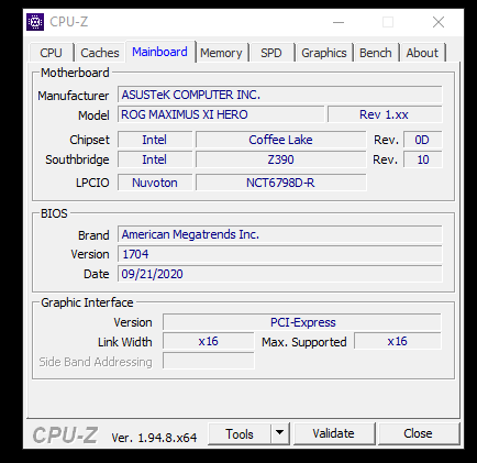

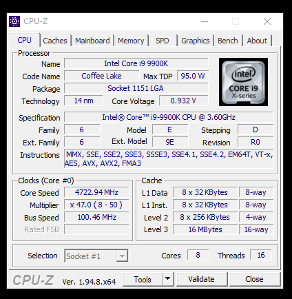

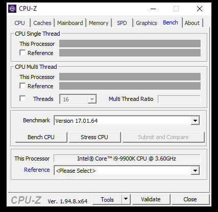

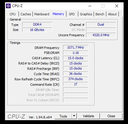

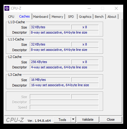

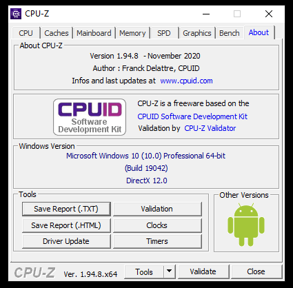

Hier sind die Daten von CPU-Z
Chipsatztreiber war auf dem neusten stand
