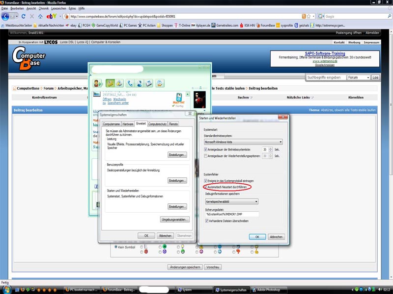

Ich hab jetzt nicht alles durchgelesen aber versuch doch mal den automatischen neustart im Vista zu unterbinden vieleicht zeigt er dir ja dann die Bluescreens an!?

Probieren kann mans ja, aber das ganze ist irgendwie so komisch und ergibt keinen Sinn, das ich auf eine defekt Komponente tippe. Board wahrscheinlich, aber schwer zu sagen.

habs nun mal deaktiviert - mal gucken was passiert^^
