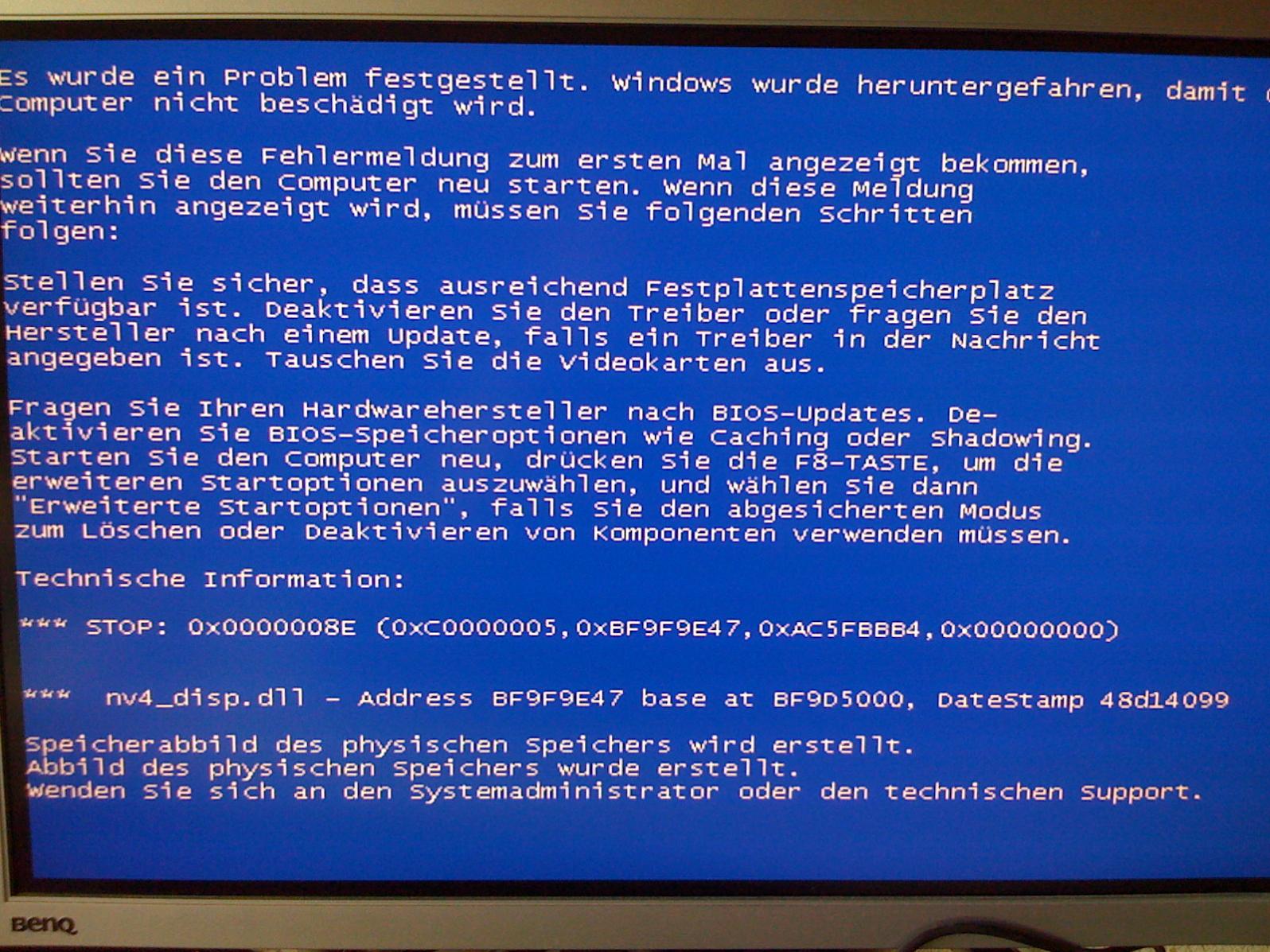

Hi, ich habe seid längerm Probleme wenn ich Zocke. Es betrifft vor allem anspruchsvolle Games. Bez. es kommt eig. nur bei Crysis Warhead vor.
Der Eintrag in die Ereignisanzeige ist aber erst nach dem zweiten Absturz eingetragen worden, bei dem hat er mir ein BS gezeigt für ca 0.5 Sekunden. Beim ersten heute kein BS.
Die Ereignissanzeige gibt das aus.
Ereignistyp: Fehler
Ereignisquelle: System Error
Ereigniskategorie: (102)
Ereigniskennung: 1003
Datum: 11.10.2008
Zeit: 19:32:12
Benutzer: Nicht zutreffend
Computer: MARKUS
Beschreibung:
Fehlercode 10000050, 1. Parameter f0f4d2b0, 2. Parameter 00000000, 3. Parameter 805b7489, 4. Parameter 00000002.
Weitere Informationen über die Hilfe- und Supportdienste erhalten Sie unter http://go.microsoft.com/fwlink/events.asp.
Daten:
0000: 53 79 73 74 65 6d 20 45 System E
0008: 72 72 6f 72 20 20 45 72 rror Er
0010: 72 6f 72 20 63 6f 64 65 ror code
0018: 20 31 30 30 30 30 30 35 1000005
0020: 30 20 20 50 61 72 61 6d 0 Param
0028: 65 74 65 72 73 20 66 30 eters f0
0030: 66 34 64 32 62 30 2c 20 f4d2b0,
0038: 30 30 30 30 30 30 30 30 00000000
0040: 2c 20 38 30 35 62 37 34 , 805b74
0048: 38 39 2c 20 30 30 30 30 89, 0000
0050: 30 30 30 32 0002

Hallo Markus,
so wie's aussieht ist hast du einen etwas älteren Treiber drauf (vom 16.5.2008 :D)
Hol dir als erstes mal einen neueren.

kk ich werds mir merken :) neue treiber sind unterwegs :)
hmm heute ist es mir im windows passiert, die ereignisanzeige zeigt unmengen von roten kreuzen, aber nicht zum zeitpunkt des absturzes.
ich weiss wirklich nicht woher das kommt. ist eventuell ein speicher kaput ?
Und übertaktet ist nichts?
Also irgendwie fällt niemandem was ein. Meistens hilft es bei Softwareproblemen, Windows neu aufzusetzen.
Wenn du den Speicher im Verdacht hast, dann teste ihn einfach mal. Vista hat so ein Tool integriert.
Oder bau einen anderen rein.
Viel Erfolg

ich kann hier mal konkretisieren, mit dem BS. hab ihn mal angehalten und fotografiert!
im zusammenhang ist asu google zu erfahren, dass es etwas mit den ram und der grafikkarte zutunhaben muss. allerdings sind die post wo ich das gelesen habe 4 jahre alt.
kann mir ev jemand helfen ?
