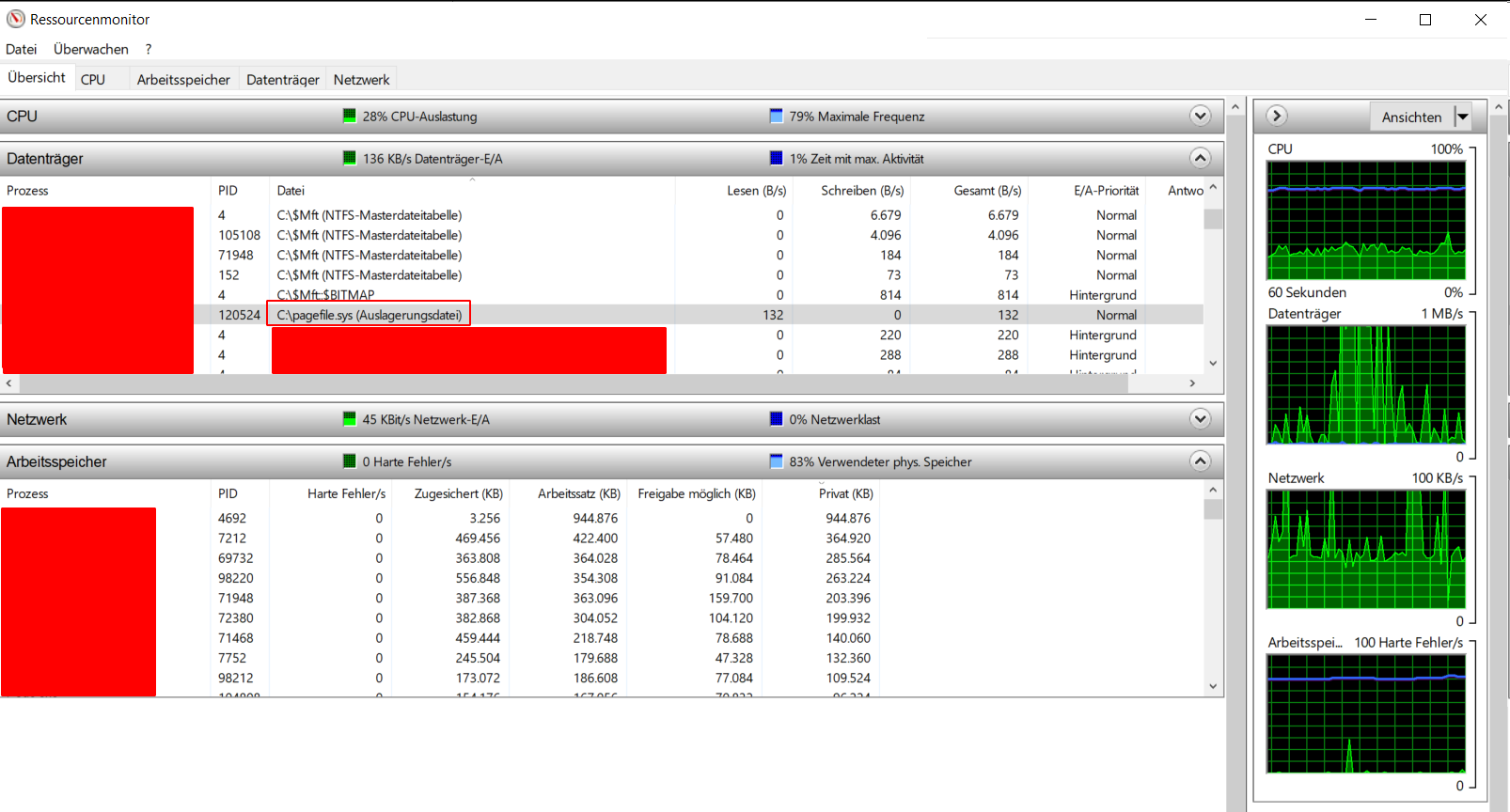

Die Idee hier die Auslagerungsdatei von Windows zu prüfen, war schon genau richtig und 18 GB sind bei weitem zu groß. Deine Maschine swappt wie wild und irgendetwas fordert massiv viel RAM an, der deinem System nicht zu Verfügung steht, sodass Windows die Daten auf die Festplatte auslagert. Wenn die maximale Größe der Auslagerungsdatei (entweder maximale Größe konfiguriert oder Festplatte randvoll) erreicht ist, bekommt Windows selbst Probleme und Anwendungen stürzen ab.
Ich würde in die Richtung analysieren, welche Anwendung bei dir wie viel RAM verbraucht und wie es zu dem Auslagern auf die Festplatte kommt. Kannst du mal im Taskmanager oder besser noch im Ressourcenmanager beobachten, welche Anwendung am meisten (virtuellen) Speicher nutzt?
Im Ressourcenmanager kannst du echt gut sehen, welcher Prozess auf deine Auslagerungsdatei zugreift und diese (in deinem Fall mit eher hohen Datenrate) befüllt.

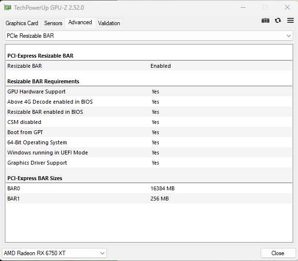

Zu viel spekulation hier.
Installiere GPU-Z, MSI-Afterburner und HardwareInfo.
Diese Tools geben Auskunft, auch was RBar angeht!
TechFA schrieb:
War SAM auch schon früher aktiviert bei der anderen Grafikkarte aktiviert
ja sam/rbar ist schon immer aktiviert.

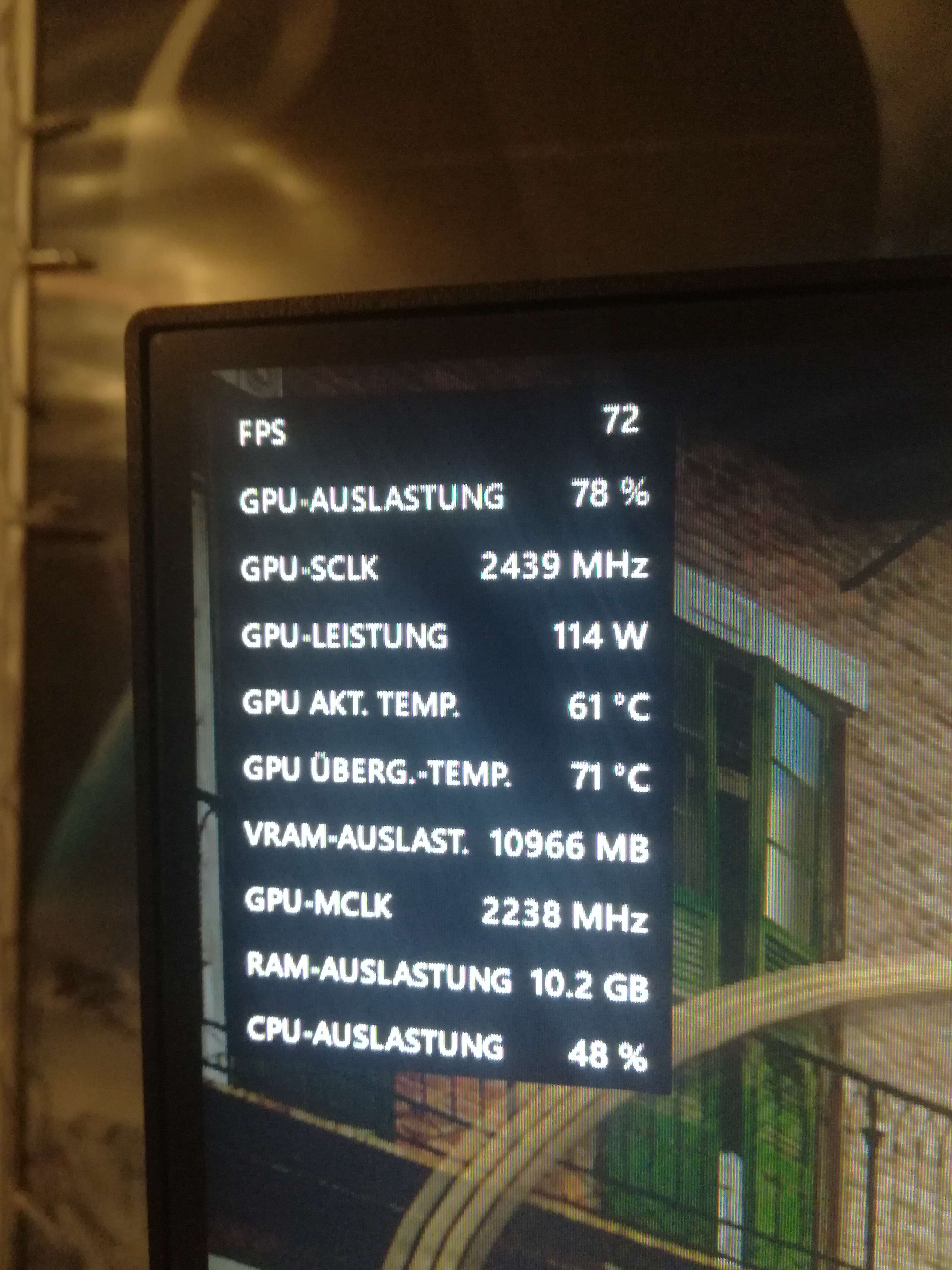

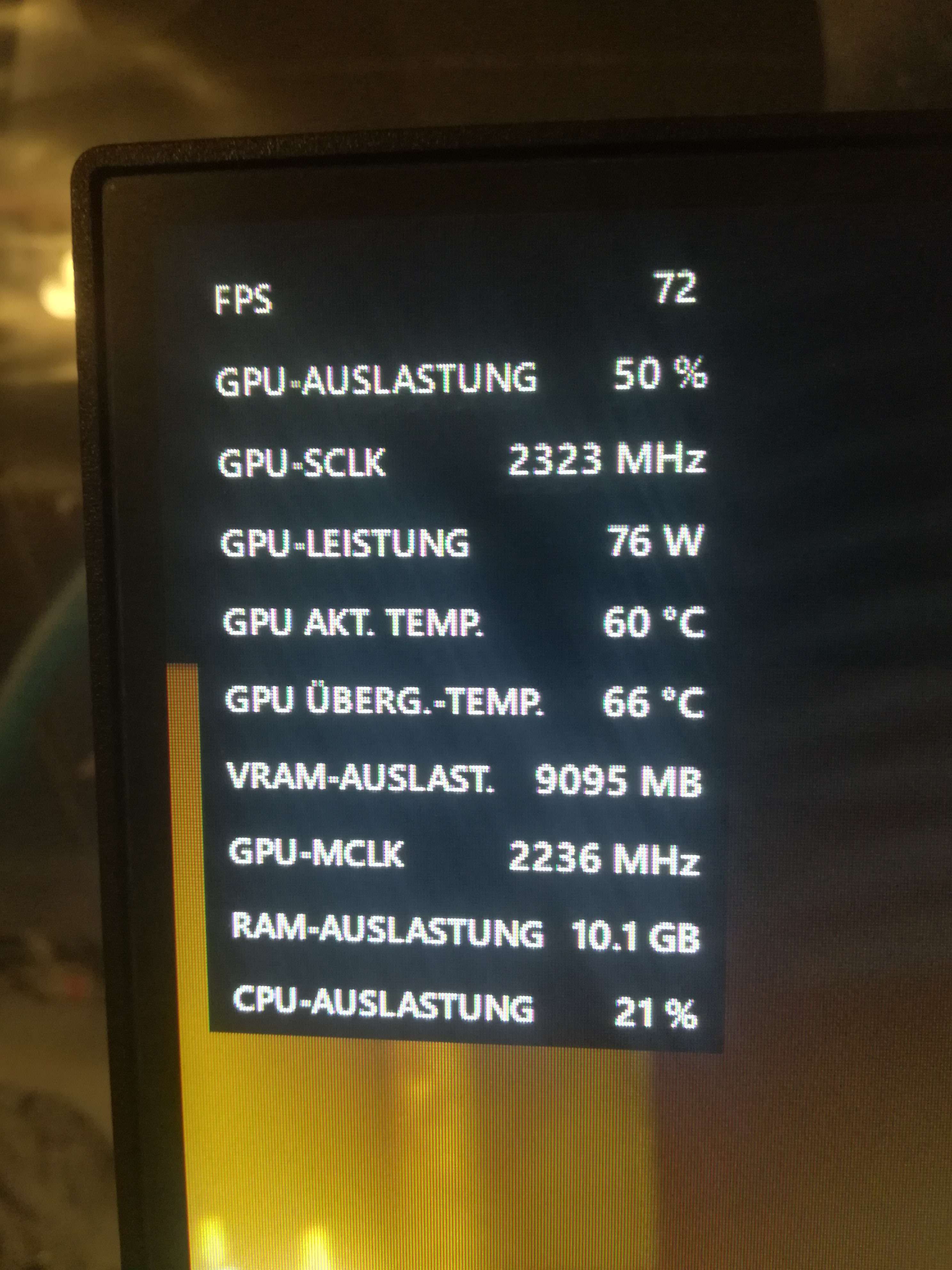

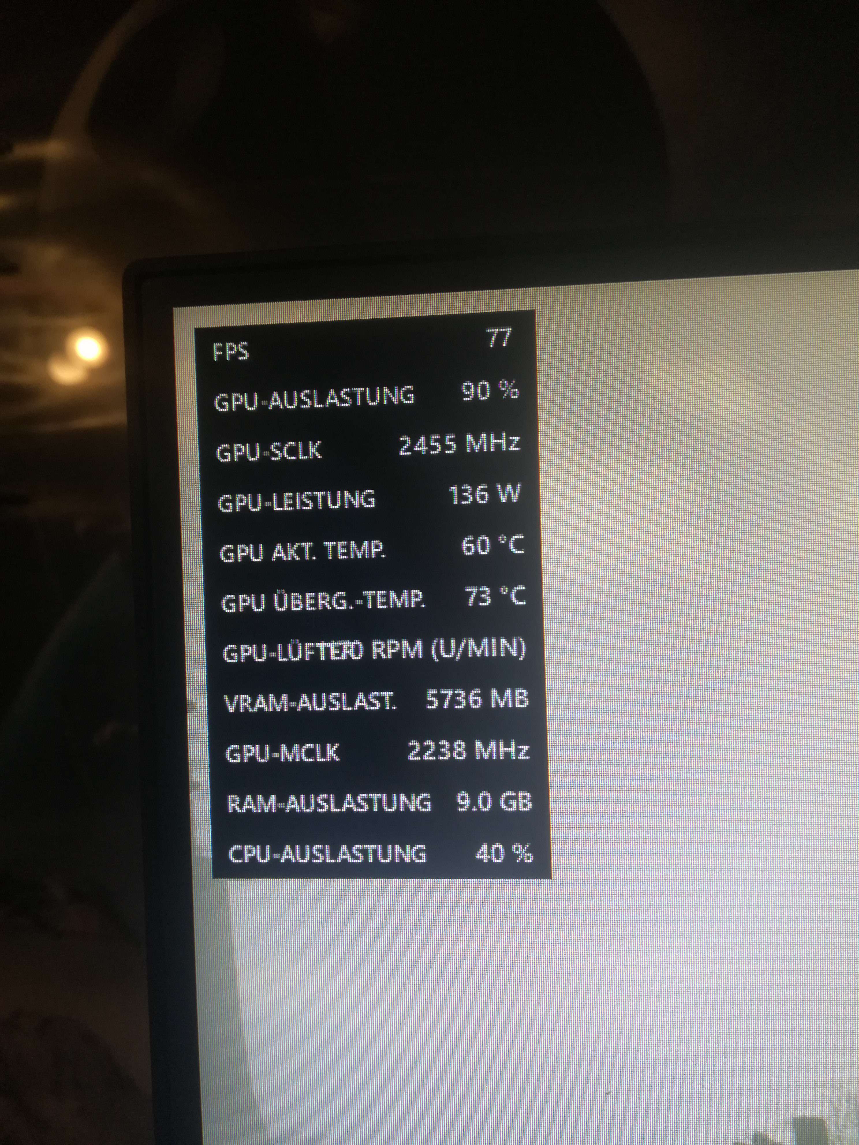

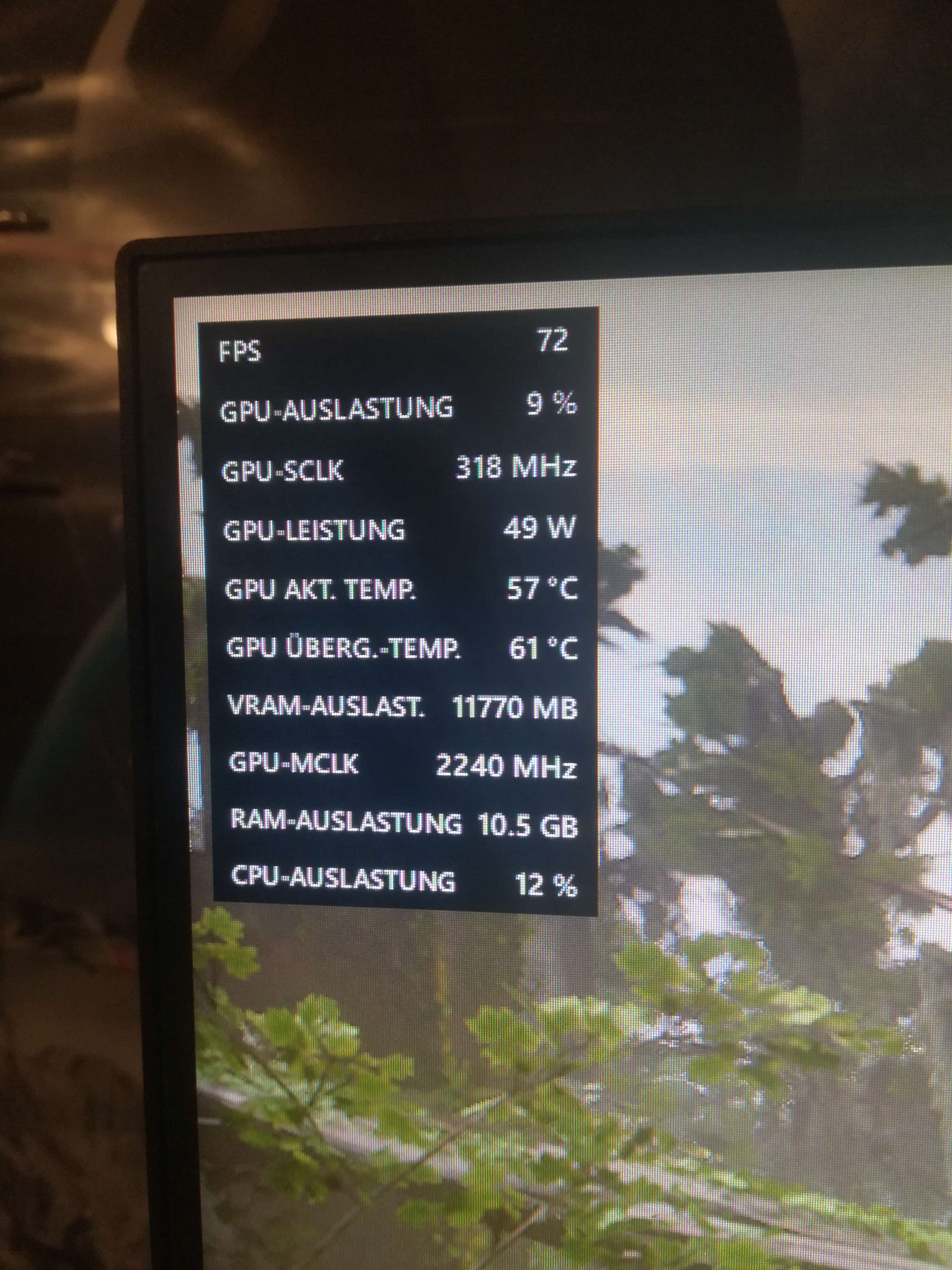

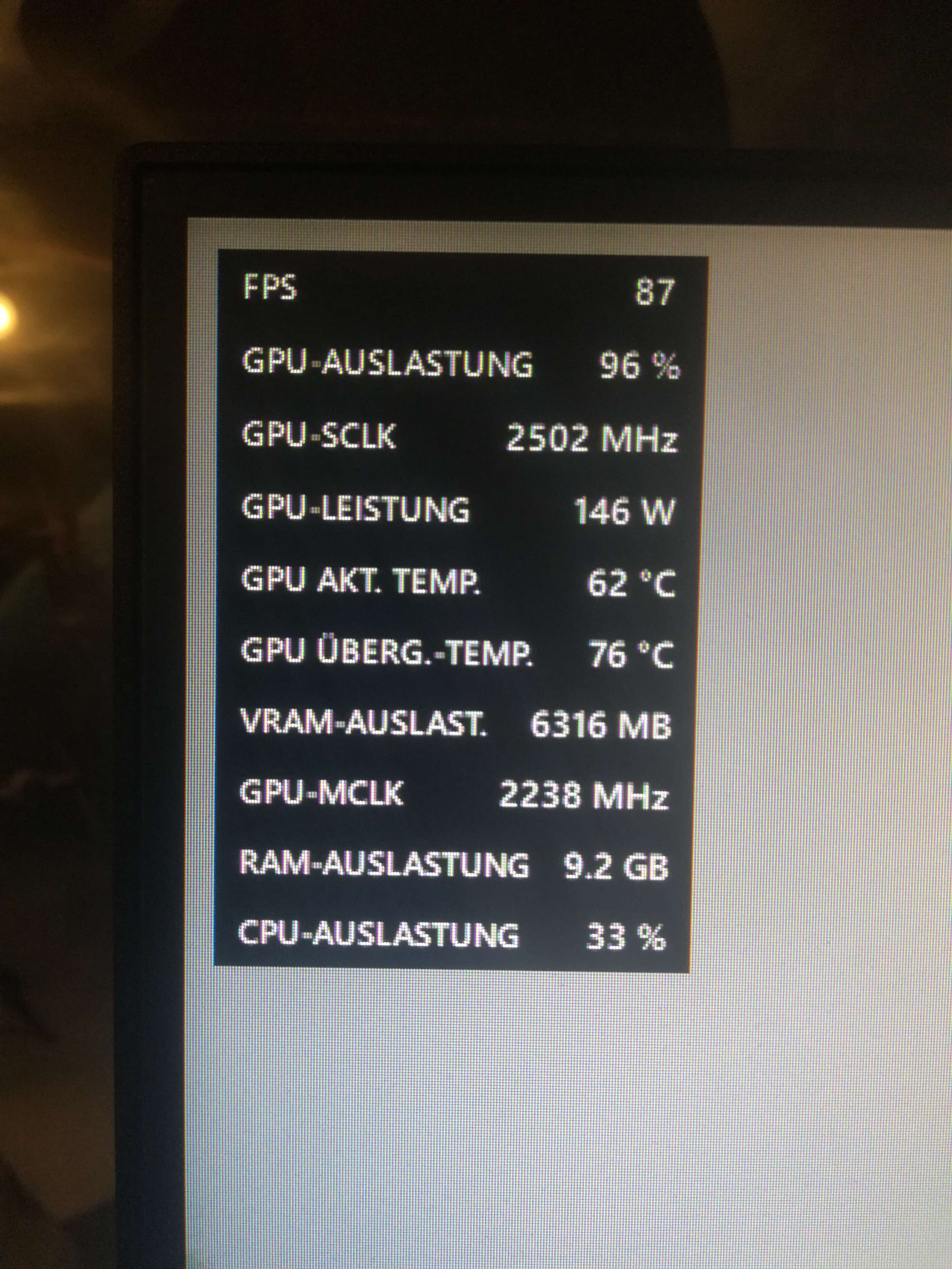

Ich habe den fehler reprodzieren können während die metrik von amd mitlief, ich schick gleichmal die bilder im verlauf bis zum absturz
So sieht es aus, zu beginn etwas mehr als 5gb vram und zum ende kurz vor 12 und dann absturz

Und welches Spiel läuft da bei den Screenshots? RDR2?
Kannst du mal die Grafikeinstellungen etwas reduzieren, damit weniger VRAM verbraucht wird?
Steigt dann trotzdem der VRAM-Verbrauch mit der Zeit an?
Reaktionen: R00kie
