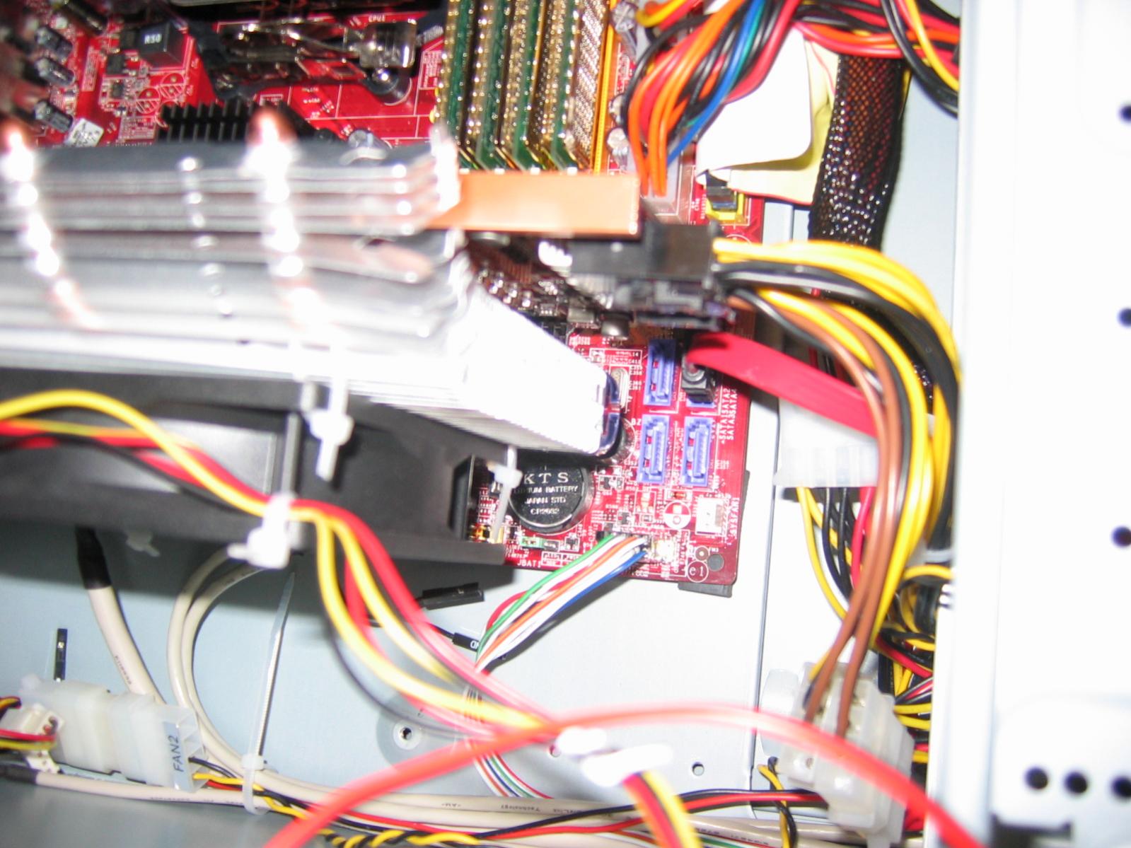

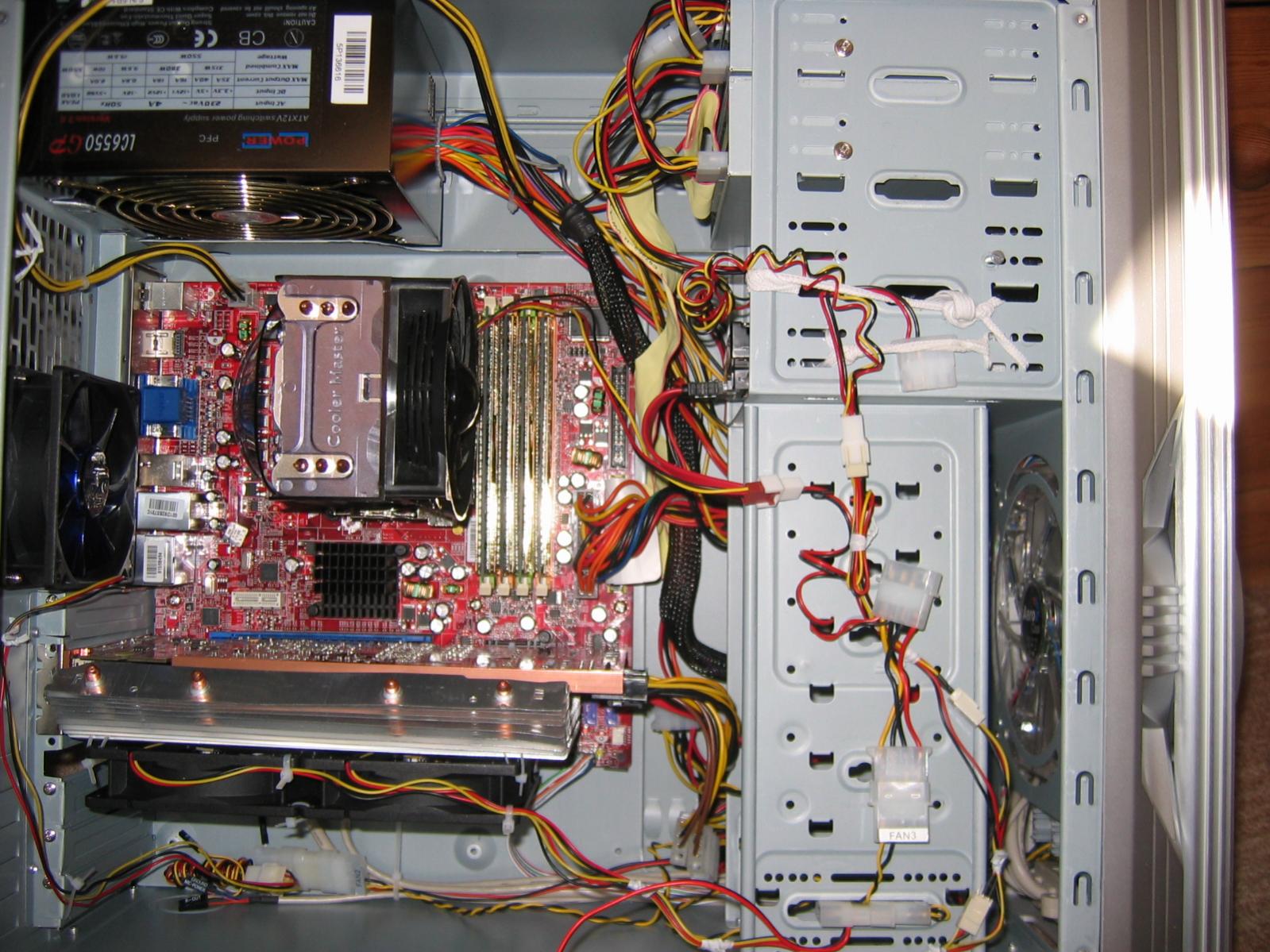

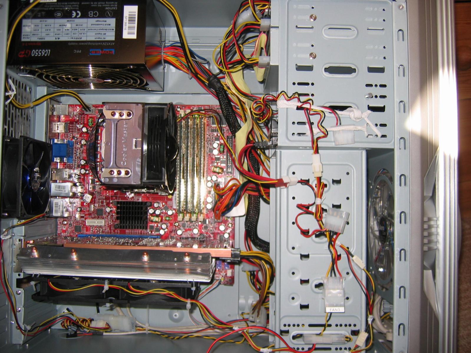

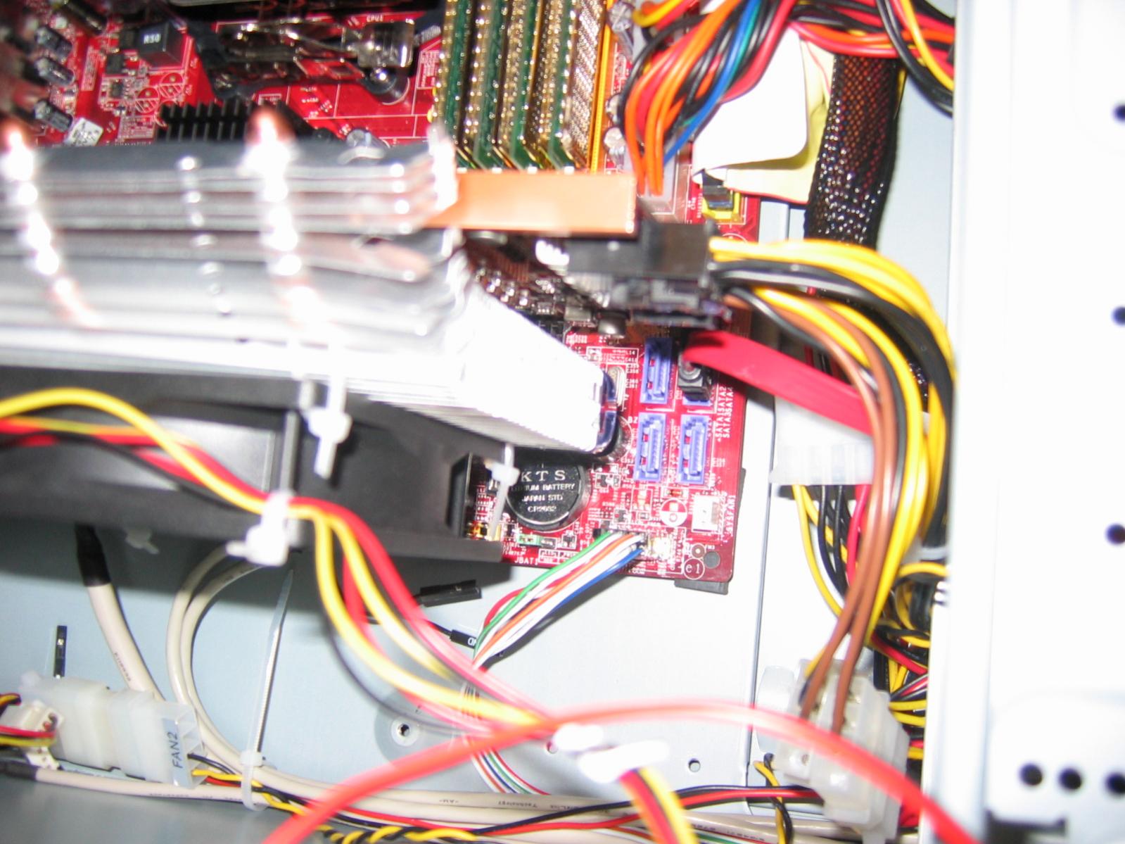

Habe die 4870 mit S1Rev2 und 2x92mm Lüfter, auf mATX, am laufen.
Ohne Lüfter liegst du bei guter Gehäuselüftung und Idle bei50°C und bei großer Belastung schnell höher. Also passiv würde ich aus Erfahrung auch abraten. Das Problem ist das Paket. da paßt bei mATX nichts mehr drunter.

Hallo. Wie ich an den Bildern erkennen kann, "verschluckt" das System zeihmlich alles...:(
Würde bei dir neben der 4870 mit S1Rev2 aber OHNE Lüfter theoretisch noch ein Slot freibleiben?
Wie gesagt, ohne Lüfter nimmt die Graka dann nur 2 Slots in Anspruch (noch 2 frei), mit nem dünnen Lüfter 3 Slots (noch 1ner frei), mit nem 25mm dicken Lüfter 4 Slots.
Wobei es natürlich auch problematisch ist wenn die TV-Karte volle höhe hat, dann ist der Kühler direkt zugemauert.
Deswegen wäre der Musashi mit Lüfter ne gute Alternative. Der nimmt mit Lüfter nur 2 Slots in Anspruch.
Da wäre dann noch genug Platz.
