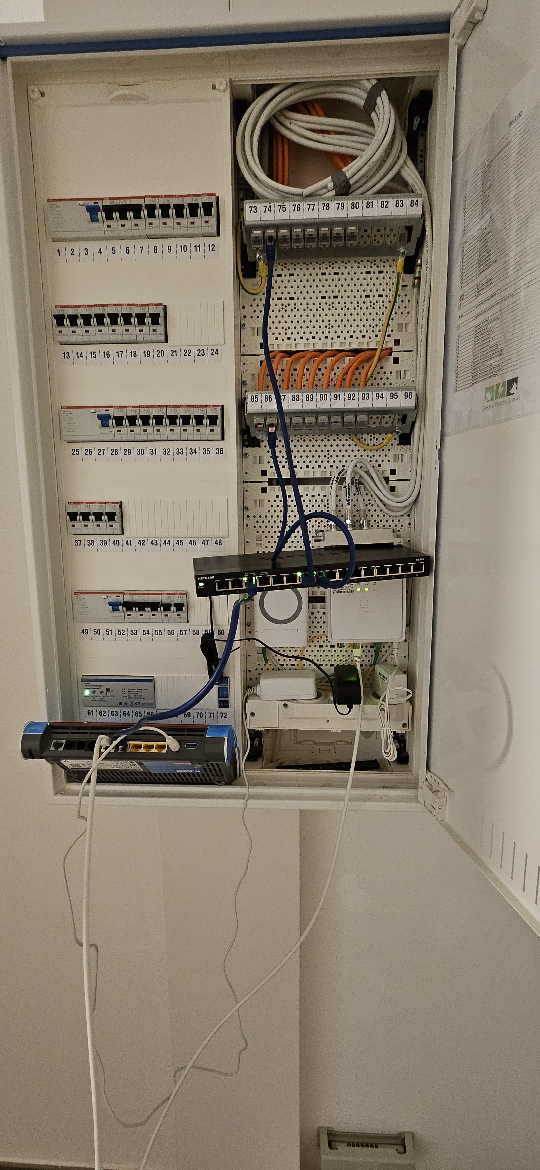

Ich dachte, ich verbinde die einfach im Keller alle im Netzwerkschrank per Switch - aber der Signalstärke nach zu urteilen, kommt das WLAN eher von der Fritzbox im Keller als vom AP.
Anbei mal zwei Fotos von einem AP und dem Netzwerk-Schrank.
Die Fritzbox hängt am Glasfaser-Modem, und per Switch habe ich testweise mal zwei APs zur Fritzbox verbunden.

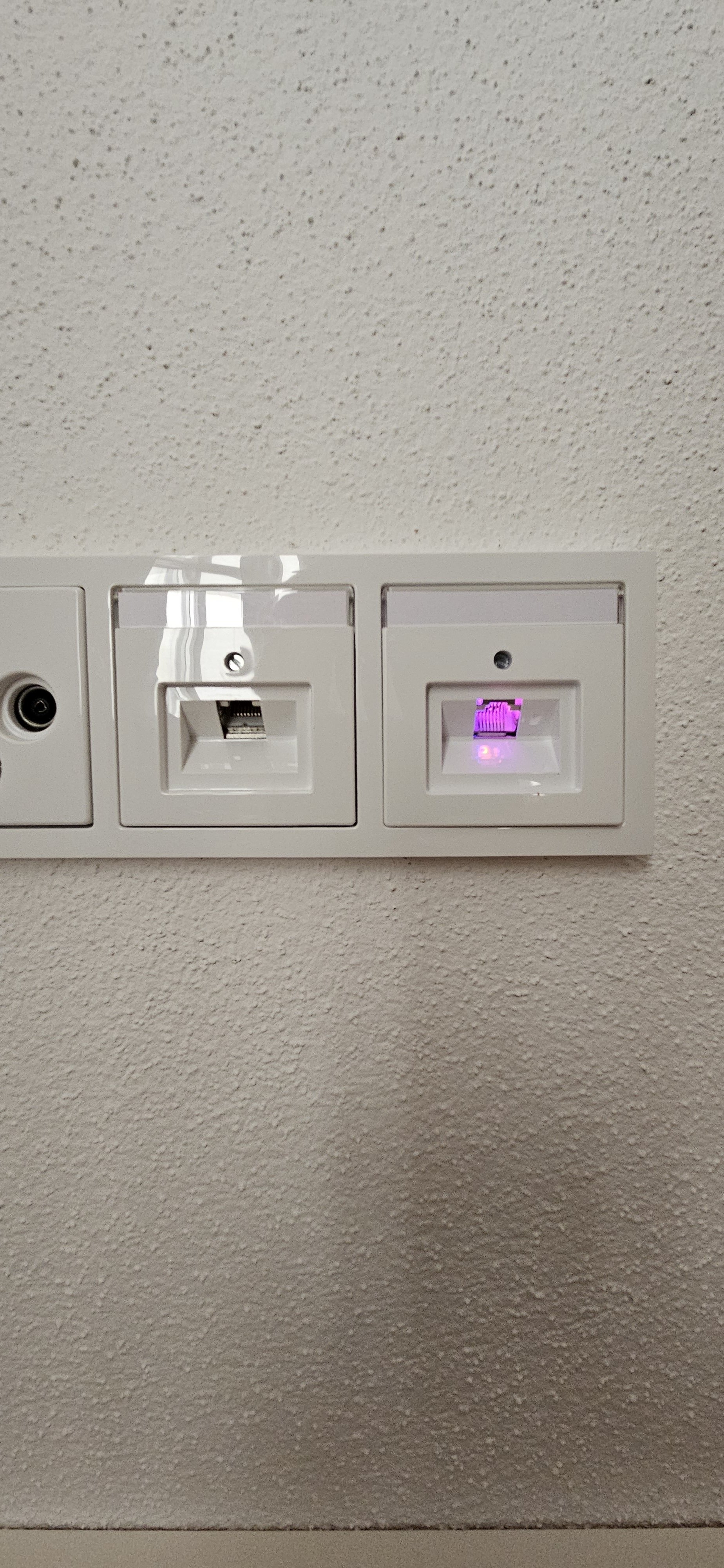

Bild 1 sieht nach 2 Netzwerkports aus, wobei einer davon anscheinend für Gaming ist, weil er bunt leuchtet.
Bild 2 zeigt eine (hoffentlich temporäre) Variante den Switch anzubinden.
WLAN Hardware sehe ich da außer der Fritzbox auf Bild 2 nicht.

Ich sehe auf den Bildern keinen AP, nur Netzwerkdosen an welchem man AP anschließen kann.
Ich vermute, dass die leuchtenden Dosen die AP integriert haben. Die wurden auch als letztes, als die normalen Netzwerkdosen schon lange installiert waren, eingebaut.

Wenn die leuchtenden Dose ein AP sein soll, woher kommt der Strom? Der Switch da hat PoE?
Hat er wohl, der GS316.
Schraub mal ab den Deckel und schau nach.
„In Wall AP“ kenne ich, nur keine die so in einer Dose sind.

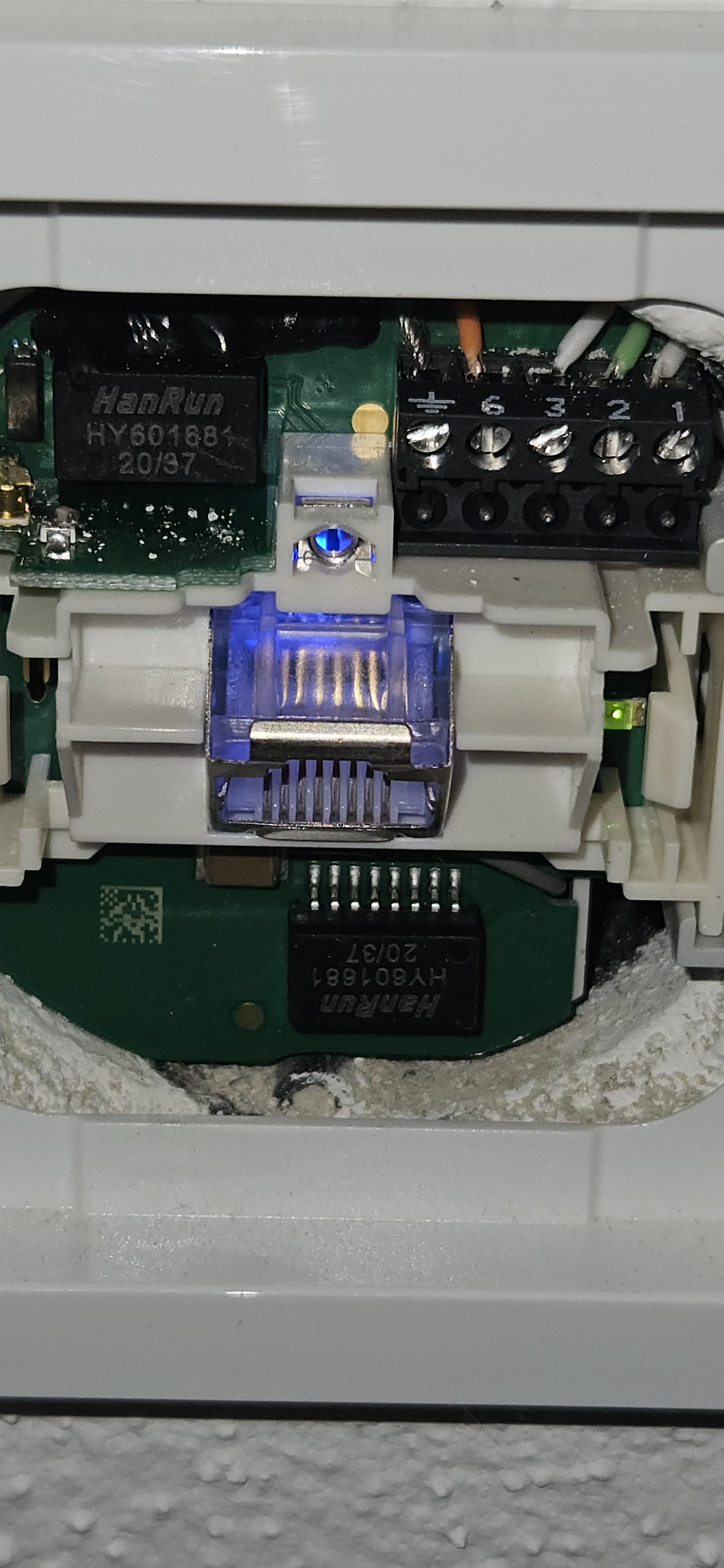

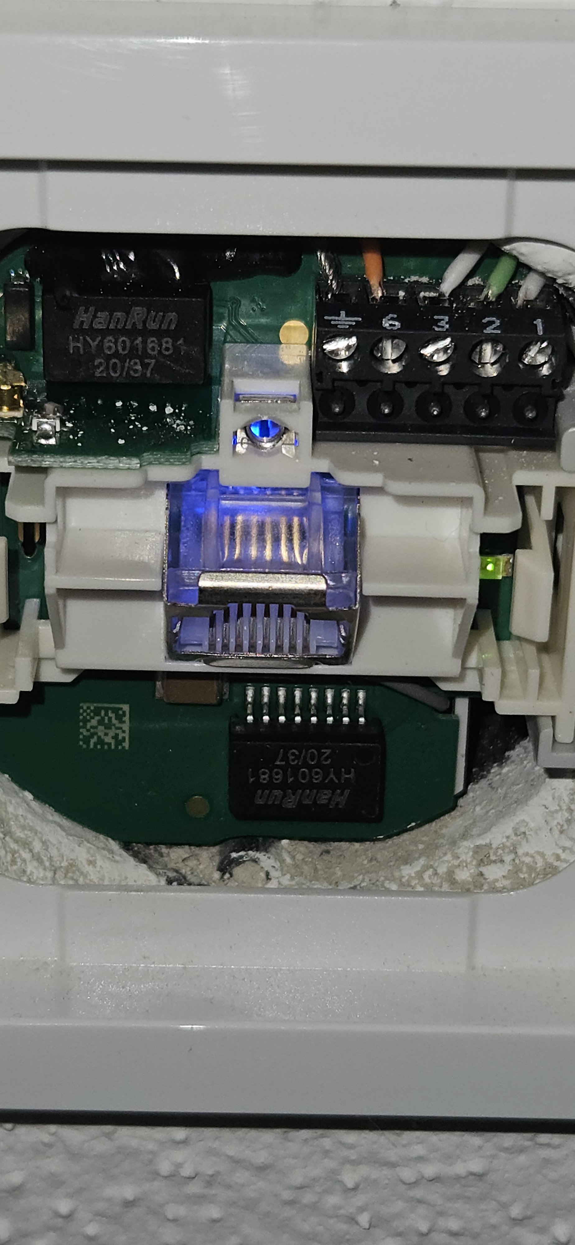

Ich hab leider nichts mehr herausgefunden. In der Dose sehe ich keinen Hersteller; in der FB tauchen die APs weder im WLAN noch Netzwerk auf; und einen Computer mit LAN-Anschluss habe ich gerade nicht zur Verfügung, um den direkt anzuschließen.
Da warte ich mal auf den Elektriker.
Ein Bild von in der Dose haette es ja auch getan nur zum Erkennen ob da ueberhaupt ein AP drin ist.
Das in Wanddosen vom Vermieter/Eigentuemer gleich AP (auch wenn es billige Chinaboeller sind) verbaut sind ist so ueblich nicht.
Schaut aus wie dieser.
Auf der Seite gibt es auch eine Anleitung zum downloaden.
https://www.rutenbeck.de/produkte/d...5-frontport/up-accesspoint-uae-2,4ghz-300m-rw
