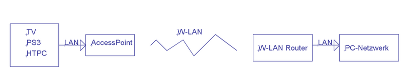

ich möchte gerne meinen TV + Konsolen über WLAN an mein bestehendes Netzwerk anschliessen
Ich habe es versucht mit dem Bild zu verdeutlichen.
Bis jetzt kenne ich nur, dass ein Accesspoint über LAN an an bestehendes Netzwerk angeschlossen wird.
Geht das auch umgekehrt, so wie aufgezeichnet?
Braucht es dazu einen speziellen Access Point?
vielen dank schonmal :)
Jup, geht so wie du dir das vorstellst. Nennt sich dann WLAN-Bridge. Viele Router (und afaik alle die sich mit DD-WRT bespielen lassen) unterstützen Bridging, viele dedizierte APs genauso.
