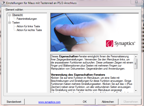

Taskleiste - Ausgeblendete Symbole einblenden - rechte Maustaste auf Touchpad - Zeigegerät Eigenschaften - Geräteeinstellungen - Einstellungen von Synaptics Touchpad - + Zeigen - + Empfindlichkeit - Berührungsempfindlichkeit.

Danke, aber da ist nichts mehr, siehe Bild.
bei meinem alten 3820 wars auch da.

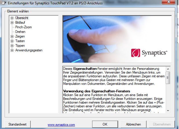

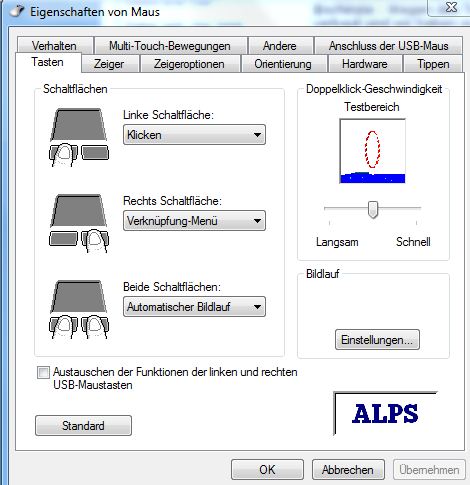

@schinzie - Wegen des Touchpads - in meinem 3820TG ist kein Synaptics Touchpad, sondern eins von ALPS verbaut und wir haben ja meine ich die gleiche Version (mit i5 460m). Hast Du evtl. bei der Neuinstallation nach dem Umstieg auf SSD die falschen Treiber installiert?
Bei mir sieht es dann so aus:

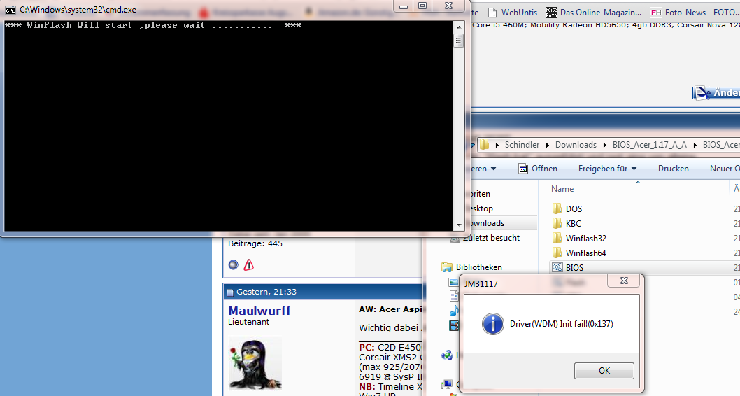

Irgendwas stimmt bei mir nicht, kann das Bios net flashen...
Mit dem Touchpad probier ichs mal aus.
@Siran
so, hab jetzt diesen ALPS treiber installiert und das selbe menü. Nur, wo finde ihc dort die Empfindlichkeit?

Wo die Empfindlichkeit bei dem ALPS-Treiber eingestellt wird kann ich leider auch nicht sagen. Unter "Multitouch" kann man die Fingergröße einstellen, vlt hilft auch schon die Mauszeigergeschwindigkeit. Oder was genau verstehst Du unter "Empfindlichkeit"?
Wie fest man auf das Touchpad drücken muss, damit es reagiert. Bei mir reicht momentan eine feder.
gruß
Hmmm, so ne Einstellung finde ich in den Optionen des ALPS-Treibers leider nicht, tut mir leid :(

Das Bios update würde mir allerdings mehr helfen? Kennt jemand den gezeigten Fehler?
gruß
Zu dem BIOS-Update-Fehler finde ich leider nur einen chinesischen Thread in dem derselbe Fehler besprochen wird. Aber der Google Translator versagt da leider, vlt kann es ja jemand übersetzen.
Ansonsten - hast Du es mal unter DOS probiert zu flashen? Das Windows-Tool scheint sich ja an einem nicht vorhandenen Treiber zu stören.
