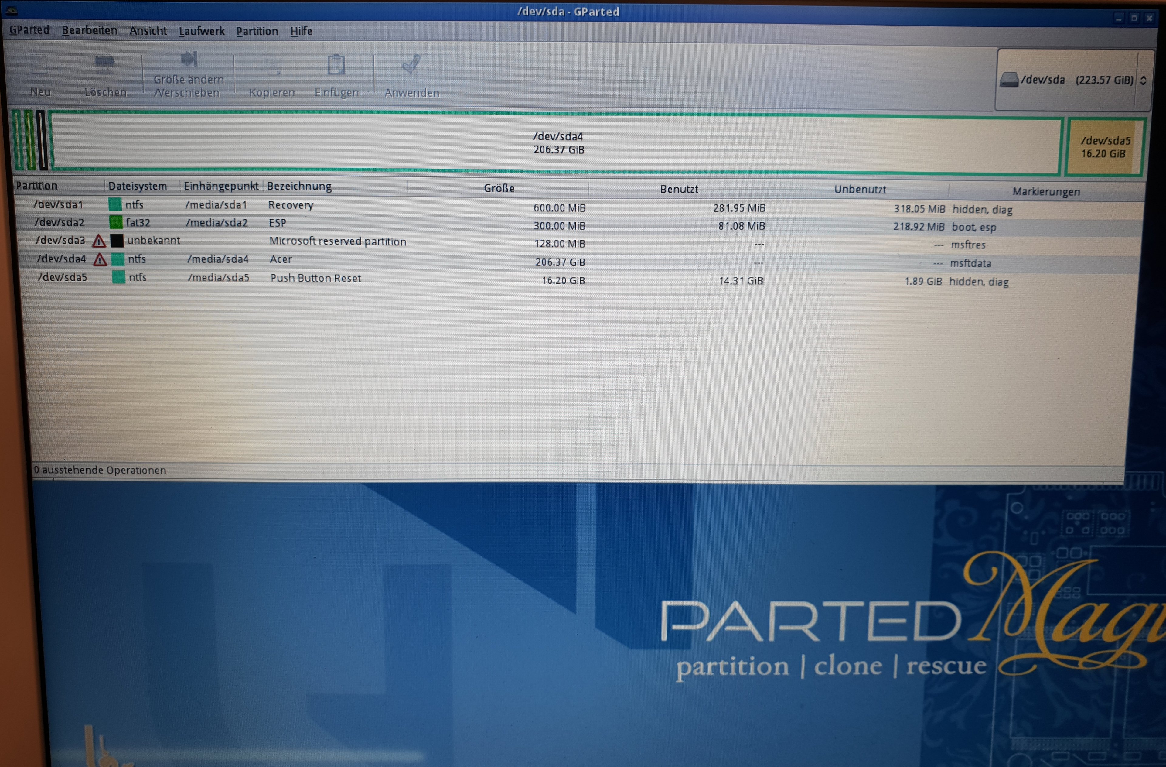

Defekt kann man natürlich nicht ausschließen. Ich verwende dafür immer das Secure Erase Tool aus Parted Magic, welches man von einem seperaten USB-Stick bootet und dann eben keine OS-Funktionen bzw. mögliche zugriffnehmende Programme reinpfuschen können.
Hallo gerade mal probiert mit Parted Magic.
Alle Partitionen gelöscht bzw ausgewählt dann auf anwenden gegangen. Nach beendigung des Vorganges alle Partitionen wieder da.:freak:

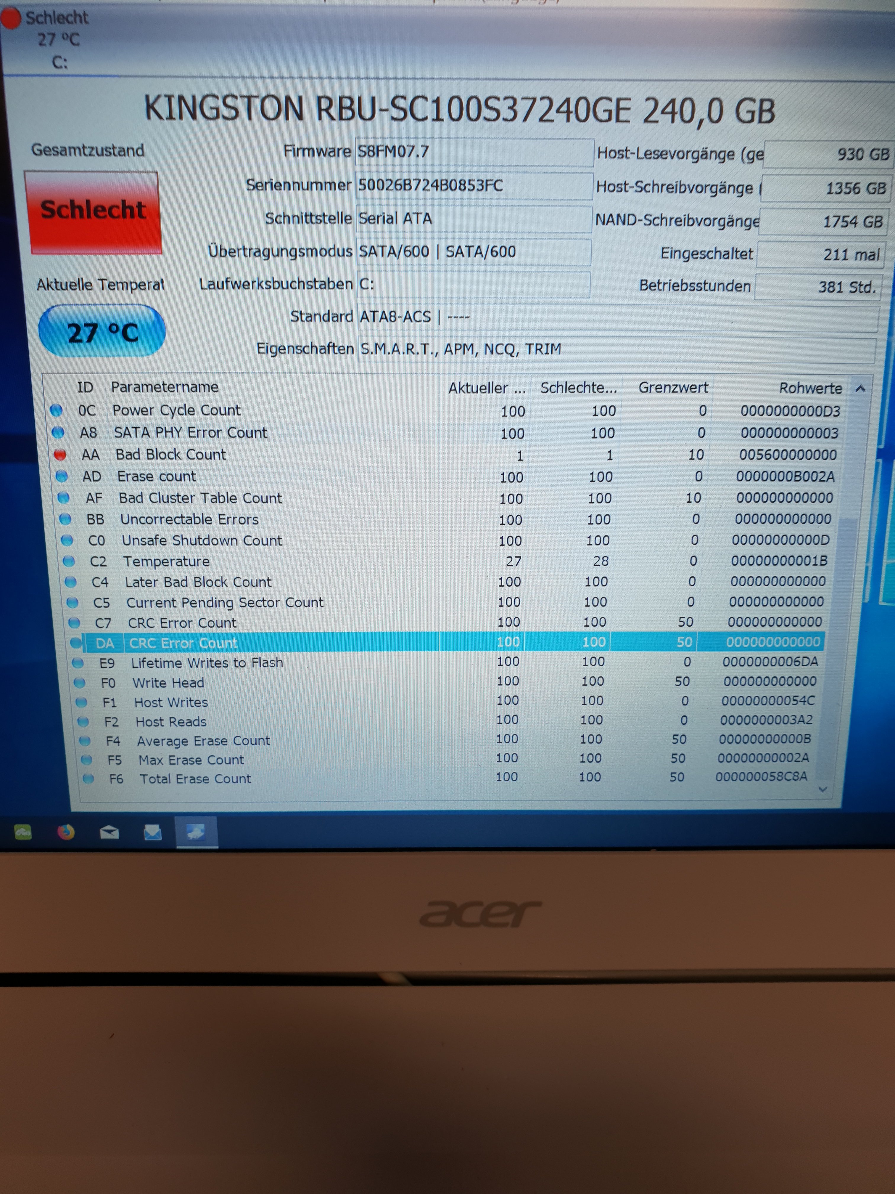

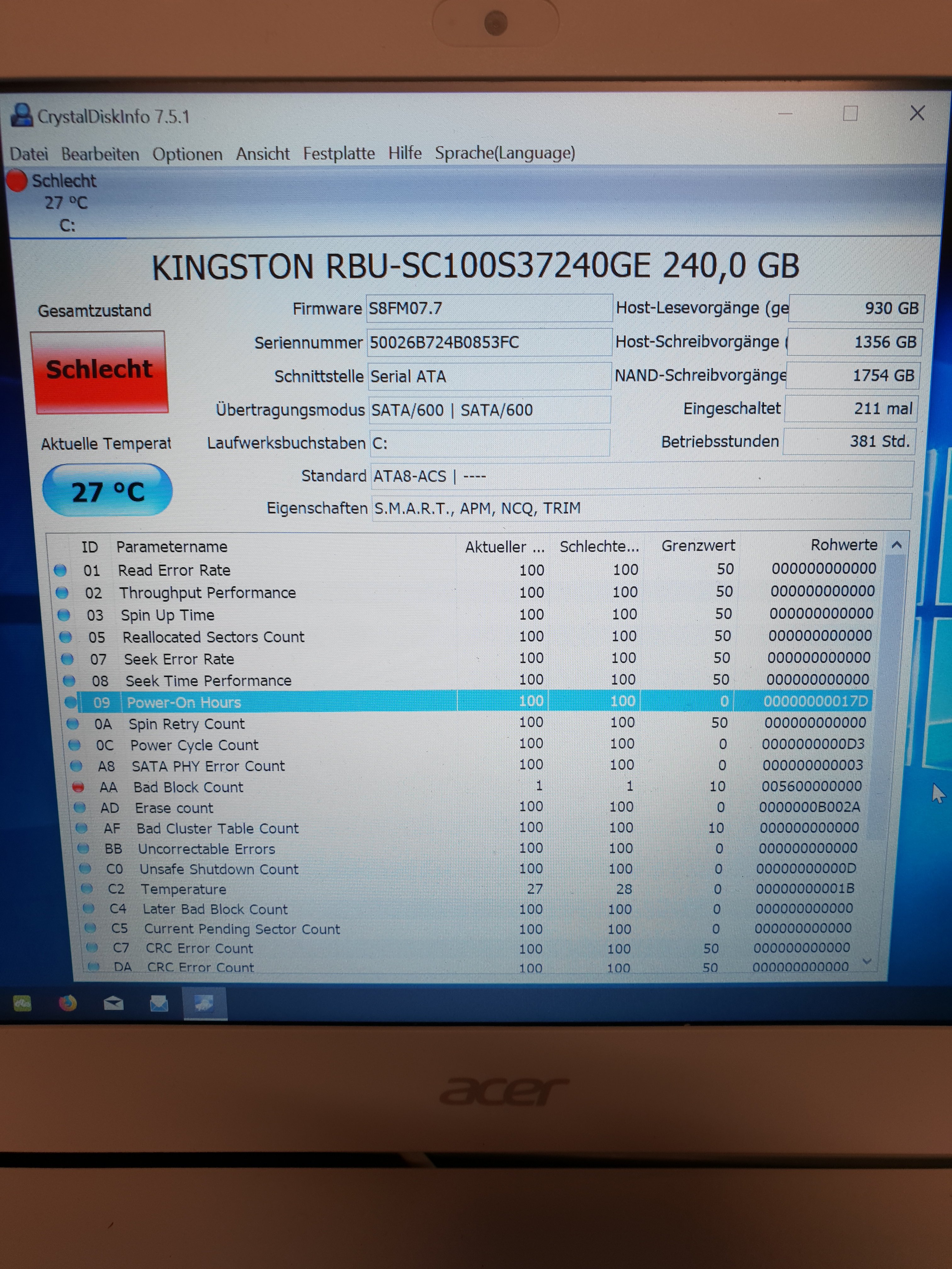

Ja und dann könnte sie Read Only geworden sein, wenn es zu viele Ausfälle beim NAND gab. Es könnte aber auch ein Userpasswort gesetzt worden sein und dann bekommst Du auch nur I/O Fehler sobald Du versuchst darauf zu schreiben oder davon zu lesen. Kannst Du sie in einem anderen Rechner hängen oder über USB irgendwo anschließen? Wenn ja, schau mal ob CrystalDiskInfo sie findet und wenn dies der Fall ist, dann poste doch bitte mal den Screenshot von CrystalDiskInfo für die SSD, ziehe aber bitte das Fenster soweit auf, dass alle Attribute und auch die Rohwerte vollständig sichtbar sind, also keine Scrollbalken mehr erscheinen.

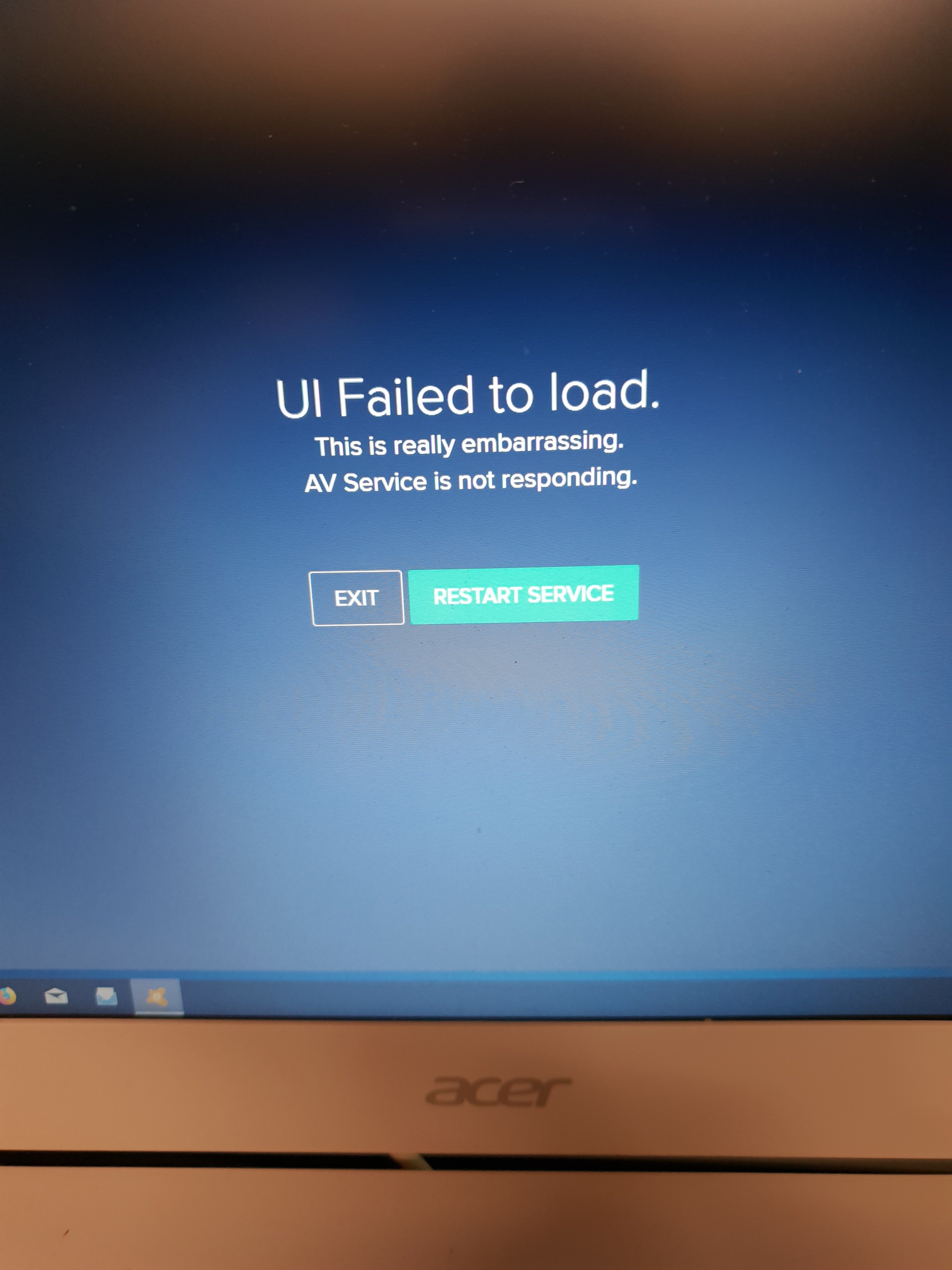

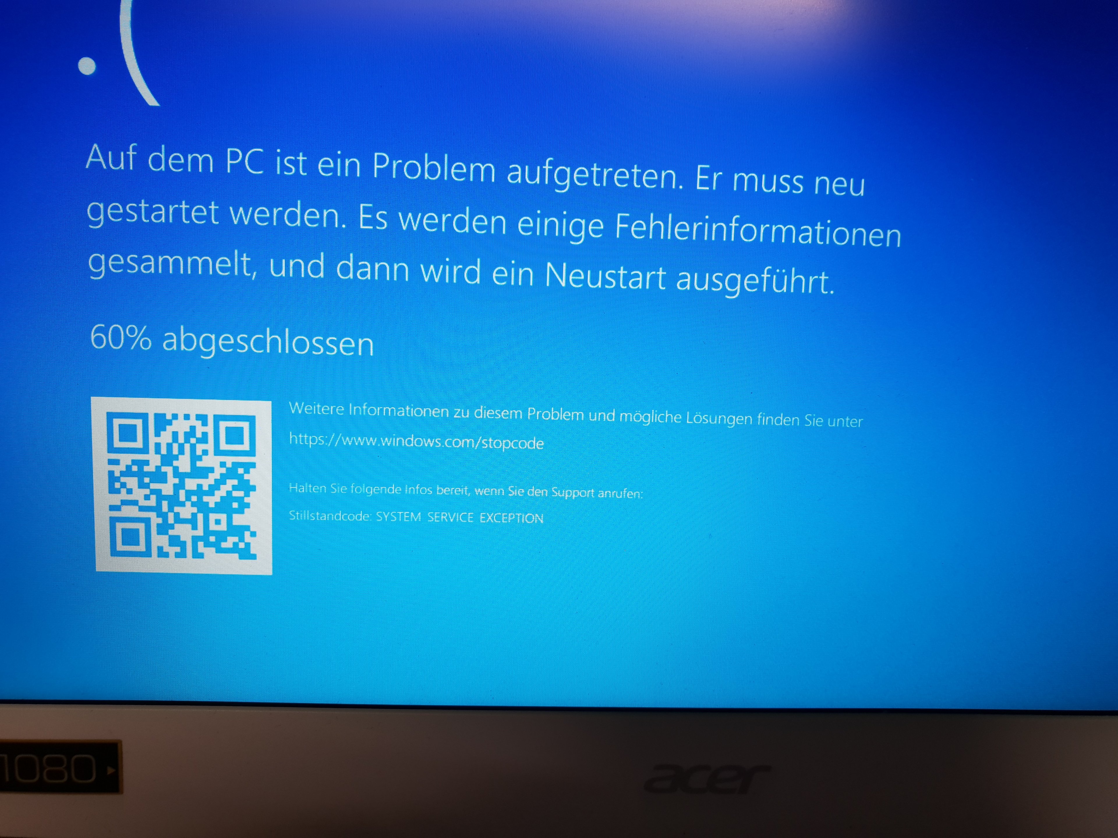

So ich kann nichts machen mit dem Laptop . Auf dem Laptop waren zwei Benutzerkonten. Lösche ich eins davon ist es erstmal weg. Starte ich dann den Laptop neu dann ist es wieder da . Installiere ich z.B Crystal Disk ist es erstmal da ich kann es nutzen. Starte ich den Lap Top neu ist es weg. Oder Avast aktuallisieren geht auch nicht .
Gibt es ein Virus der das alles auslösen kann .

Bitte mache den Screenshot aus Windows und nicht mit einer Kamera vom Bildschirm, da kommt man ja Augenkrebs und erkennt womöglich etwas falsch. Erkennen kann man aber, dass das der Aktuelle Wert vom Attribut AA auf 1 gefallen sind, also zu viele NAND Blöcke hinüber sind und daher dürfte die SSD Read Only sein. Kingston ist eben kein NAND Herstelle (die haben keine Fabs und fertigen selbst weder NAND noch DRAM, sondern kaufen zu und löte es auf Platinen) und leider siehe ich immer öfter Kingston SSDs mit defekten NAND, obwohl sie nicht viel geschrieben haben. Wenn keine Garantie mehr drauf ist oder Du die Daten, die Du ja nun nicht mehr Löschen kannst nicht aus der Hand geben möchtest, dann entsorge sie fachgerecht, ggf. nach ein paar Streicheleinheiten mit dem Vorschlaghammer.
Solchen Ärger vermeidet man am Besten indem man nur SSDs von SSDs von NAND Herstellern oder deren Tochterfirmen mit einem DRAM Cache kauft, da im Alltag DRAM less SSDs nicht zu viel zu erwarten ist. (Nur die Intel Optane SSDs sind mit ihrem schnelle 3D XPoint als Medium eine Ausnahme und auch ohne DRAM Cache schnell, aber die spielen auch preislich in einer anderen Liga.)
