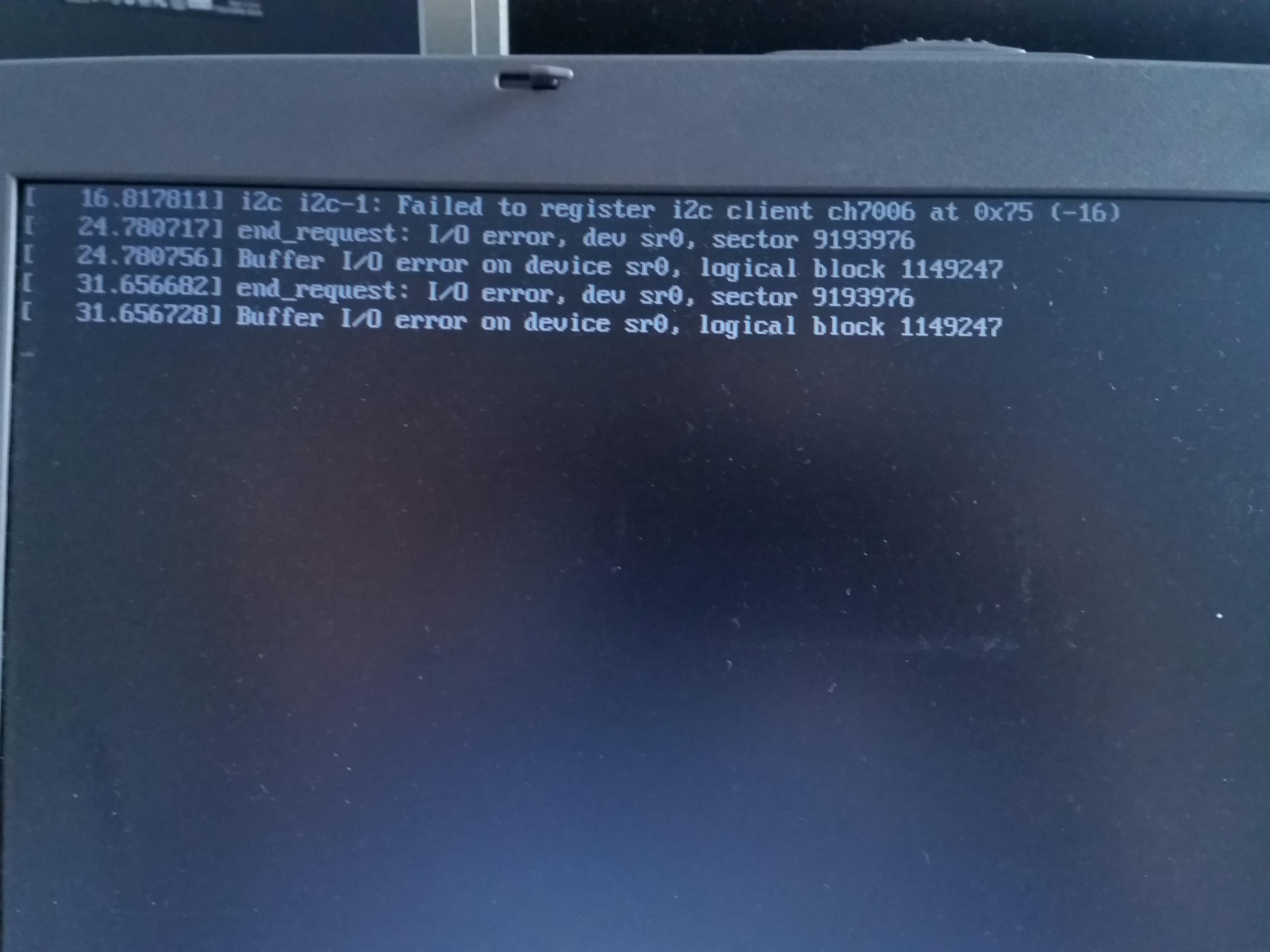

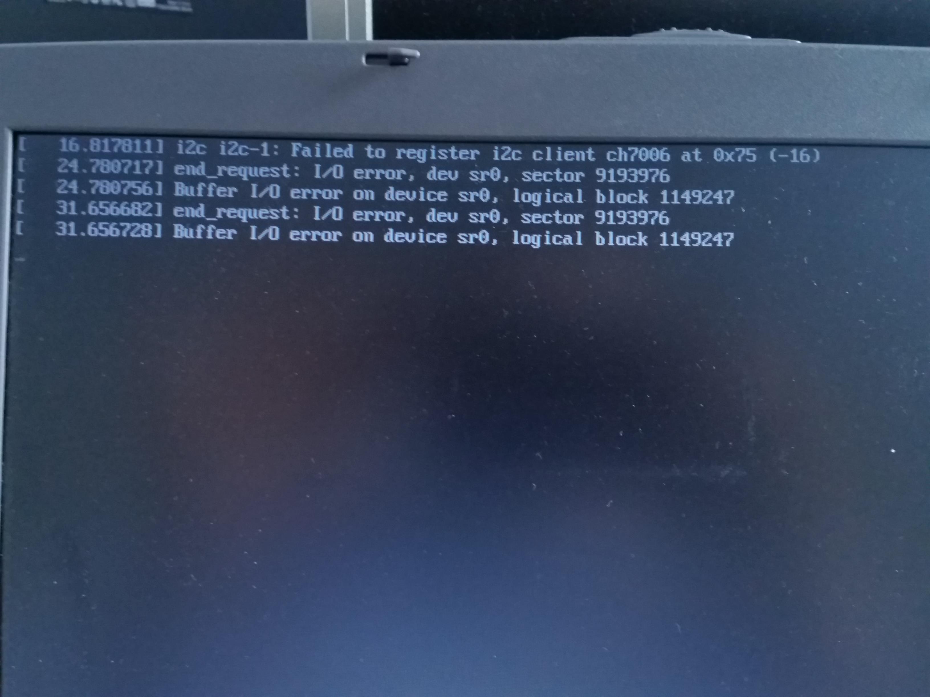

Hab Lubuntu/Xubuntu schon probiert, allerdings kommen beim Starten Fehlermeldungen.
Bei Xubuntu bleibt er beim Starten von der DVD hängen.
Bei Lubuntu läuft auch eine Schleife beim Versuch es zu installieren.
Beim Start von Xubuntu/Boot von der DVD. Sowie nach der Auswahl Lubuntu zu installieren.

HDD/CD-LW defekt ? Kannst du das testen ?

Davon mal abgesehen ist die Fehlermeldung typisch für ein defektes DVD-LW.
Das eigenartige ist aber, bei Lubuntu kann man ja zwischen Lubuntu Live Version, Lubuntu installieren, CD/DVD prüfen, Speicher prüfen und von Festplatte starten wählen.
Bei CD/DVD prüfen kommt die Meldung keine Fehler gefunden.
Ich habe schon probiert von einem externen Laufwerk zu booten, geht aber nicht, da das Notebook dies vermutlich noch nicht unterstützt. Dann USB Stick gewiss auch nicht funktionieren.

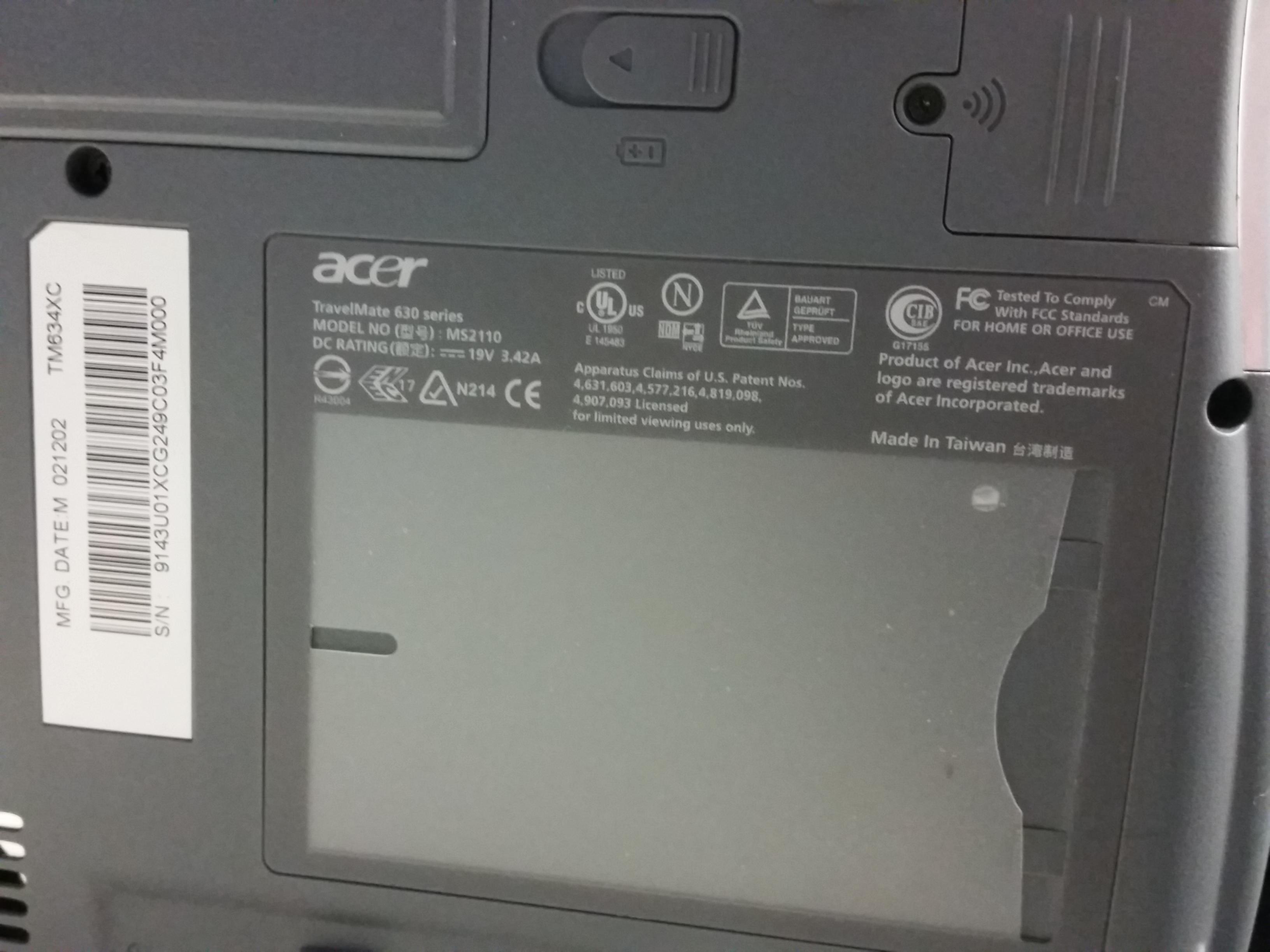

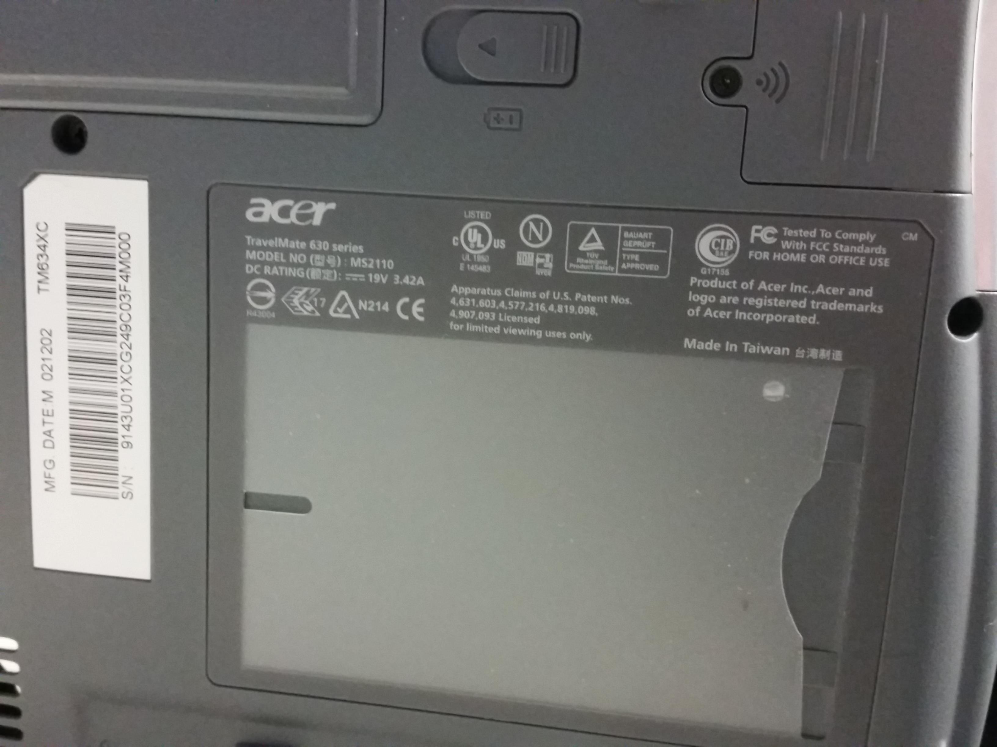

Wie heißt das TravelMate 630 exakt laut Unterseitenaufkleber?

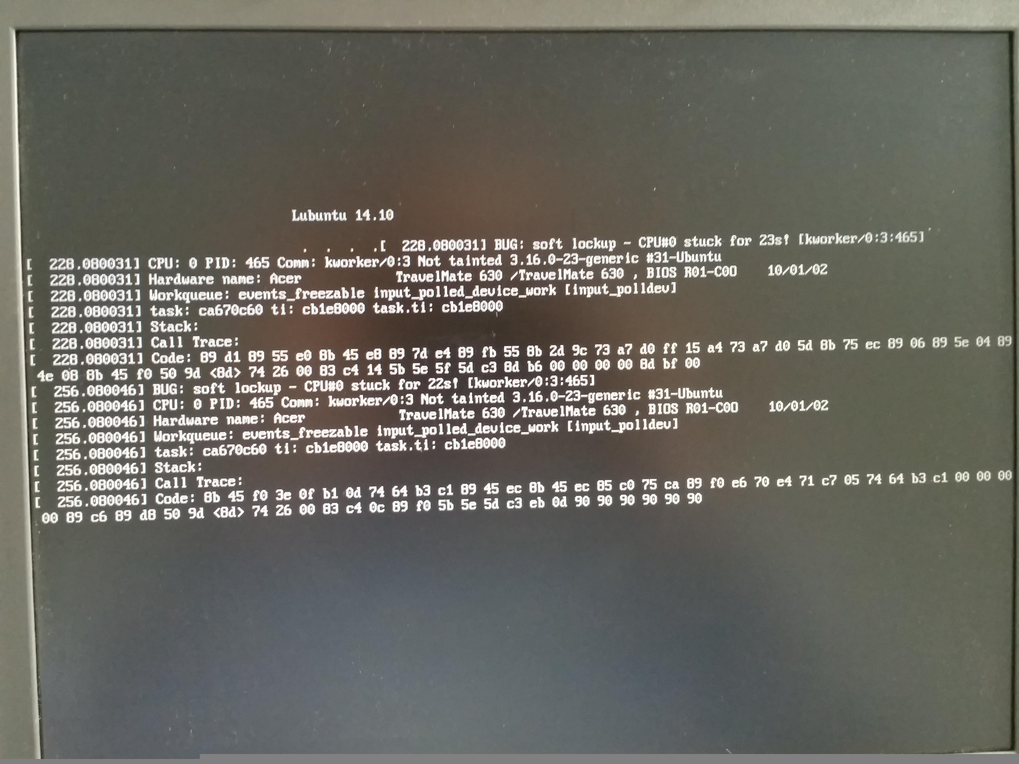

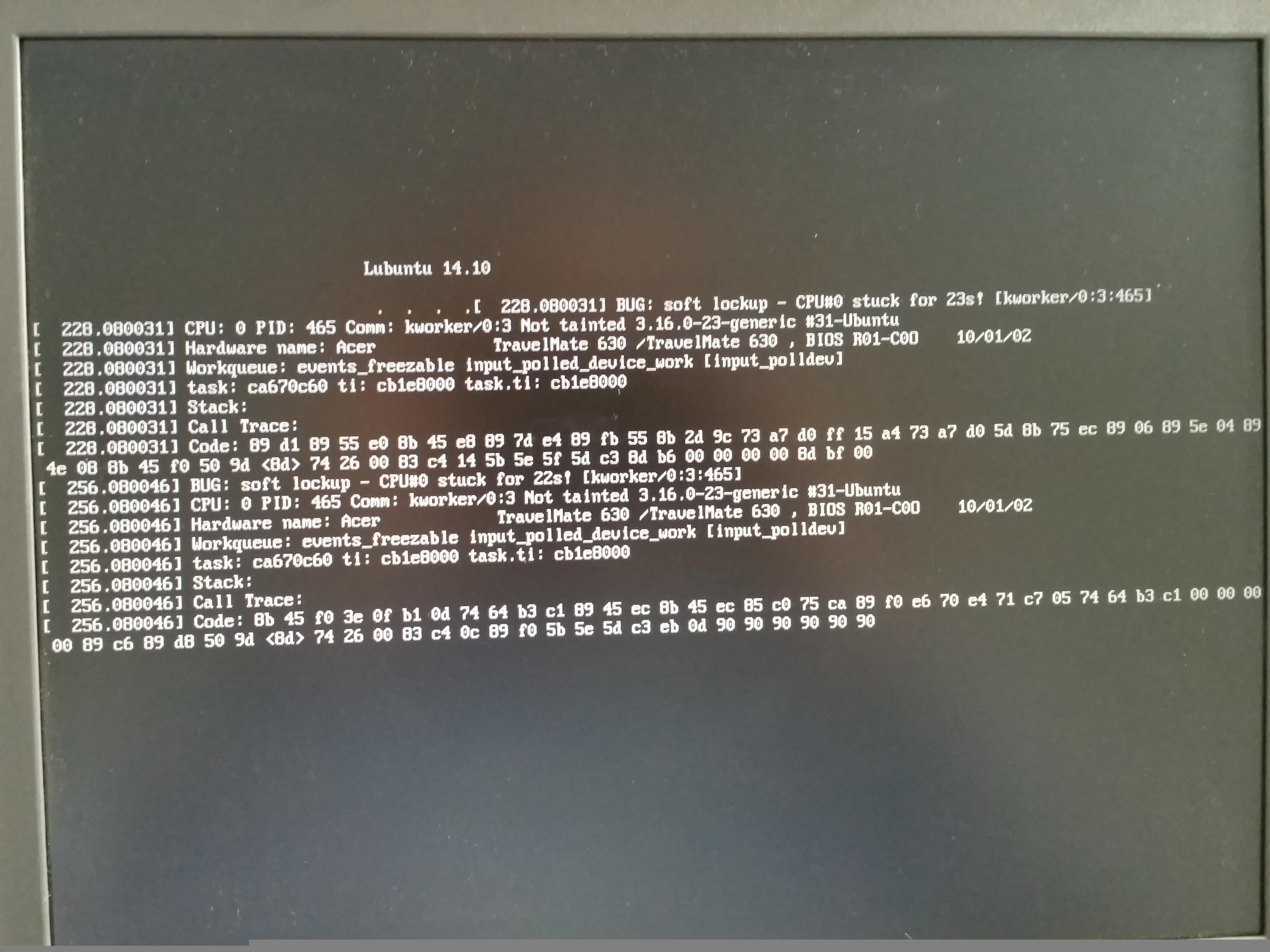

Hab grad mal Lubuntu Alternate ISO probiert. Das normale ISO wollte sich nicht installieren lassen.
Nach der Installation erscheint beim Starten von Lubuntu aber diese Meldung in verschiedenen Farbigen Varianten:
Verschiedene Farben? Auf dem Bild ist saubere, weiße Schrift auf schwarzem Grund zu sehen. Wenn es farbig wird, bleibt es so sauber oder gibt es Artefakte? Dann wäre die Grafikkarte, bzw. deren Speicher defekt. Zusätzlich deutet die Fehlermeldung auf eine defekte CPU hin. Zumindest wird gemeldet, dass die CPU stehengeblieben ist. Das könnte vielleicht auch am Chipsatz, Board oder RAM liegen.
Edit: Oder weiter geraten: Als Grund steht noch da, "input_polldev". Vielleicht schlägt die Erkennung des optischen Laufwerks fehl und daher friert was ein. Dazu könnte man das Laufwerk ausbauen.
Mit den Farben ist gemeint, dass die Schrift, der Hintergrund oder beides eine andere Farbe annimmt. (Bspw. Schwarzer Hintergrund, Gelbe Schrift, ein anderer Absatz Weiße Schrift oder Blauer Hintergrund)
Das geschieht aber nur, nachdem die Meldung einige Sekunden da ist und dann wieder von vorne anfängt.
Ist aber Artefakt frei und so sauber wie oben zu sehen.
Ich teste mal mit Bodhi weiter, ob es da auch auftritt.
