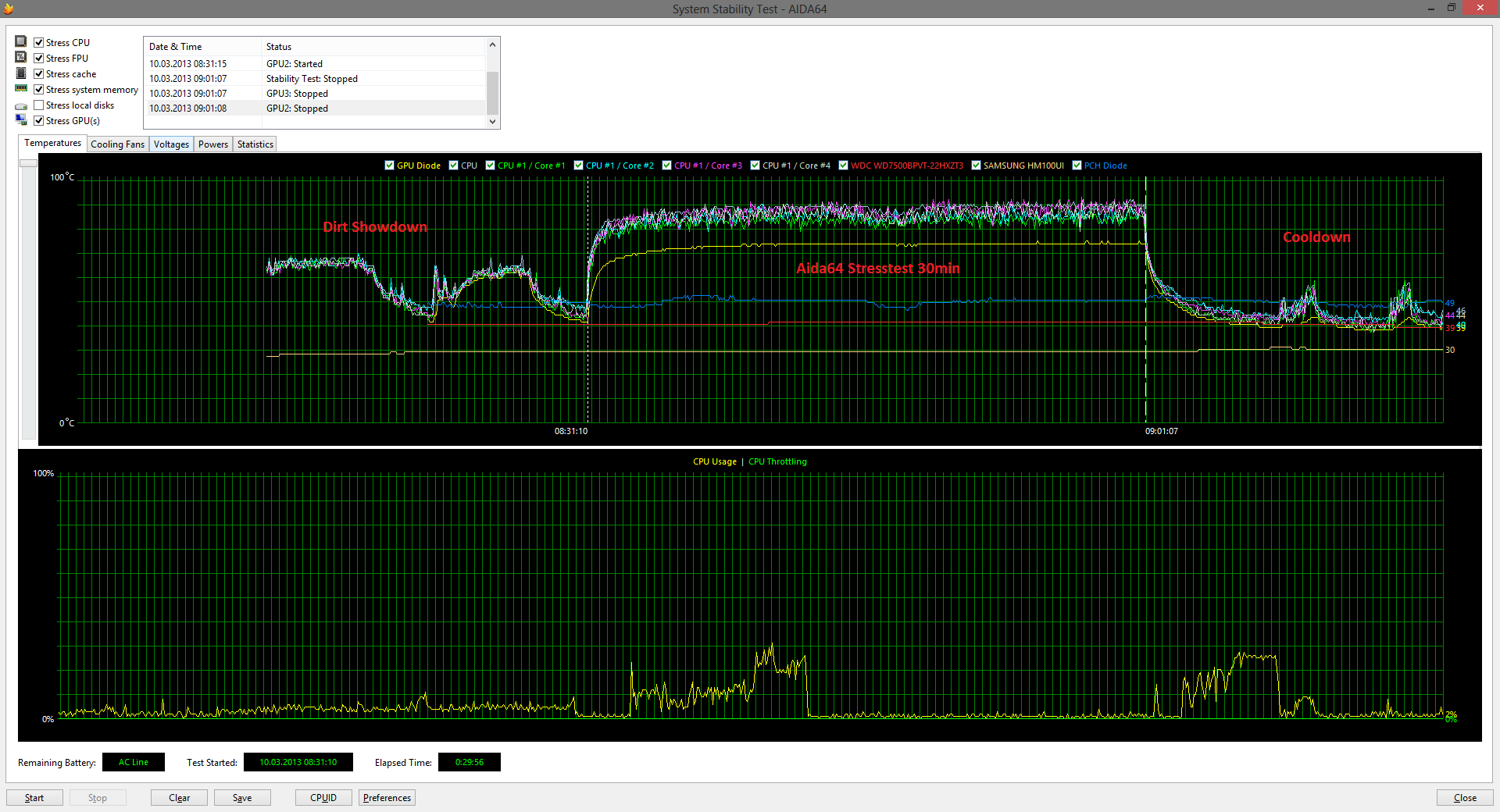

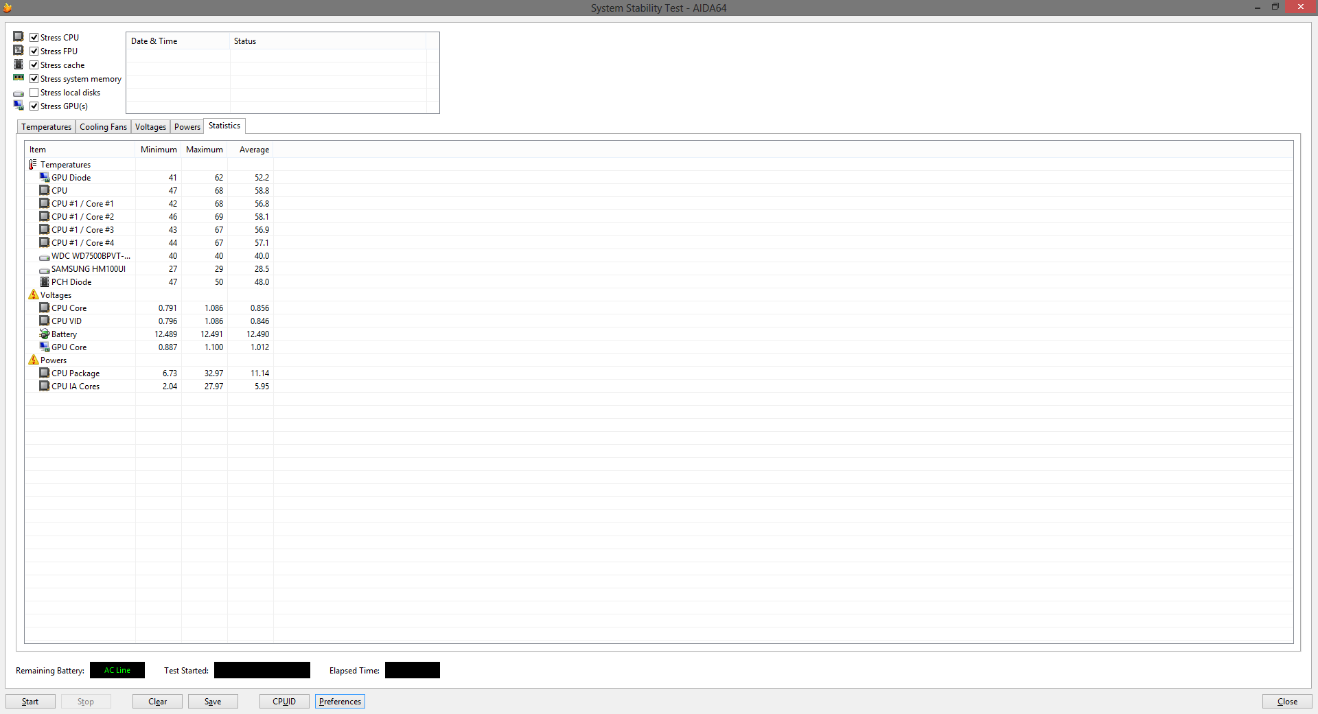

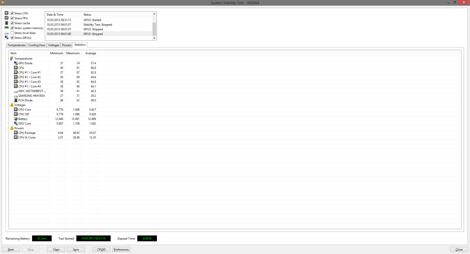

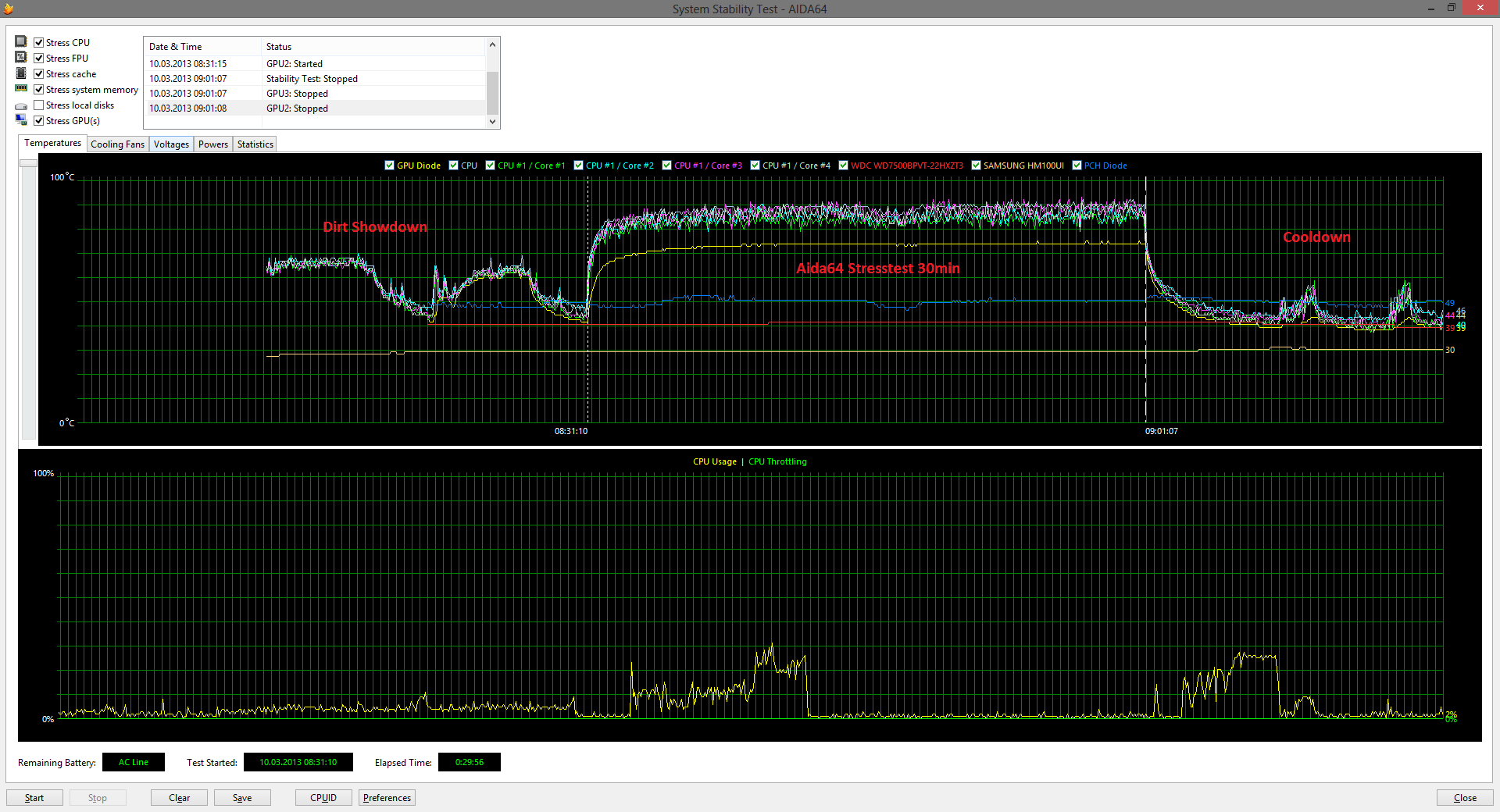

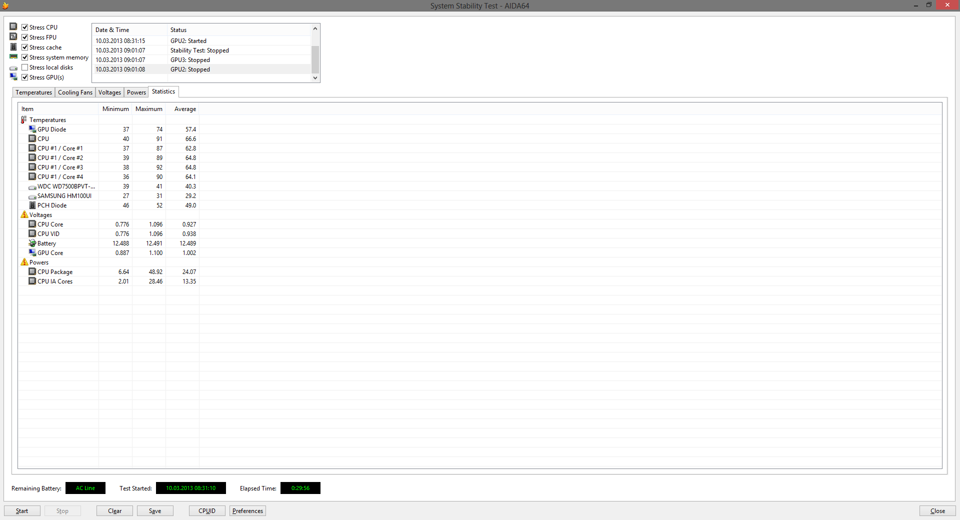

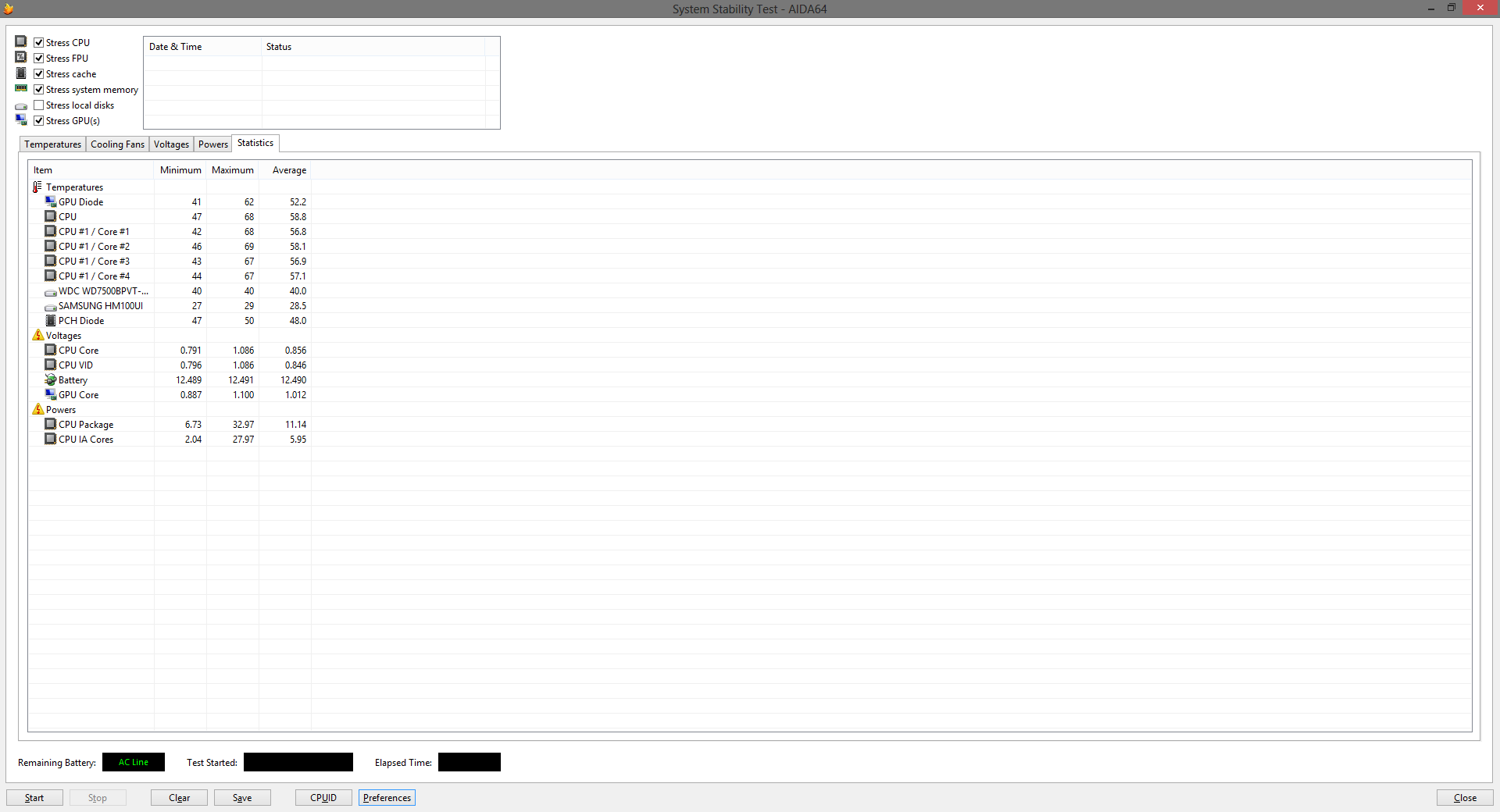

So Gerät ist da..
Hab jetzt hier für euch mal ein paar Tests:
Dirt Showdown und Aida Stresstest
Bild3.png übersicht Temps.
Bild2.png Max Werte Temps Dirt Showdown
Bild4.png Max Werte Temps Aida Stresstest
Was sagt ihr? Alles im grünen Bereich?

Dafür das dein Notebook mit dem hitzigen i7 ausgestattet ist sehen die Temperaturen gut aus.
Du siehst ja selbst das bei normaler Nutzung mit z.B. etwas Gaming oder Videoschnitt niemals die Temperaturen des Stresstests erreicht werden, deshalb muss man sich da auch beim i7 keine Gedanken um Haltbarkeit o.ä. machen. Die Hersteller haben ganz andere Tricks um den Grundsatz "Was lange hält bringt kein Geld" umzusetzen. ;)
Aber soweit erst mal OK.
Edit:
Der Graph von der CPU-Last irritiert mich noch ein wenig, wieso ist der Prozessor nur so niedrig ausgelastet? ... oder bin ich zu dusselig die CPU Auslastung auszuwerten... :freak:
die sind unterschiedlich "getacktet"... also sie aktualisieren sich unterschiedlich schnell..
Die beiden ausschläge die man unten sieht, sind die beiden Temperaturanstiege im Cooldownbereich.. ;)
Aber hoffentlich wir mal, dass das Gerät lange hält.. sonst raste ich echt aus..
Hab den MacMini verkauft, weil der mir mit 80-90°C beim zocken einfach zu heiß war..
