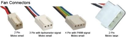

Diese Stecker gibts. Den linken kannst du auf einen entsprechenden 4pin-Anschluss setzen. Den rechten aber auch auf einen 3pin-Anschluss.
Wenn dein Netzteil keine Lüfterüberwachung hat, ist der Anschluss natürlich frei. Allerdings glaube ich, dass der Anschluss nur zum Auslesen der Drehzahl ist, also 2pins sind nur belegt, und du keinen Lüfter daran zum Drehen bekommst.
Solange du die Lüfter ans Mainboard anschließt, laufen die natürlich alle auf 12V. Entweder du regelst die per Software (SpeedFAN bspw.) oder es gibt Adapter von 4pin Molex large (ganz rechts im Bild) auf 3pin, die gleichzetig die Spannung (7,5V bspw.) reduzieren. Die schließt du natürlich (mit dem großen Stecker) an einen Anschluss am Netzteil.
