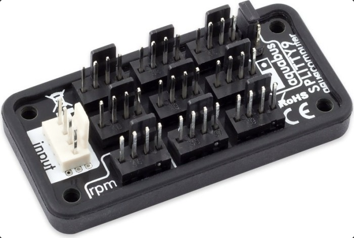

Pin-Belegungen
  • PWM-Steuerung
    Pin Nr. 1: GND, Pin Nr. 2: +12V (fix), Pin Nr. 3: Drehzahl, Pin Nr. 4: PWM-Signal (Steuerung)
  • Spannungssteuerung
    Pin Nr. 1: GND, Pin Nr. 2: x bis +12 V (Steuerung), Pin Nr. 3: Drehzahl, Pin Nr. 4: nicht verbunden oder +5V, NC, VCC, etc.
Die Drehzahl eines Lüfters kann nur einmal ausgelesen und angezeigt werden. Deshalb ist der dritte Pin nur einmal belegt und dieser Anschluss meistens gekennzeichnet - siehe untere Abbildungen. Dies gilt auch für die Steuerung über die Spannung.
