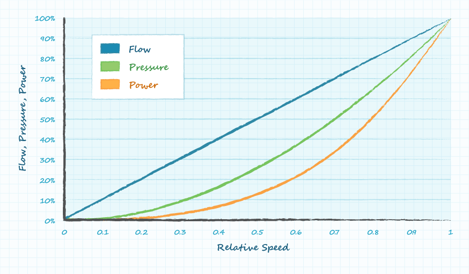

Der Druck skaliert ja auch non-linear.
Quelle: https://www.cuidevices.com/blog/understanding-airflow-fundamentals-for-proper-dc-fan-selection
Interessant ist letztlich der praktische Arbeitspunkt bei < 1000 RPM. Ob die Modelle sich da überhaupt was geben, müsste man testen.
Im Zweifel schadet es sicherlich nicht, die neuste Iteration zu nehmen. Vielleicht hat sich da noch mal was am Material und am Antrieb verbessert.
