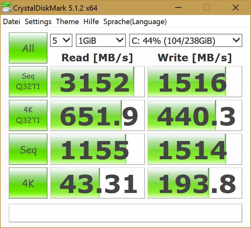

Also in der theoretischen Geschwindigkeit ist Samsung wohl nicht mehr einzuholen hab ich das Gefühl. Die machen da ne saugute Arbeit derzeit.

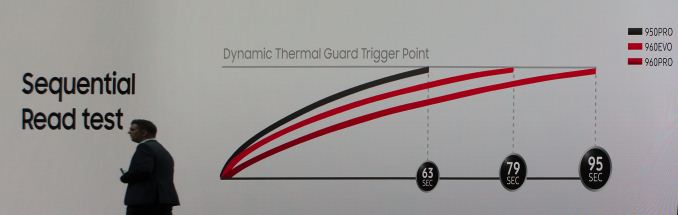

Bezüglich Zeit hat aber hier Samsung aktuell schon eine Grafik:
Bei Notebooks hat der Designer dafür zu sorgen, dass z.B. die vom Kühler angesaugte Luft über die SSD strömt um diese zu kühlen und bei selbst zusammengebauten Desktops ist das eben die Aufgabe des Selbstbauers sich darum Gedanken zu machen die Kühlung der M.2 SSD zu gewährleisten, z.B. durch einen passend platzierten Lüfter in der Gehäuseseitenwand.
