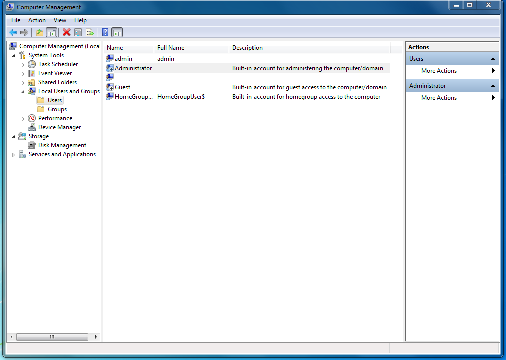

Mach mal Rechtsklick auf Computer (kA wie das in der deutschen Version heißt, das was früher Arbeitsplatz war) -> Manage/Verwalten und darin auf System Tools -> Local Users and Groups. Darin findest du das Ding. Ist aber by default disabled, daher findest du den vermutlich auch nicht.

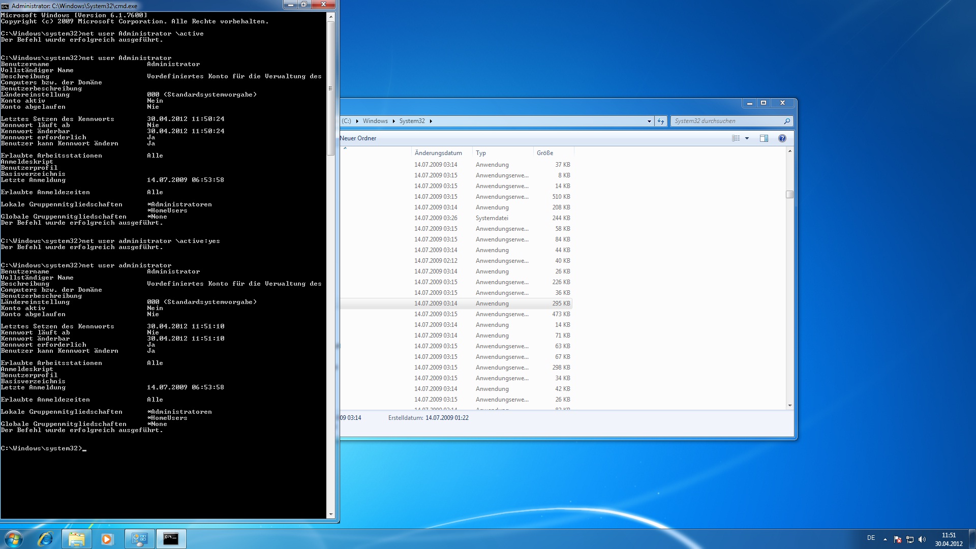

das selbe prob mit net user administrator \active:yes : Befehl wird angeblich erfolgreich ausgeführt doch leider passiert nix....
Hast Du die Kommandozeile auch als Administrator ausgeführt?

so nochmal um fragen vorzubeugen:
ja - ich hab die cmd als admin ausgeführt
ja - ich hab die benutzersteuerung erst nach dem Befehl geöffnet
nein - unter Win 7HomePre gibts es bei Verwaltung keine Lokalen Benutzer und Gruppen
nein - net user adminiastrator \active:yes bringt da auch nix
Du hast den Slash vor active verkehrt herum!!! Es muss ein normaler Slash sein, kein Back-Slash.
Es muss heißen:
net user administrator/active:yes
Die Fehlermeldung von Windows ist falsch, bzw es kommt keine. Angeblich ist der Befehl richtig ausgeführt, aber er kann damit gar nix anfangen.
Könnte es daran liegen dass Du Backslash statt Slash benutzt?
