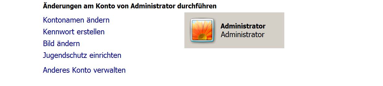

Administratorkonto löschen unter win 7 64 bit pc
Juli 2015
579
tag
ich habe sonst immer den computer gestartet und alles war da
irgendwas machte ich, keine ahnung
jetzt starte ich links adminkonto rechts mein konto
das will ich nicth soll sonst so starten wie immer ohne auswhal
wie mache ich das bitte
bei systemsteuerung konto löschen geht das nicht

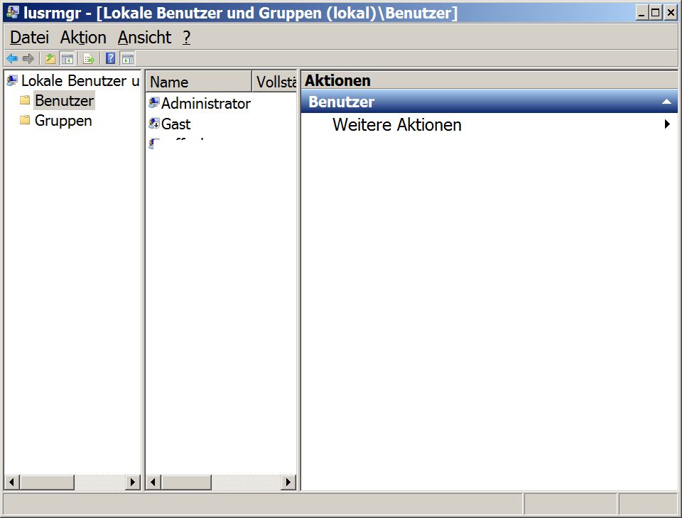

Rechtslick auf Computer > Verwalten> Benutzer. Da sind alle Benutzer auch Admin hinterlegt. Löschen solltest du diesen aber nicht. Lieber auf inaktiv setzen
Du kannst das admin konto deaktivieren.
Start -> Ausführen (oder Windows Taste + R)
lusrmgr.msc
Dann unter Benutzer den Administator deaktivieren.
Dann wird er beim Anmelden nicht mehr angezeigt.

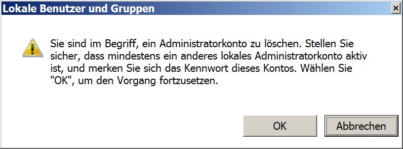

Man kann den Administator auch löschen. Das ist aber völliger Blödsinn und macht unter Umständen das System kaputt, so wie wenn man den IE manuell deinstalliert. Deswegen werde ich das hier auch nicht erklären.
Nicht CMD "Ausführen"
Du kannst in "Ausführen" lusrmgr.msc eingeben um das Benutzerverwaltungsfenster zu öffnen.

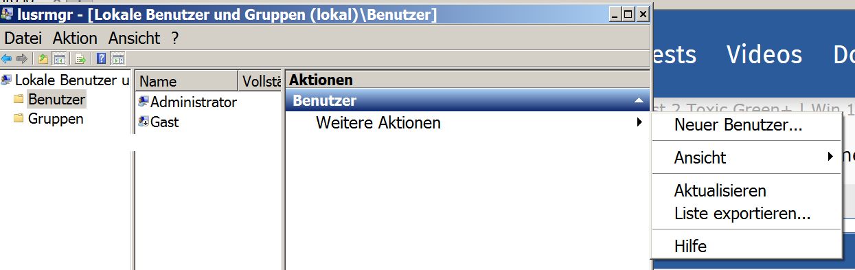

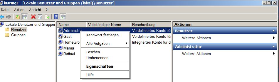

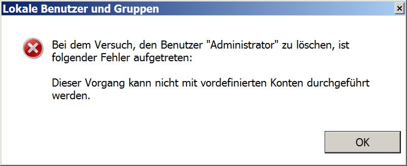

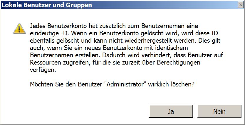

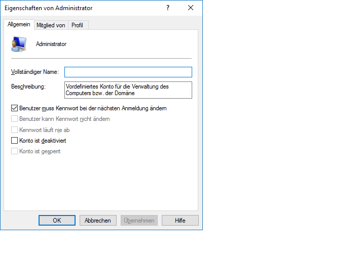

ne ging nicht

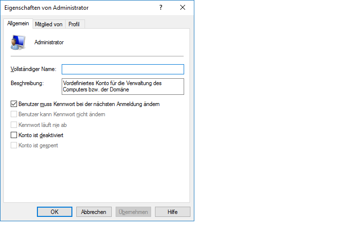

Auf den Administrator mit der rechten Maustaste , Eigenschaften anklicken, Konto ist deaktiviert anklicken sollte doch ausreichen.
Deaktivieren, nicht löschen, das Administratorkonto kann man nicht löschen. Lies doch mal was man schreibt. Wenn es deaktiviert ist, wird es auch im Anmeldefenster nicht mehr angezeigt. Dann zeigt der Pfeil nach unten, so wie beim deaktivierten Gastkonto.
Lesen lernen, da steht das Du auf Eigenschaften klicken sollst und dann das Konto deaktivieren musst, so wie es in Post #8 dargestellt ist.
Und: Lies doch mal was man schreibt. Evtl verstehst Du es dann auch.

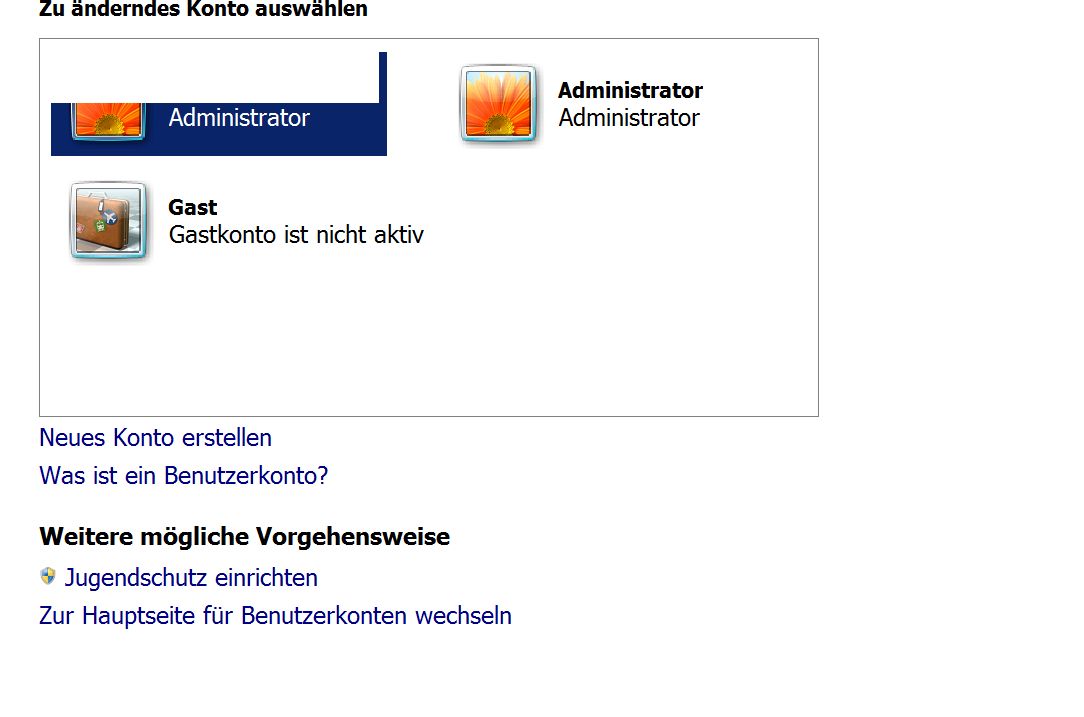

Und wenn Du auf Deinem eigenen Bild mal richtig hinsieht, das Administrator-Konto ist bereits deaktiviert, da ist doch schon der Pfeil nach unten?
