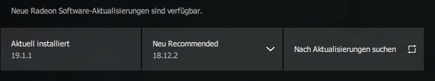

Glückwunsch, es wird bei Dir unterstützt, nicht aber bei mir.
Das scheint eh noch etwas buggy zu sein. Vorher war es bei mir auch ausgegraut glaube ich, jetzt mit dem Update kann ichs auch aktivieren und es scheint auch zu gehen. Glaube fast das ist etwas Glückssache, dass sich das aktiviert oder auch mal nicht...dass Zero Fan immer noch nicht klappt nervt mich allerdings mehr.
Guten Tag,
die Deinstallation und nachfolgende, weitere Behandlung mit dem DDU hat, was die Update Angabe betrifft, bei mir keinen Erfolg gehabt.
Da ich dies weiß, stört mich dies nicht besonders.

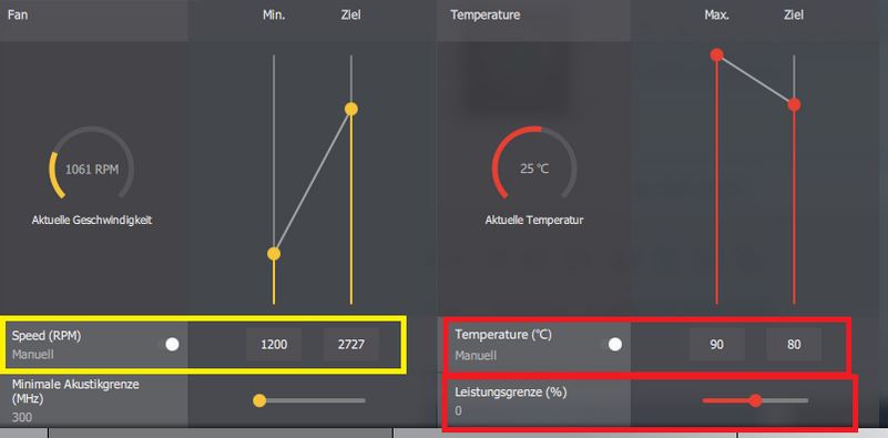

Wurde die Lüftersteuerung verbessert, sodass es eine Hysterese gibt? Oder besser, man eine Zieltemperatur wie beim alten Treiber einstellen kann?
Was war denn eigentlich der letzte AMD Treiber, bei welchen man "Min." und "Ziel" für Lüfter sowie "Max." und Ziel" für Temperatur noch manuell einstellen konnte? Siehe auch Datei anbei. Beim 19.1.1. geht das ja nicht mehr, oder finde ich die Einstellungen nur nicht?
18.12.1.1
Könnten das gerne auch wieder einbauen, war praktischer (Vor allem weil bei mir bei der Kurveneinstellung "RPM-Stufen" entstehen und der Zero Mode immer noch nicht funktioniert).
Reaktionen: Cpt.Willard
Danke! Hat denn beim 18.12.1.1 der Zero Fan Mode auch noch funktioniert? Überlege dann wieder auf die Version zurück zu gehen. Dürfte ja kein großer Nachteil von der Performance her sein.
