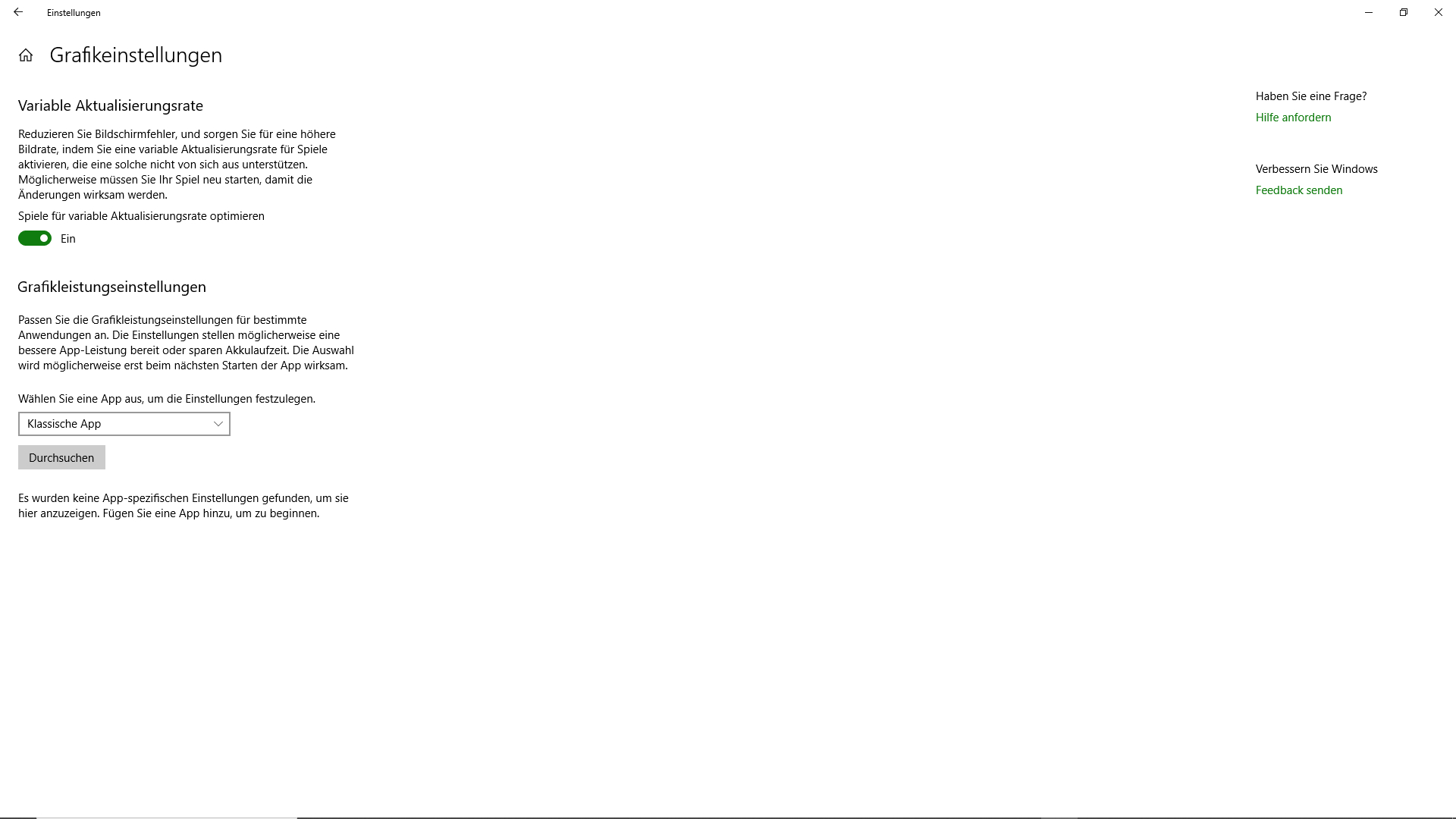

Also ich habe auch ein 75Hz Monitor und keine Probleme mh vielleicht doch Intel der Schuldige.
Grade selbst erst wider erlebt danke ASUS und Intel dafür für (ME Dreck).
Jetzt geht es aber wider, ach noch was in Windoof kann man Freesync jetzt aktiveren kannte ich vorher nicht den Eintrag.

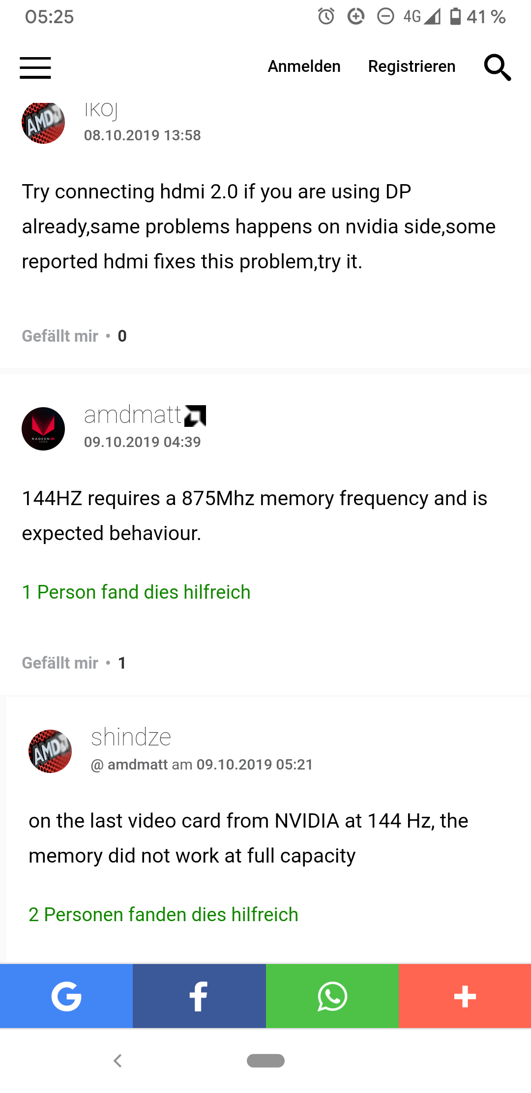

Also da es genügend Themen bei AMD im Forum dazu gibt dürfte es wohl mehr als das sein, und auch schon über einige Generationen hinweg. Welche genaue Kombination da betroffen ist, ist schwer zu sagen. Das konnte ich bisher nicht rauslesen aus den Kommentaren.
Aber hier im Forum war auch schon davon zu lesen, also kommt es definitiv vor. Ne Statistik wäre da vielleicht interessant, setze ich mich ma ran.
Muss ja aber irgendwoher kommen.
Edit:
Auf dem Bild sagt sogar einer von AMD, dass das so ist.
Quelle
