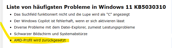

rokK0 schrieb:
Gibts denn viele die das Problem haben?
Anscheinend etliche;
https://winfuture.de/news,138774.html
Reaktionen: rokK0 und Benji18
