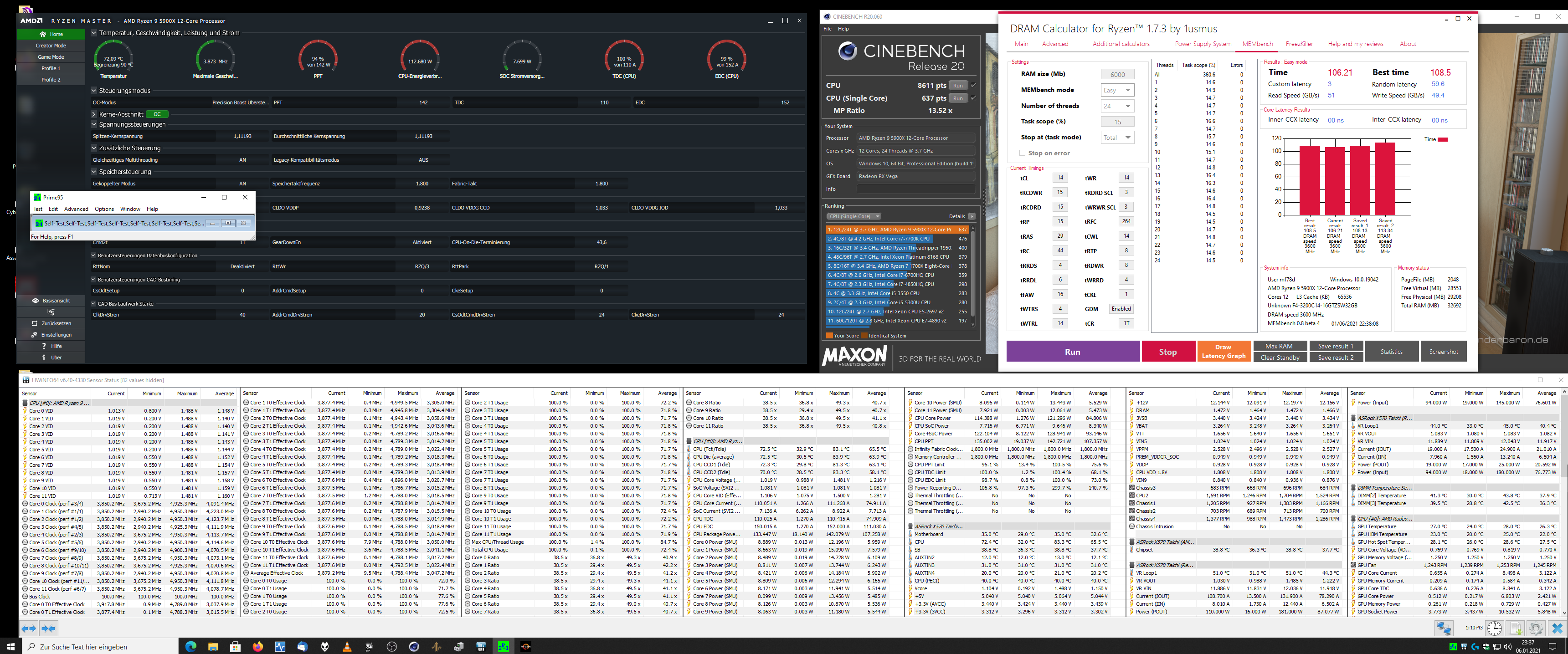

X570 Taichi mit 1.1.9.0 (V3.91beta) und luftgekühlter 5900X:
Neues UEFI seit ein paar Tagen im Einsatz, bisher keinerlei Probleme gefunden, memtest86-stabil usw.. größte Auffälligkeit sind die deutlich niedrigeren Chipsatztemps (muß jetzt "lügen".. glaube das sind nochmal um die 10° weniger als vorher!!). Chipsatzlüfter steht auf "silent" und kann in dem Profil von Haus aus die 0-rpm, also ohne mit custom-profil nachhelfen zu müssen. Sehr schön.
Sollte vielleicht noch erwähnen, daß meine Grafikkarte den Chipsatz mitkühlt (Asrock hat den Chipsatzkühler sooo dämlich platziert, daß es schon wieder gut ist..) und ich beim SB-Kühler das Wärmeleitpad gegen Metallplättchen+Paste getauscht habe..
Ansonsten, SAM, bzw. resizable bar funktioniert, habe ich aktiv. Der curve opimizer läuft auch, nutze ich zur Zeit aber nicht, nur angetestet..
Fahre im PBO-Betrieb, PPT ganz normal auf 142W, aber TDC erhöht auf 110A, EDC erhöht auf 152A..
DualRank B-Dies@3600Mhz, CL14, 1T+GDM, TRFC 146,5ns
Bilder sagen ja manchmal mehr als 1000 Worte. Wer will, darf gerne mein Setting mal begutachten, kritisieren, Tipps geben, was auch immer.
Habe mal versucht, alles in ein Bild zu quetschen. Sollte die Konfig komplett erkennbar sein, aktuellstes Prime heizt seit ca. einer Stunde im Hintergrund (blend). Während allen Messungen, bzw. Benchmarks, war hwinfo aktiv, hat mitgelogged. Startpunkt war: System im idle, aber schon ein paar Stunden an, zuvor lief Handbrake (und natürlich Computerbase
S. Anhang

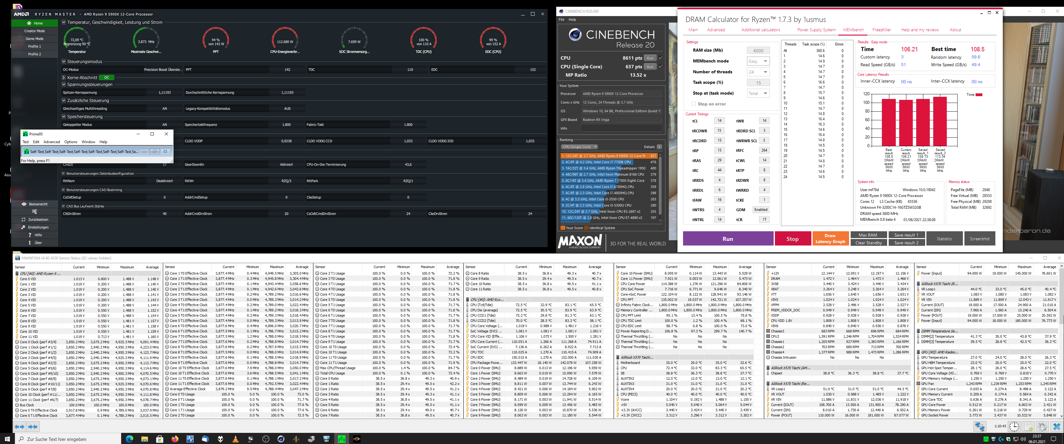

S. Anhang

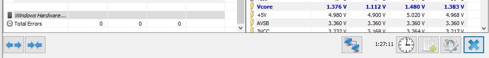

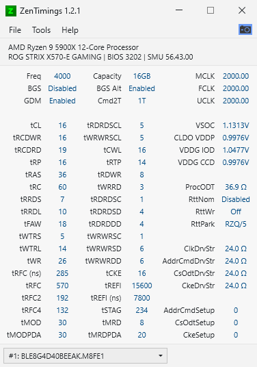

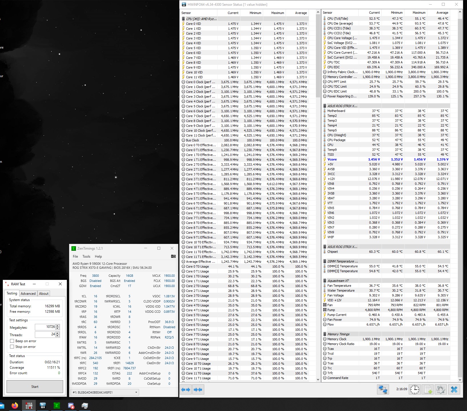

Hab ein Asus Strix X570-E Mainboard mit 5900X und mit dem alten AGESA war bei 1900Mhz IF Schluss.
Jetzt mit dem neuen 3202 Bios und AGESA 1.1.9.0 komme ich tatsächlich auf 2000Mhz IF. Glücklicherweise scheint der RAM das auch so mit zu machen
(Is aber auch offiziell 4000CL18 spezifiziert. läuft schön auf 4000 CL16)
2033 Bootet zwar crasht aber sehr schnell in Windows. Wäre wohl nur über ziemliche Spannungserhöhung möglich.

Whea Errors in der Ereignisanzeige schon geprüft? Bezüglich IF Takt 2000.
- Feb. 2009
- 11.816
therealcola schrieb:Whea Errors in der Ereignisanzeige schon geprüft? Bezüglich IF Takt 2000.
