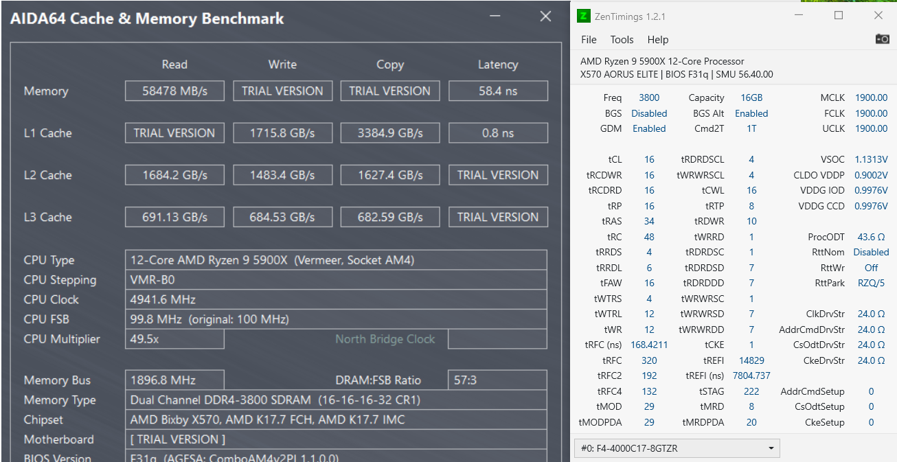

Auf meinem 5900X läuft der IF mit 2000Mhz stabil und auch synchron mit MCLK und UCLK, aber trotzdem ist die Leistung (Cinebench, Spiele) mit 1800Mhz deutlich besser. Keine Ahnung woran das liegt. Zwar sind die Latenzen des RAM mit höherer Taktung etwas schlechter (ich nutze DDR4-3600), aber das erklärt diese Unterschiede mMn nicht, da es fast 10% Mehrleistung mit 1800 im Vergleich zu 2000 sind...
Auch PBO macht bei mir im CinebenchR23 deutliche Leistungsverluste aus (1490 statt 1550 ohne PBO)
Reaktionen: Mcr-King
