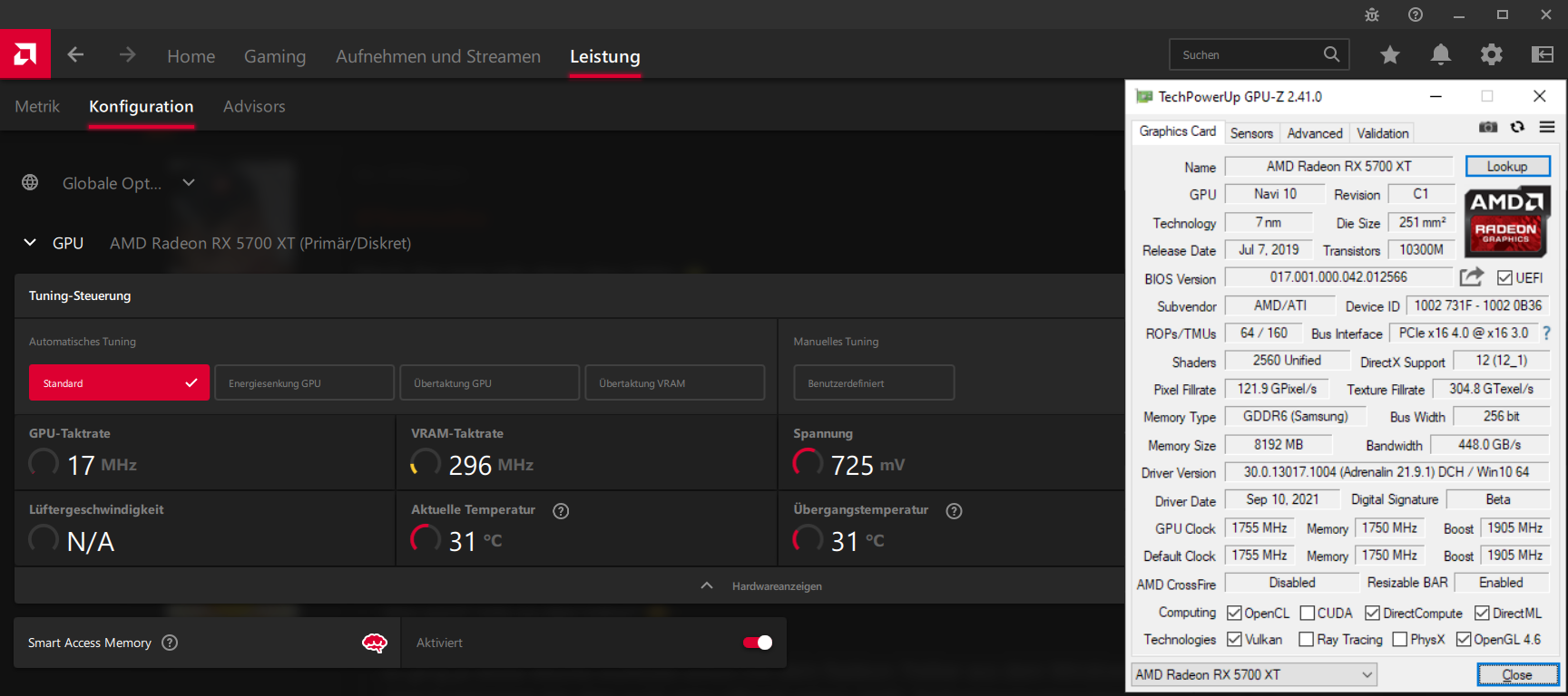

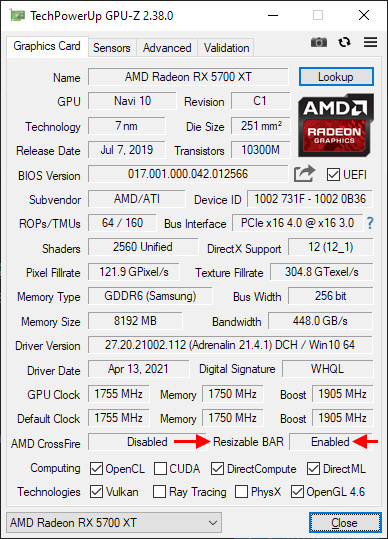

Bei Gigabyte manchmal nicht, das stimmt.
Bei ASRock und vielen anderen Herstellern läuft es mit einer entsprechenden Grafikkarte. :daumen:
Reaktionen: C4rp3di3m und Snoop7676

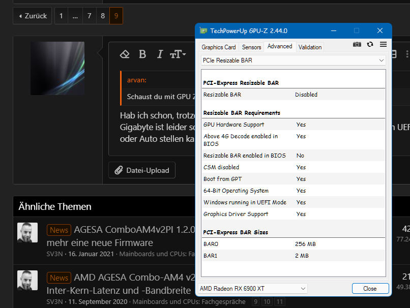

Schaust du mit GPU Z nach, das zeigt dir alle Voraussetzungen an.
Hab ich schon, trotzdem danke.
Gigabyte ist leider so, nennen wir es mal freundlich "speziell", dass man im UEFI Resizable Bar nur auf Disabled oder Auto stellen kann. Enabled sucht man vergeblich.
