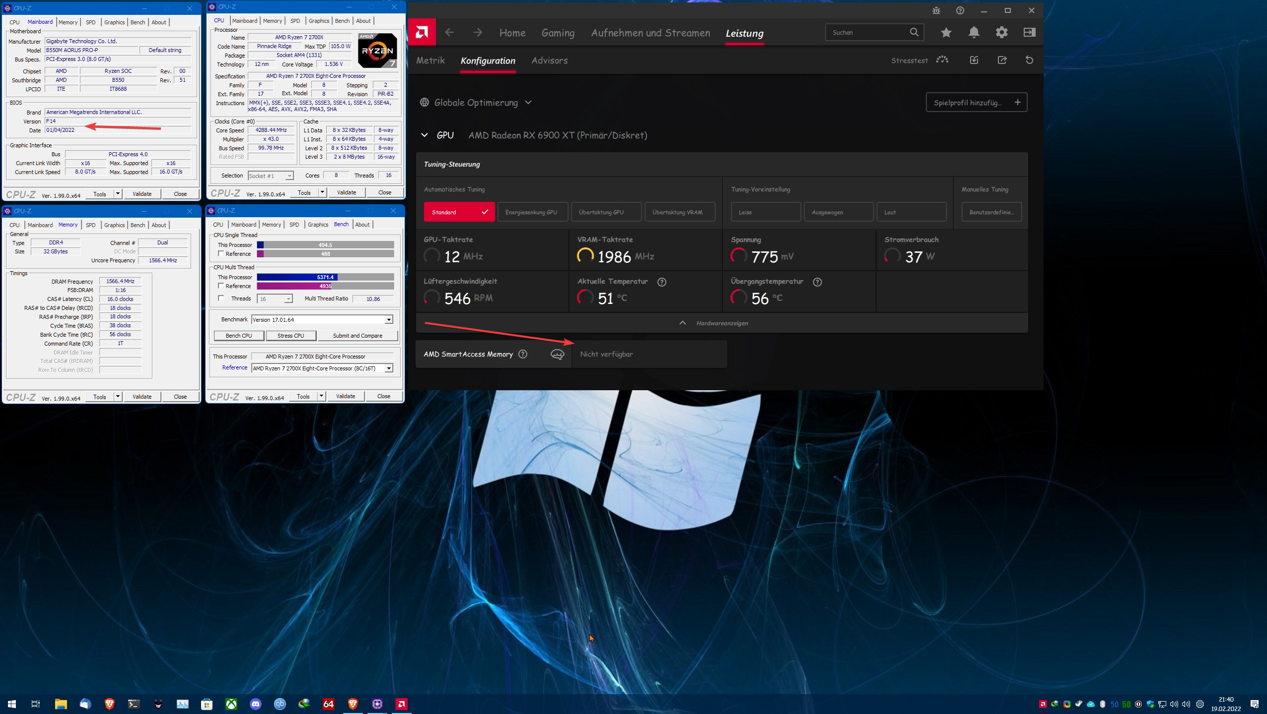

Also ich wollte unbedingt die S.A.M.-Funktion ausprobieren und hatte deshalb nach langer Zeit (~2,5 Jahre) das sichere UEFI v2.0 mit AGESA PinnaclePI-AM4 v1.0.0.6 schließlich durch das UEFI v4.73 (Bugfix-Version der v4.70) mit AGESA ComboAM4v2-PI v1.2.0.0 ersetzt.
Board ist ASRock X470 Taichi.
Prozessor ist Ryzen 7 2700X.
S.A.M. funktioniert soweit, aber einige Einstellungen wurden dadurch wegrationalisiert.
RAM-OC ist wie zuvor beim 2.0er UEFI.
Ich musste aber erst die passende Version finden, welche stabil & performant läuft.
Ob ich nun die Version 4.86 mit AGESA ComboAM4v2-PI v1.2.0.5 testen werde, weiß ich noch nicht.
Jedenfalls lasse ich mir die Option offen, wenn ich auf die vorherige Version 4.73 zurück flashen kann.
Werde das mal in Erfahrung bringen ...

Mein Gigabyte Aorus Master X570 hat mit der F35 ein Problem, mit meinem RAM. Windows kann ich nur noch mit Standardtakt(2400Mhz) starten. Im XMP Profil (3200Mhz) hagelt es Bluescreen. Ich kann zwar Win 10 neu installieren, aber nach dem zweiten Reboot hagelt es auch Bluescreen. Bin wieder auf F34 zurück. Das läuft perfekt.

Deine Problembeschreibung ist wichtig, es gibt gravierende Nachteile, allerdings bestätigt ein Blick auf die Website zu den BIOS-Versionen deines Boards auch ganz genau meine Position, denn der erste Stichtpunkt zur BIOS-Version F35 für das Gigabyte Aorus Master X570 lautet:
Major vulnerabilities updates, customers are strongly encouraged to update to this release at the earliest.
Der Punkt ist also ausdrücklich ein Sicherheitsupdate und das bedeutet, ohne dieses Update läuft der Rechner eben nicht rund sondern mit gravierenden Problemen. Kann sein, dass man nicht Opfer sein wird, aber es ist ein Sicherheitsupdate - kein Spielspaß

Gude, wie funktioniert denn SAM mit dem 2700x?Tanzmusikus schrieb:Prozessor ist Ryzen 7 2700X.
Der kann das doch gar nicht soweit ich weiß.
Oder? ..
