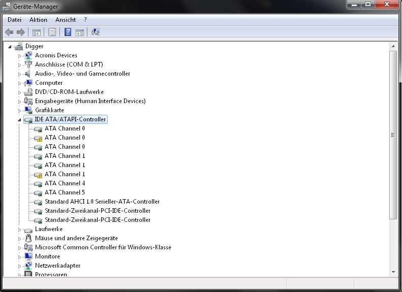

Du hast in deinem Bios zwei mal die Möglichkeit auf AHCI umzustellen und wie es ausschaut hast du beide auf AHCI gestellt, das würde auch die gelben Ausrufezeichen im Gerätemanager erklären, da du wohl auch noch IDE Laufwerke hast.
Meiner Meinung nach sollte nur die oberste Option auf AHCI stehen und bei dem anderen IDE.
Die ausrufezeichen sind ja schon durch einen Gigabyte Sata treiber weg. IDE Laufwerke habe ich keine. Im bios habe ich beide auf AHCI gestellt. Bios ist auf den aktuellsten stand "F14"

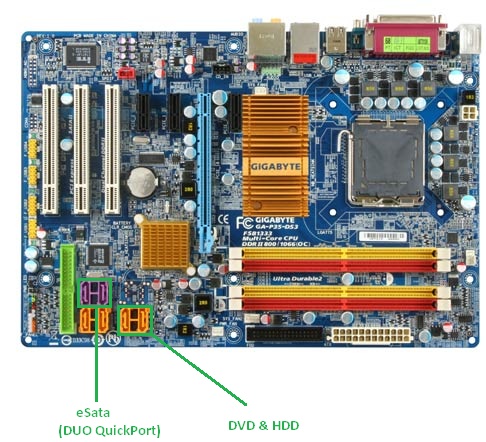

Du hast den Duo Quickport angeschlossen und 2 Platten im Gehäuse? Dann müssen auch 2 E-sata Kabel dran, das weisst Du aber schon? Passieren diese Aussetzer auch, wenn der Quickport über USB angeschlossen ist? Schon mal versucht einen an GB-SATA und den anderen am Intel SATA anzuschliessen?
Kabel sind nicht zu lang? Benutzt Du die internen Anschlüsse oder 1x extern und 1x intern? welches Kabel benutzt Du wenn der eine intern angeschlossen ist? Oder benutzt Du ein Slotblech?
Für eSata hab ich ein Slotblende mit zwein anschlüssen und da gehen zwei eSata Kabel (~1m) zur Box. Die interne Festplatte ist ganz normal mit ein Sata Kabel verbunden.
