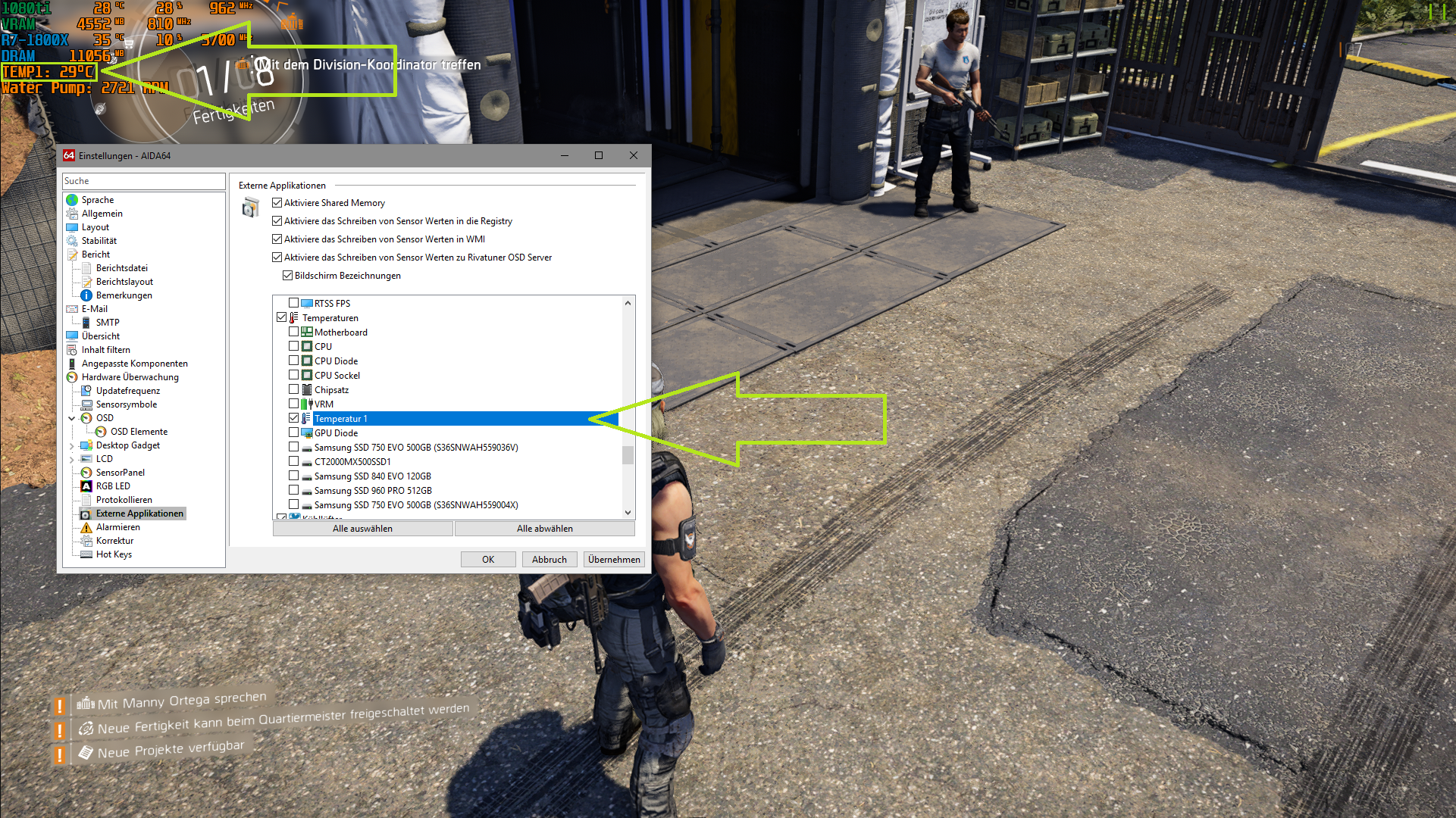

Im MSI Afterburner OSD habe ich soeben den Sensor "TEMP1" über Aida64 hinzugefügt (s. Bild anbei). Das ist ein Temperatur Fühler in meinem Ausgleichsbehälter, der die Wassertemperatur anzeigt und an das Mainboard angesteckt ist.
Nun würde ich gerne TEMP1 in Wassertemperatur o. ä. umbenennen. Wie funktioniert das? Habe nach ausgiebiger Suche im Netz nichts hilfreiches gefunden :headshot:
Vielen Dank vorab für eine Lösung!

Eventuell sind diese wählbaren Sensoren in einer ini-Datei aufgelistet (im Afterburner oder Aida64), wo man die eventuell "umbennen" könnte. Schau da mal nach. Weiß aber nicht ob das möglich ist UND ob es keine negaitven Auswirkungen auf das Auslesen hat.

Habe in der Aida64.ini etwas herumgespielt, leider ohne Erfolg. Der Eintrag "Water Pump" ist auch nicht vorhanden, obwohl es im OSD angezeigt wird. In Msi Afterburner Ordner habe ich keine .ini gefunden, wo alle Sensoren aufgelistet werden :heul:

Auf den Trichter kam ich auch bereits! Habe die restlichen Sensoren-Namen bereits geändert in 1080ti, VRAM, etc. nur sind die Sensoren, die aus AIDA64 "importiert" wurden, im Afterburner nicht einmal gelistet.
Die Beiden Sensoren "TEMP1" & "Water Pump" konnte ich übrigens auch nur über das AIDA64 Einstellungsfenster unter "Externe Applikationen" aktivieren, nicht über Afterburner selbst .

Über HWInfo wüsse ich den Weg ... bei Aida muss ich leider passen, weil ich es nicht benutze.
Und tatsächlich lege ich den Namen des externen Sensors in HWInfo fest, und nicht im Afterburner^^
