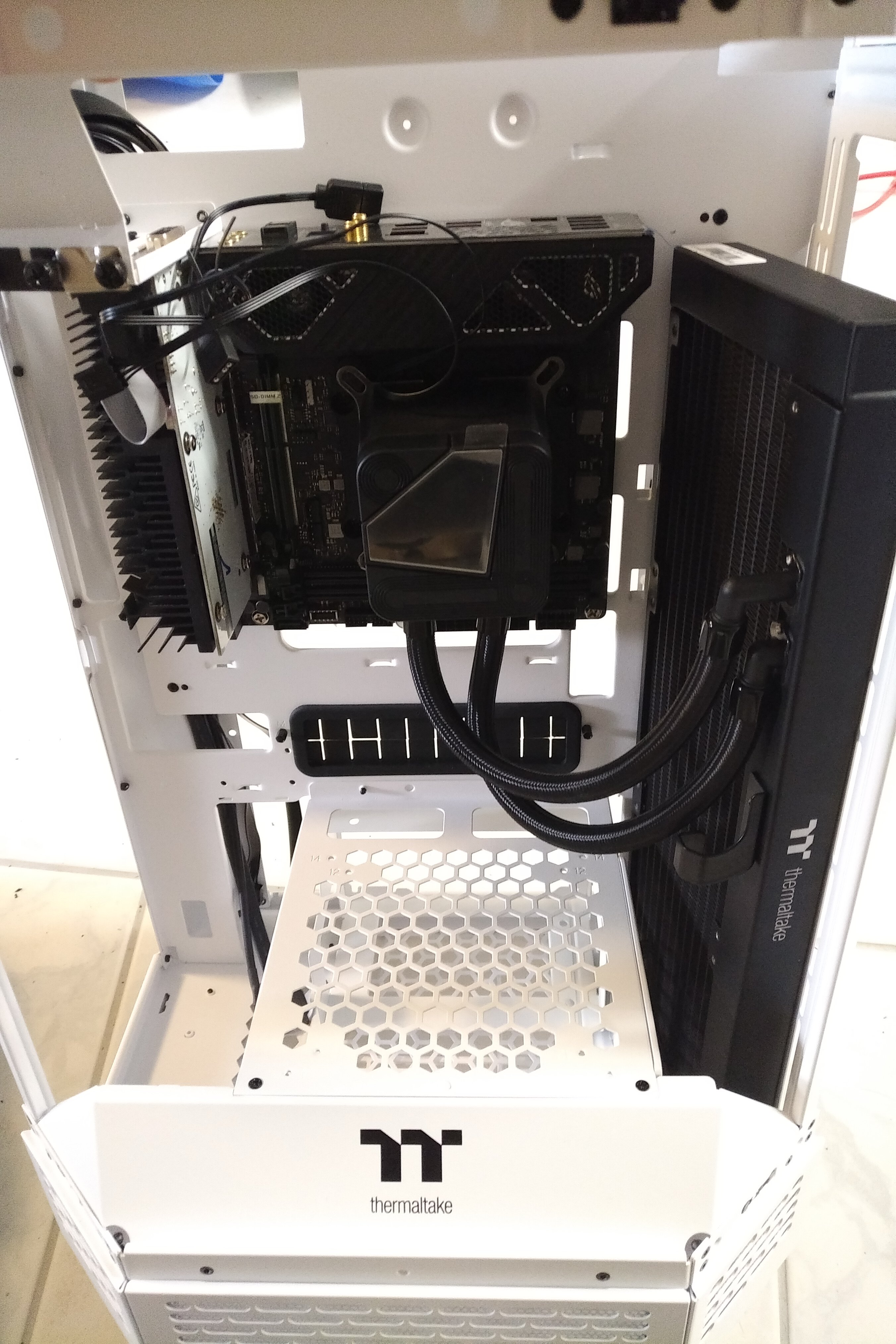

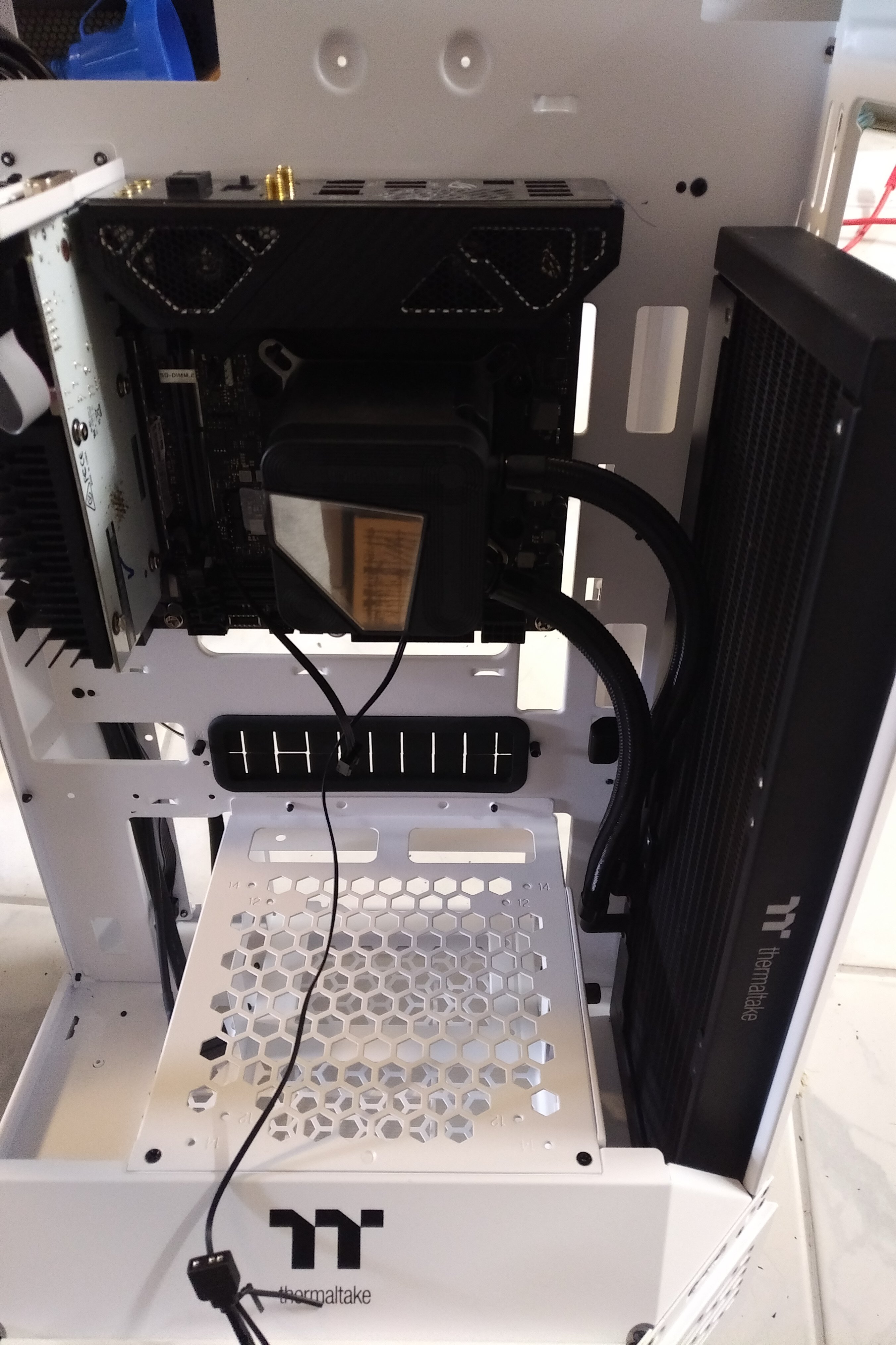

Hi,
zweiter build - kleineres case, push einbau
Welche Position ist besser bzw sinnvoller
würde 2 nehmen - dann sind die schläuche aufgeräumter und nicht im weg mittendrin.
Wichtig ist an sich nur das die Pumpe nicht der höchste Punkt ist. Alles andere kannst du optisch frei entscheiden. Ich würde hier auch Variante 2 nutzen da es aufgeräumter aussieht.
zusätzlich sollten die Anschlüsse am Radiator nicht der höchste Punkt sein wenn er "hängend" eingebaut ist
Da aber hier die Anschlüsse mittig sind ist es irrelevant in diesem Fall
Das spielt bei dem AIO Setup absolut keine Rolle. An den TE, bau dir die Wakü so ein das die Schläuche nicht stören und du alles gut eingebaut bekommst.
Das ist leider nicht 100%ig korrekt. Eine AIO verliert über den Lauf der Jahre Flüssigkeit und weiters sind diese nicht 100%ig gefüllt.
Ich gebe dir zwar bedingt recht dass es nicht absolut tragisch ist wenn die Anschlüsse ganz oben sind aber trotzdem sollte man es nicht machen
Exakt es könnte halt zu einem leichten Plätschern führen hier aber irrelevant. Wirklich technisch wichtig ist nur das die Pumpe nicht der höchste Punkt ist un zu verhindern das diese trocken läuft und dadurch schaden nimmt.
Reaktionen: RexCorvus
