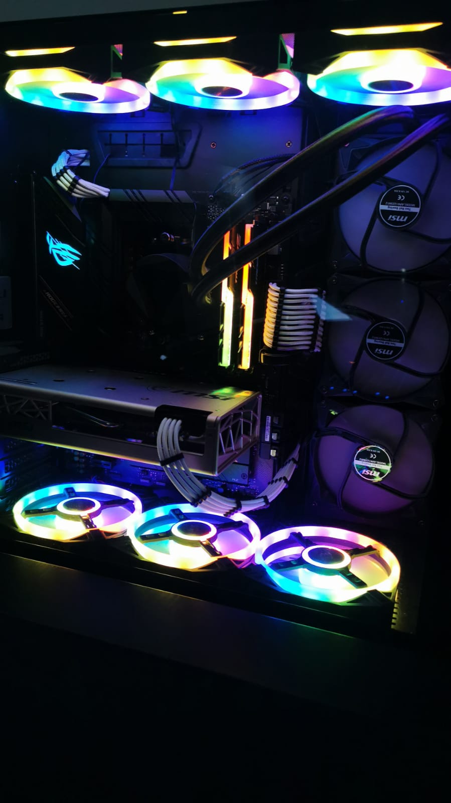

Hier ein Foto wie ich sie verbaut habe.
Ja richtig, habe da n wenig Sorge , besonders weil bald der Hitzkopf hier rein kommt :-/

Wenn ich das richtig sehe, ziehst du unten (und durch den Radiator) die Luft rein, bläst sie oben raus? Bin ja eher ein Fan davon, die Luft durch den Radiator rauszutragen.
Genau, unten ist intake, Radiator ist auch Intake, und oben ist outtake. Hab ich so gemacht damit die Graka bei humaner Temperatur bleibt. Habe den Radiator auf intake gemacht da ich das öfters so bei dem Lian Li Case gesehen habe, ist outtake da besser ?

Aber mich würde interessieren ob ihr in meiner Konstellation die Fans der AiO eher umdrehen würdet auf outtake? Oder alles so lassen ?
Nee passt, Frischluft durch den Radi rein ist besser.
Vor allem weil die GPU beim Game sonst den Radi aufheizt und das macht bei einer GPU mit viel Abwärme durchaus beträchtliche Unterschiede.
So wies ist kommt beim Game nicht soo arg warme Luft von der CPU mit 65W also vom Radiator auf die GPU.
Die wird kaum viel mehr als 35 Grad warm sein, also selbst die kühlt noch.
Du hast ja den Rest durch den Aufbau der Gehäuselüfter gut gekühlt und die Abwärme wird gut abgeführt,
die GPU und VRM, Chipsatz und Speicher Temps dürften gut sein.
