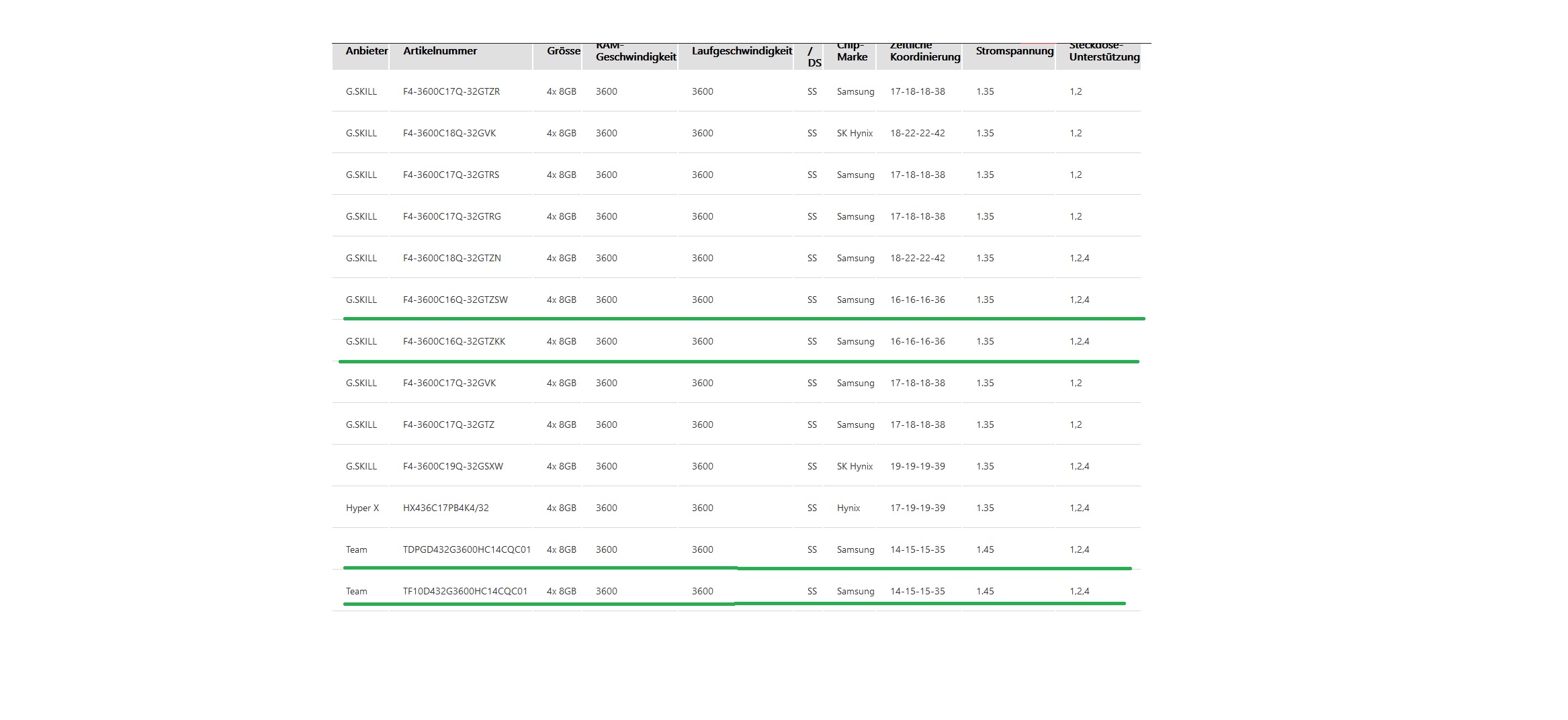

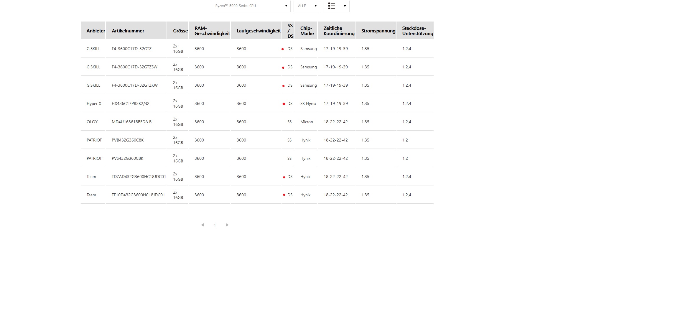

Das sind alle hersteller mit 2x16 GB 3600 Mhz die laut QVL funktionieren und denk nur nicht das Asus mit als größtes Unternehmen Weltweit (Mainboard hersteller) nur so paar Rams getestet hat. Die Restlichen laufen einfach nicht.
Ich hab immer einen Roten Punkt hingemacht für Dualrank Module der rest ist Singlerank ! Wo siehst du da CL16 Timings ?
und CL16 zu CL18 merkt man schon beim Zocken....
so und jetzt kommz 4x8 3600 Mhz alle hersteller die getestet wurden......
So wie Ich hier sitze läuft das Board mit Arbeitsspeicher der nicht in QVL ist, wie ein Sack Nüsse.
Es gibt unzählige Foren beiträge von Usern die Probleme mit den Asus Strix Boards haben nur weil Sie falschen arbeitsspeicher verbaut haben.
https://geizhals.de/g-skill-trident-z-silber-weiss-dimm-kit-32gb-f4-3600c16q-32gtzsw-a1661957.html
230 Euro
3600 Mhz 16-16-16-36 4x8 GB
https://geizhals.de/g-skill-trident...mm-kit-32gb-f4-3600c16q-32gtzkk-a1661518.html
228 Euro
https://geizhals.de/teamgroup-t-force-xtreem-argb-dimm-kit-32gb-tf10d432g3600hc14cdc01-a2422034.html
313 Euro
3600Mhz 14-15-15-35 4x8GB
Teamgroup Arbeitsspeicher ist halt Overkill
aber soll der TE entscheiden.......
