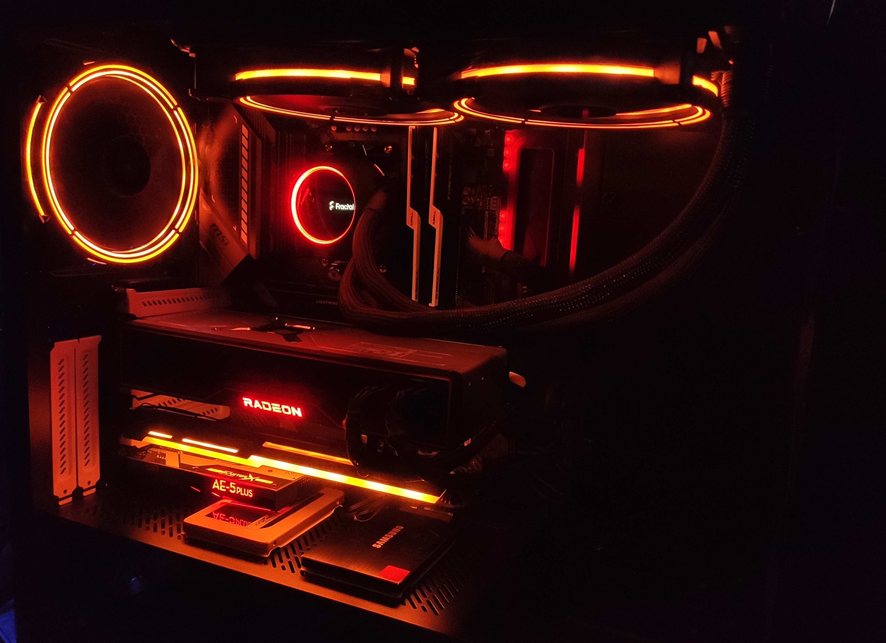

Ich habe:
  • vorne 2x 140er pull
  • unten 1x 140er pull
  • hinten 1x 140er push
  • oben 280er AiO (Fractal Celsius S28+ Dynamic) push
Also vorne/unten rein - hinten/oben raus. Das hält alle Komponeten schön kühl.
Die CPU geht unter Last (Games) nicht über 72° C - die GPU mit angepasster Lüfterkurve und UV/OC nicht über 70° C
