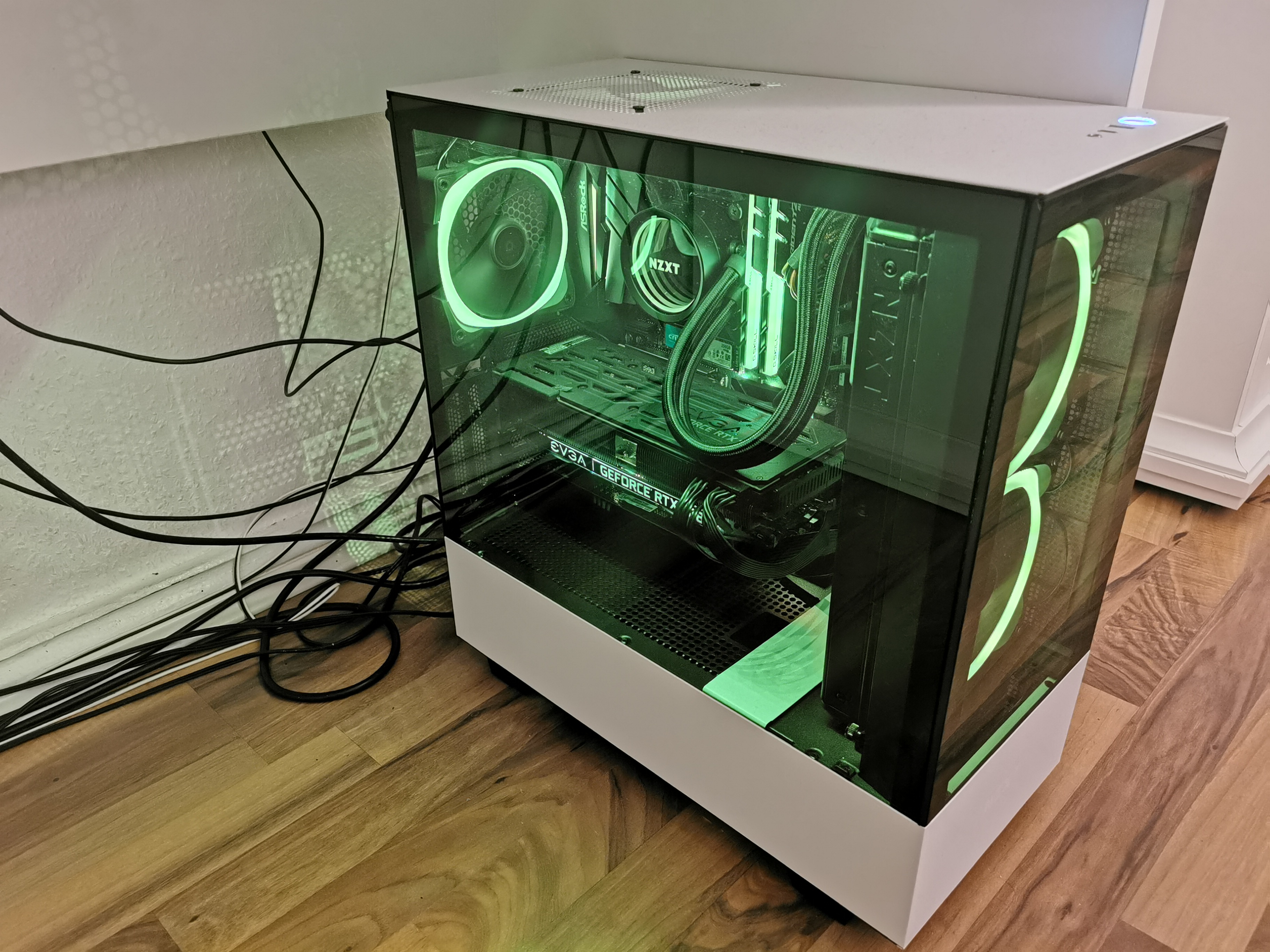

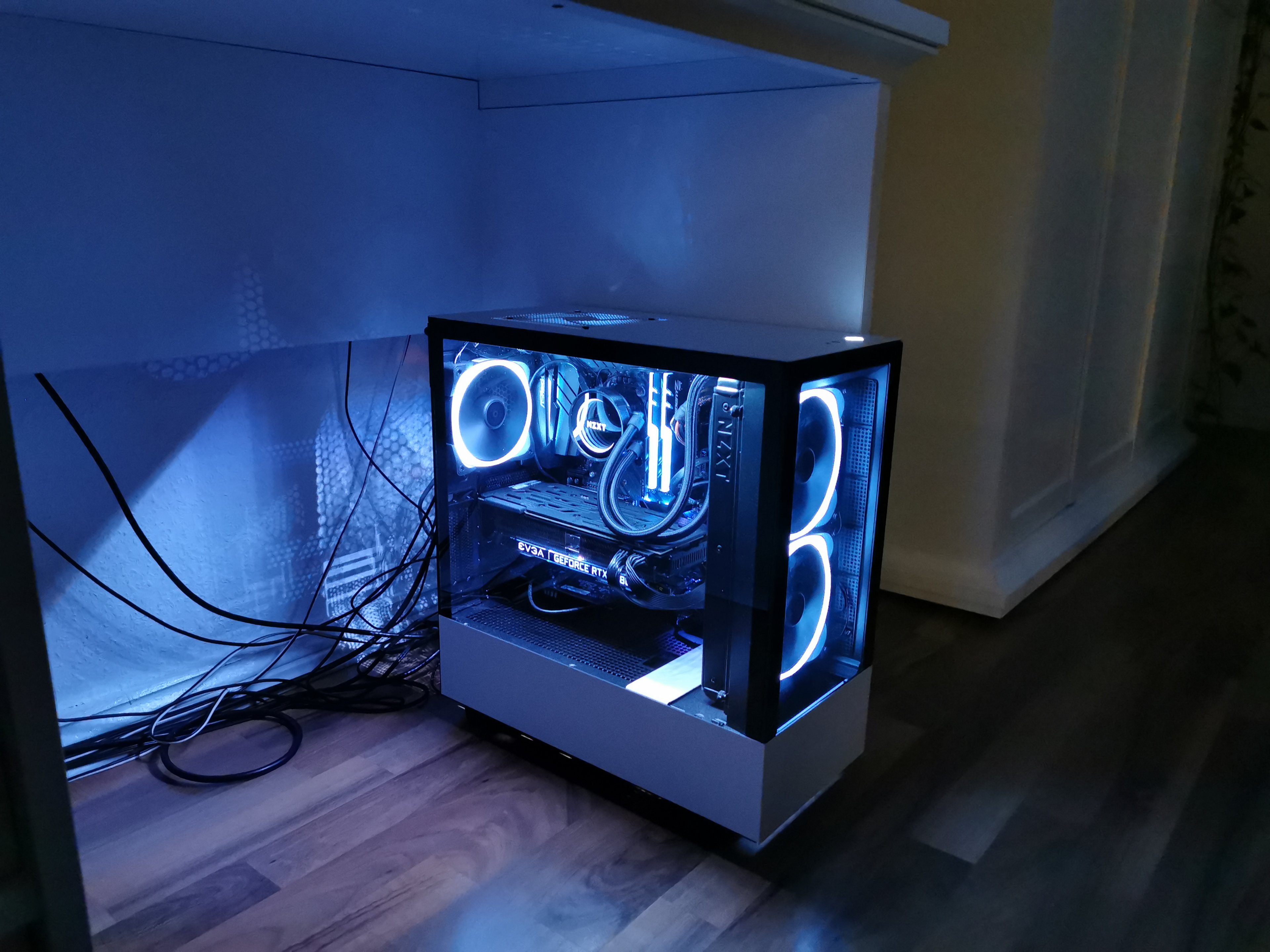

Zum Threadersteller: Habe genau diese Kombi und würde Dir eher abraten. Seitdem ich den Radiator vorne habe, wird meine Grafikkarte 10 Grad wärmer, weil vorne einfach zu wenig Luft durch den dicken Radiator kommt. Die andere Möglichkeit: du lässt die Lüfter schneller laufen, aber dann wirds laut und viel besser werden die Temperaturen auch nicht, weil immer noch die warme Luft der CPU reinkommt. Für die CPU isses super, weil die natürlich schön Kühl bleibt, für die Grafikkarte schlecht. Hätte ich jetzt nochmal die Wahl, dann würde ich mir ein Gehäuse kaufen, wo der Radiator oben sitzt und die CPU etwas wärmer wird oder aber man nimmt sich einen gescheiten Lüftkühler (Nocdtua, Darkrock). Im Sommer ist meine 2080 von EVGA 85 Grad heiß geworden und musste runtertakten und auch jetzt erriche ich locker um die 80 Grad bei aufwendigen Spielen. Im alten Gehäuse kam ich nie über 72 Grad und der Kühler ist schon ziemlich gut. Hilft aber alles nix, wenn die Grafikarte nur warme Luft bekommt.
Aber ja, schaut geil aus. :)
Edit: Ne andere Möglichkeit wäre, wenn du die die Kraken mit einem Lüfter kaufst. Oben ist ein 140 mm Slot und dein Ryzen sollte der locker stemmen. Bei meinem 9900k wäre der leider nicht ausreichend stark genug. Bin mir aber nicht sicher, ob in das kleine Gehäuse oben ein Radiator passt. Hab nur wenige mm bis zum Motherboard mit meinem installierten 120 mm Lüfter. Das würde dann sehr stark von deinem Mainboard abhängen. Oder aber du baust ihn dir hinten hin, aber auch da müsstest du schauen, obs machbar wäre.
