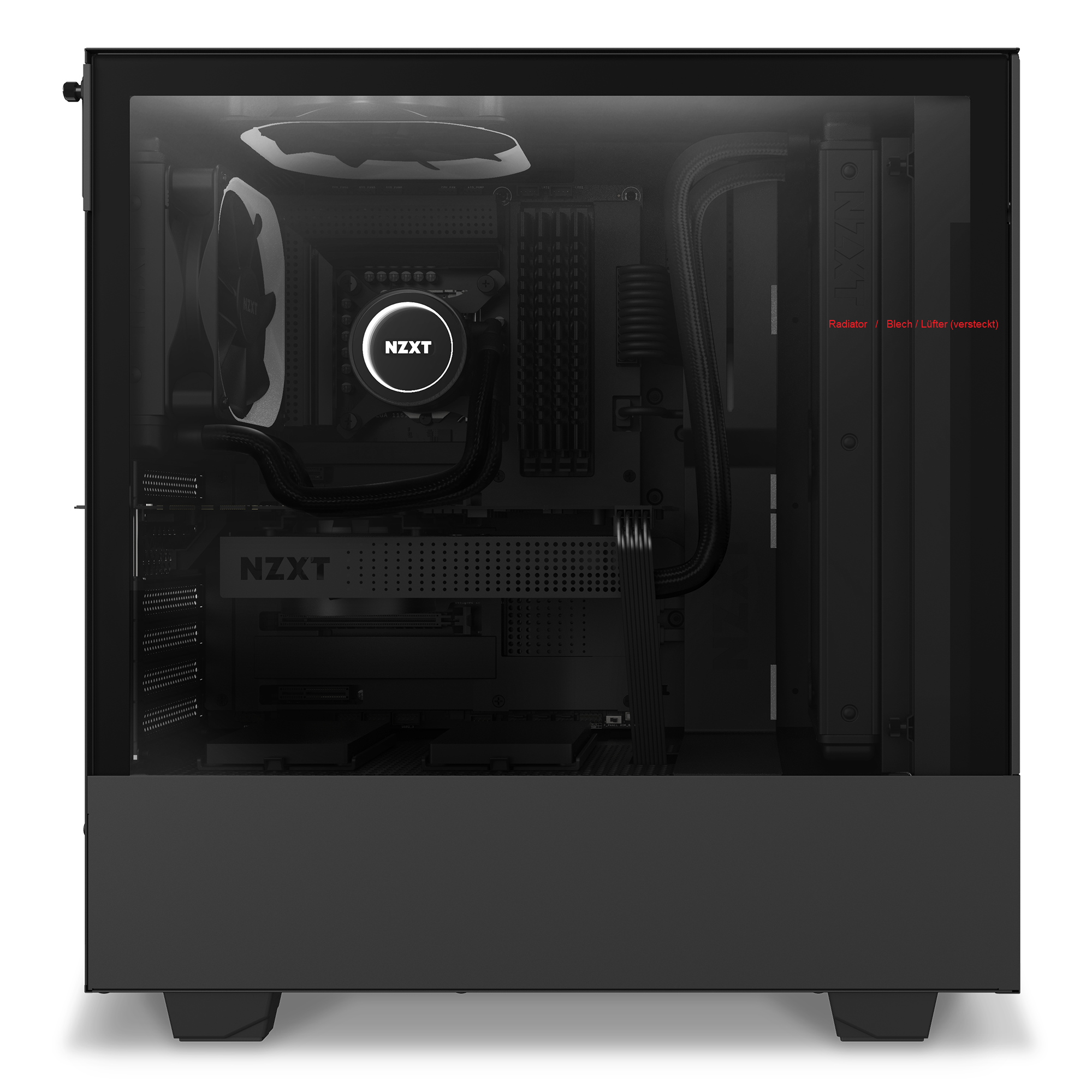

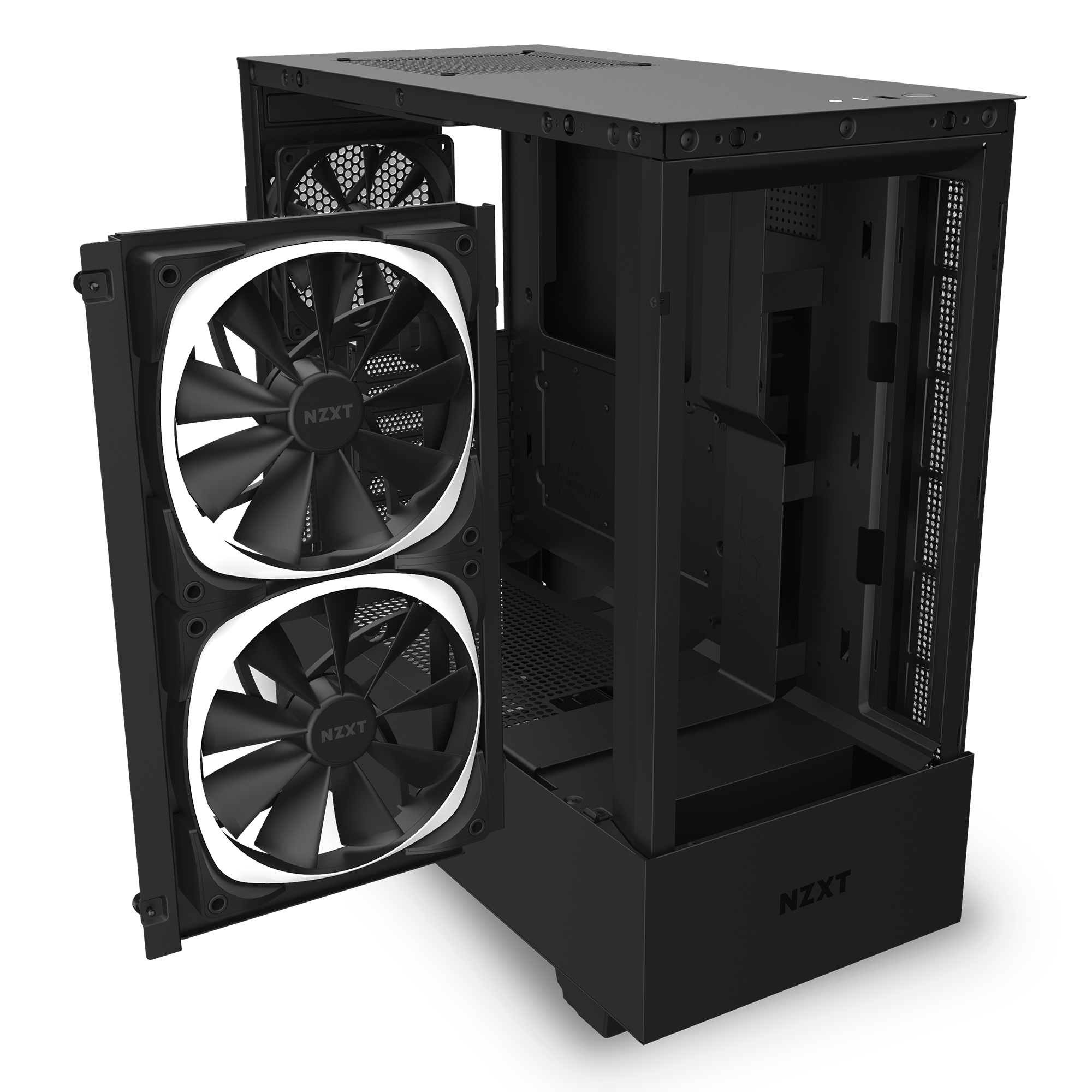

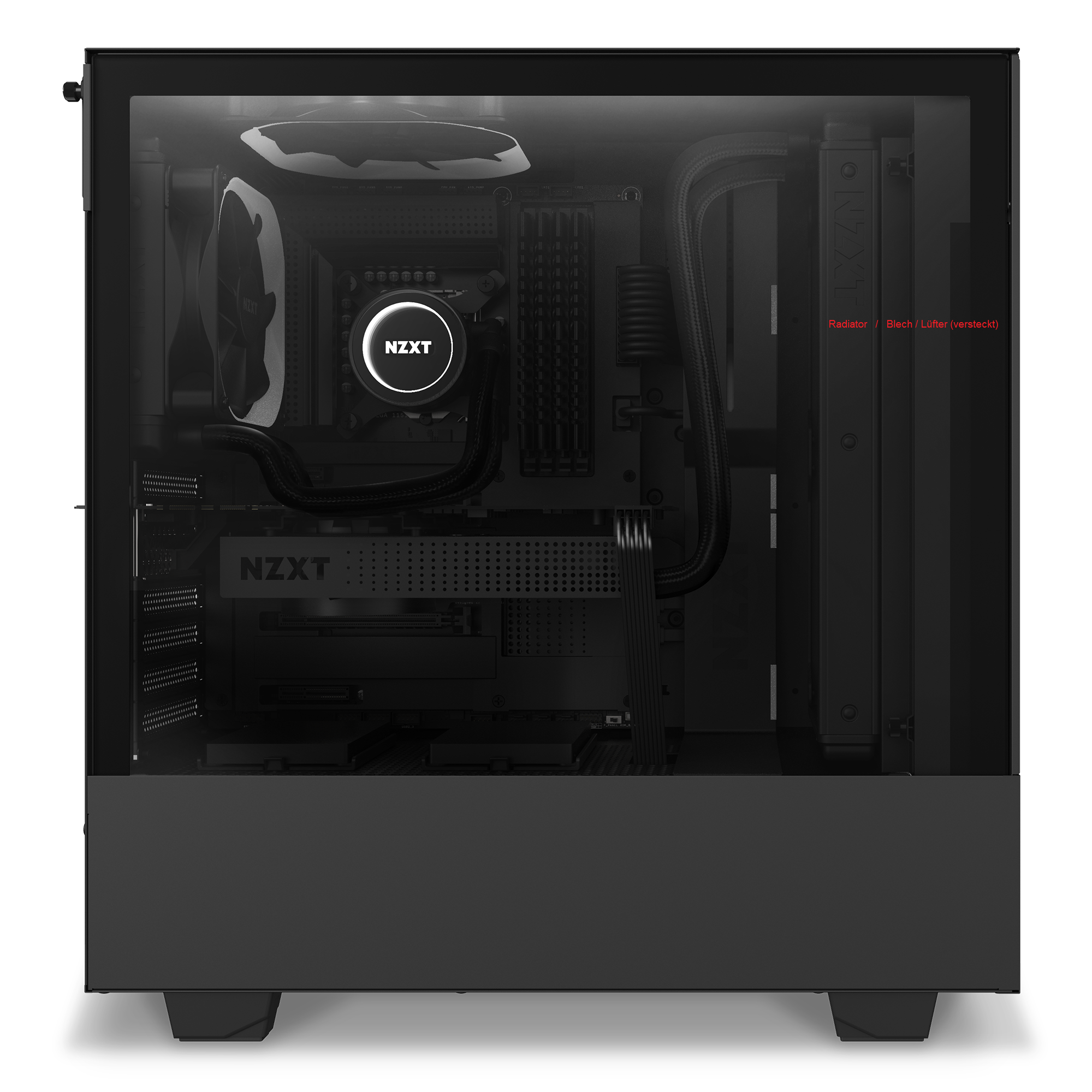

Wenn ich das auf der Webseite von NZXT richtig gesehen habe sind die Lüfter auf einem herausnehmbaren Blech befestigt. An diesem Blech wird dann Radiator - Blechrahmen - Lüfter verschraubt.
@Fabio89: hatte es gerade editiert
Die vorhandenen Lüfter ersetzen die mitgelieferten oder falls Lautstärke mäßig erträglich als "Push/Pull".
Heißt die vorhandenen bleiben wo se sind, du nimmst den Radiator, verschraubst das ganze - fertig.

Eine 120mm AIO ist Murks. Möchtest Du eine AiO in die Front montieren, dann geht das mit den original-Lüftern wohl nicht. Das steht zumindest auf der NZXT Seite so:
Unterstützung für Raditor:
Front: 2x 140 or 2x 120mm with Pull
*Note: Need to remove RGB fans if you plan to mount the radiator to the front
Rear: 1x 120mm
Also nimm lieber einen guten Luftkühler. Die Standardempfehlungen wurden ja schon genannt.

Das Gehäuse macht es Radiatoren ohnehin schon schwer und kleine AiOs bringen nicht mehr als ein normaler , schlanker Tower.

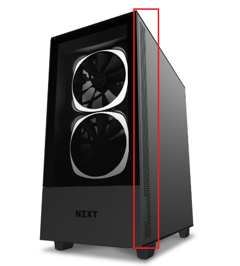

Ich frage mich immer nur, wie die Luft durch die Glasplatte durch geht.
Bin offen für alle Metaphysischen Erklärungen.
Ist ja fast Wochenende ;)
Also ich befürchte die Lüfter ziehen die Luft nur über diese mickrigen Schlitze auf der rechten Seite:
Reaktionen: cgs

Vielleicht setze ich die RGB Lüfter einfach nicht hinten und oben und nach vorne einen 280 rein... Oder halt doch den besseren Lüfter für cpu
Naja ist halt leider so. Als grobe Orientierung ist eine kleine AiO (120mm), wie du sie zu beginn genannt hast, nicht stärker als ein Mittelklasse Single-Tower mit 4 Heatpipes. Sprich die zig Tower im 25-40€ Segment.
Eine 240 spielt dann im Bereich eines großen Doppeltowers wieder NH-D15.
Bei deinem Gehäuse wird eine AiO zudem eher schlecht performen, da die Luftzufuhr sehr schlecht gelöst ist.
