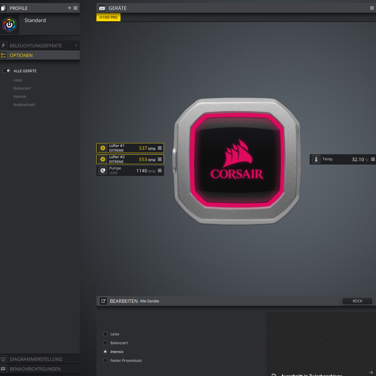

Moin. Habe mir eine AiO Corsair H100i pro rgb kühlung gekauft. Anschließend installierte ich die Software Icue um zu gucken wie die Pumpe arbeitet. Diese läuft nur auf 1140RPM. Außerdem wird mein PC unter Last trotzdem bis zu 85°C heiß. Was kann ich tun,bzw wie stelle ich die Pumpe ein? Kann mir der Software nur die Lüfter einstellen.

Welche Hardwar verwendest du und wie ist die Pumpe angeschlossen?

H100i kommt ohne, weil schon WLP drauf ist.Ltcrusher schrieb:Hast du auch die potentielle Folie
Kannst du nicht einfach mittig die Pumpe auswählen und eines der Profile zuweißen oder Links im Seitentab ein anderes für alles was dranhängt?
Bin leider nicht Erfahren in dem Thema, deswegen fällt es mir schwer mich klar auszudrücken
Also ich habe den SATA Power Stecker an mein Netzteil geschlossen. Desweiteren Habe ich noch den kühlköper mit USB verbunden. Anschließend habe ich das 3polige Kabel mit CPU FAN verbunden. Hoffe dort habe ich alles richtig verdrahtet. Die Folie ist auf jedenfall nicht drauf
Das ist mir echt peinlich aber genau so funktioniert es haha. Hatte gedacht dass alles miteinander zusammenhängt. Danke dir für die Hilfe.Stormfirebird schrieb:H100i kommt ohne, weil schon WLP drauf ist.

Vielleicht hilft dir das um die Geschwindigkeit zu ändern:

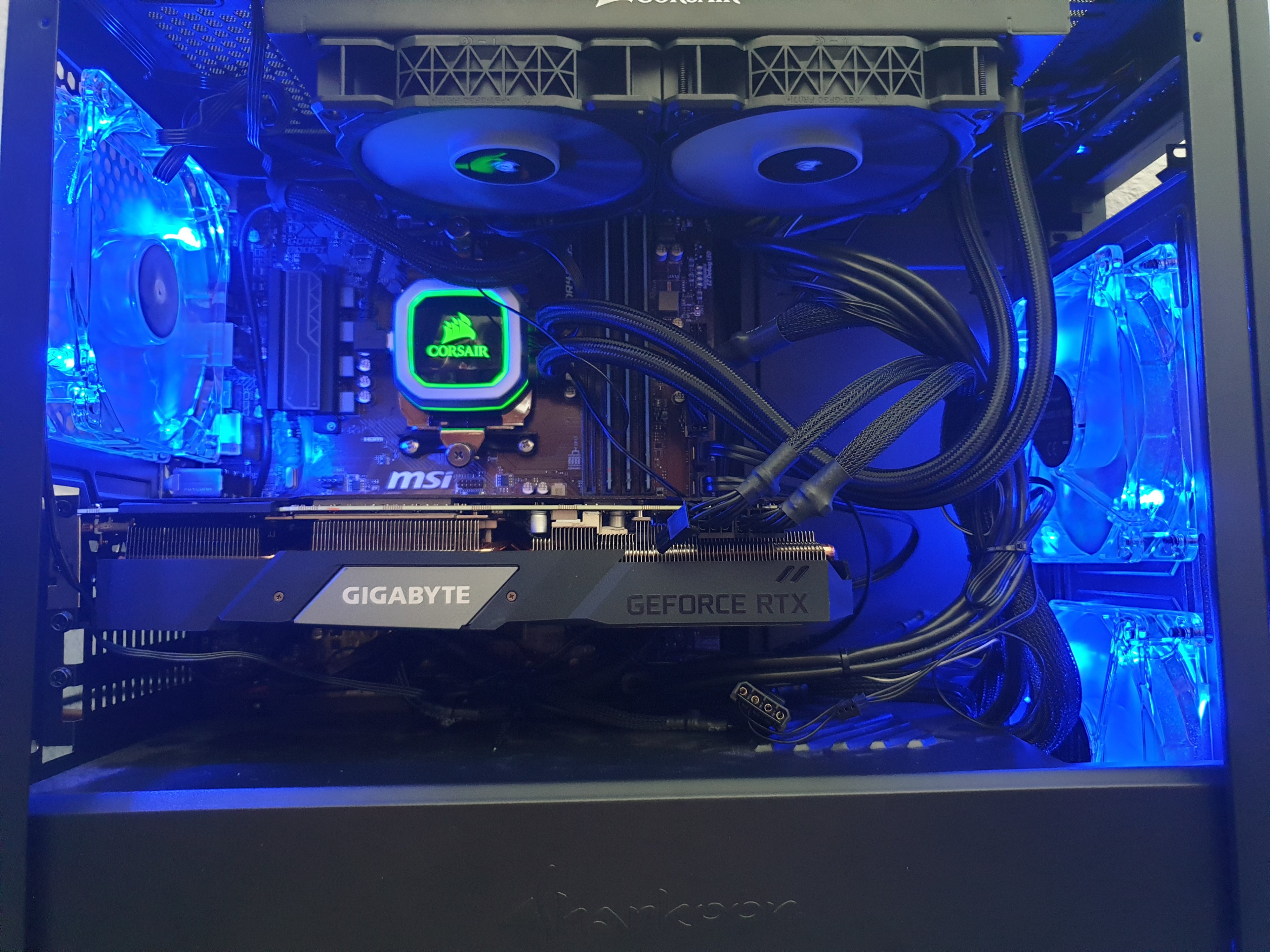

Der Radiator ist in der gleichen Position wie der alte? Könntest du ggf. mal ein Foto von deinem PC machen sodass wir das Layout sehen können? Geringer Unterschied bei den Temps und weniger Leistung klingt entweder nach unglüglichem Airflow oder da stimmt tatsächlich was nicht.

Hier wäre ein Bild vom inneren. Der lüfter links und der radiator transportier luft nach außen. Die zwei lüfter an der vorderseite saugen frische luft von außen ein. Ist da soweit alles richtig? Werde nachher auch mal einen längeren stresstest machen

Kannst Du den Radiator in Deinem Gehäuse auch in der Front montieren? Das dürfte für ein paar Grad niedrigere Temperaturen sorgen.
Das heist immer auf 2800 rpm laufen lassen?Udragor schrieb:Nein, das ist so schon alles richtig. Eine AIO ist nicht unbedingt "besser", sprich kühler, als ein normaler Luftkühler. Der Unterschied liegt in der Funktionsweise. Ein Luftkühler führt die entstehende Wärmeenergie direkter und erst einmal schneller ab. Bei einer AIO dauert es viel länger bis alle Komponenten einen ausgeglichenen Temperaturhaushalt erreicht haben. Hier erwärmt sich langsam das Wasser, dann der Radiator und erst da wird findet dann die Kühlung statt. Im Prinzip muss sich die Temperatur bei einer AIO erst einpegeln. Deswegen werden bei Tests von AIOs die Testprogramme auch teilweise 30 bis 60 Minuten am laufen gehalten. Irgendwann hat der ganze Kreislauf die max. Temperatur erreicht und es wird nicht mehr wärmer. Ein Luftkühler ist hier natürlich schneller an dem Punkt. Deshalb bei einer AIO so einen Stresstest ruhig mal 45 Minuten laufen lassen.. erst dann siehst du, wie die maximale Temperatur aussieht.
Die Pumpe selbst würde ich übrigens immer Full-Speed laufen lassen. Zumindest bei meiner Coolermaster ML240L ist diese selbst dann nicht hörbar. Im Idle liegt mein 3600er bei 28 -29 Grad und unter Last mit Prime95 geht er nicht über 72 Grad... bei Cinebench R20 gar nur 68 Grad. In Games komm ich höchstens auf 60 bis 65 Grad.
Leider ist das nicht möglich, da der Platz hierfür dich ausreicht... Im idle ist meine CPU auch immer 60°C warmCreeping.Death schrieb:Kannst Du den Radiator in Deinem Gehäuse auch in der Front montieren? Das dürfte für ein paar Grad niedrigere Temperaturen sorgen.

Es ist zumindest nicht falsch.Mr.Zee schrieb:Ist da soweit alles richtig
Du könntest den Hecklüfter testweiße mal umdrehen.
Das wäre die andere Methode und würde zumindest für die CPU niedrigere Temps bedeuten, allerdings fraglich ob das hinhaut bei dem Case und dem Kabelmanagement Konzept.Creeping.Death schrieb:Kannst Du den Radiator in Deinem Gehäuse auch in der Front montieren?
