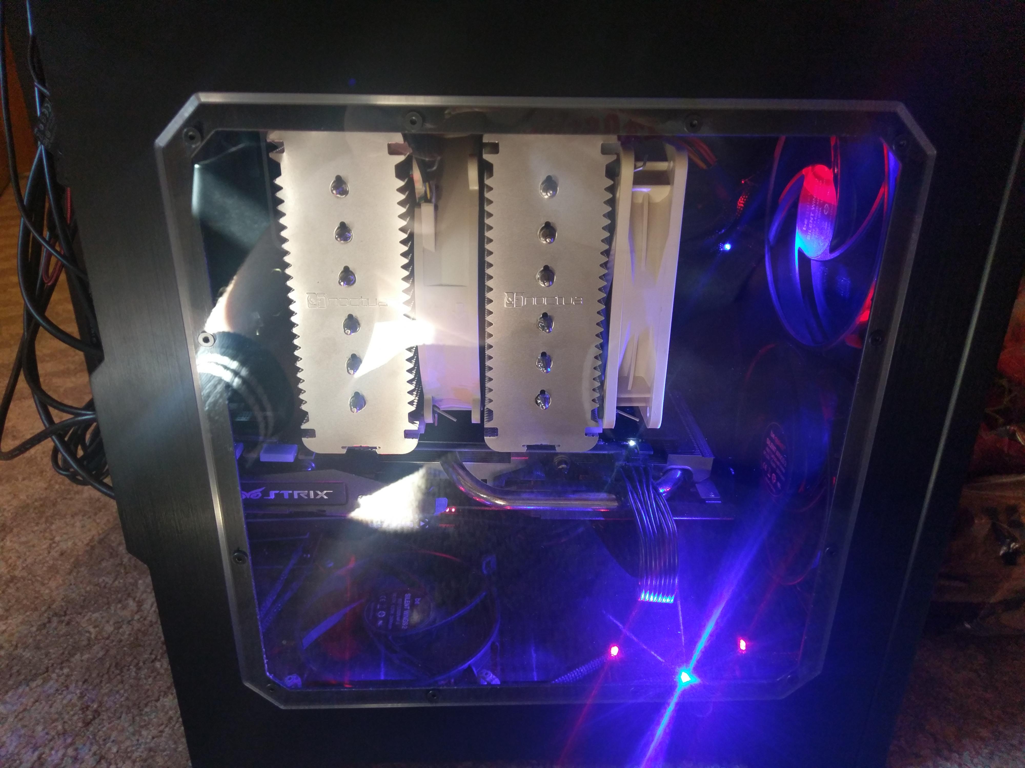

da ich in den kommenden Tagen mein Mainboard wegen eines Defekts ersetzen muss, dachte ich mir: Warum nicht gleich etwas mehr Umbauen?!
Bei meinem Gehäuse handelt es ich um ein Cooltek W2: W2 | W-Serie | Jonsbo | Cooltek
Gehäuselüfter (Rückseite)
1 x 120 mm
Gehäuselüfter (Front)
2 x 140 mm, 1 x 80 mm (optional)
Gehäuselüfter (Boden)
2 x 120 mm (optional)
Dort werkelt ein 5820k @4Ghz welcher gekühlt werden soll.
Aktuell macht das ein Noctua ND15 (zusammen mit 4 BeQuiet Silent Wings), welche die Temps im Desktop Betrieb (völlig lautlos) schön bei 40-45°Grad halten. Bei 100% Last werden die Lüfter dann hörbar und die Temps liegen so bei 65-70°Grad.
Und das ganze auch bei hohen Zimmer Temps ab 28°+ (da Dachboden Zimmer).

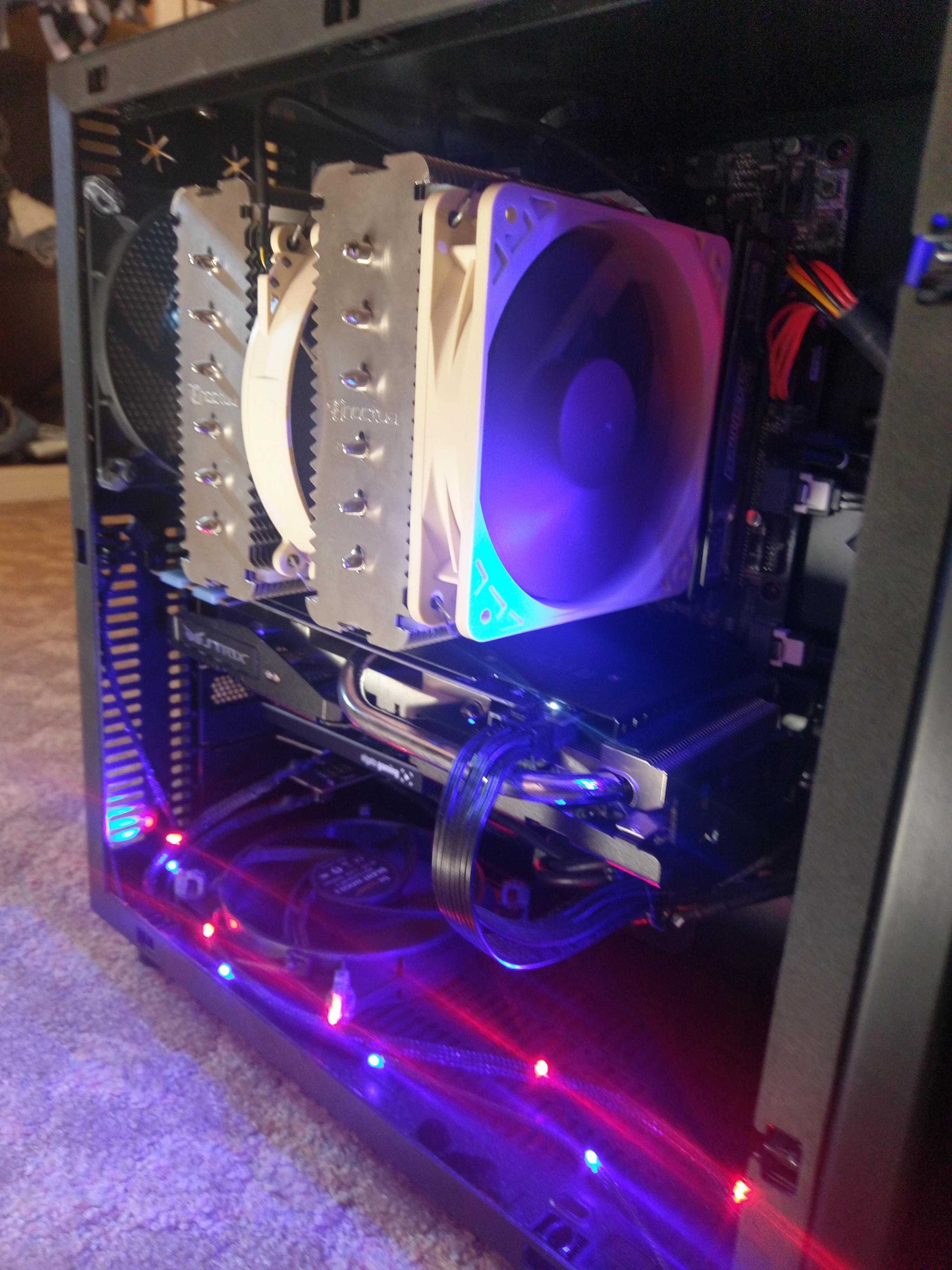

Was die Kühlung angeht also eigentlich perfekt, allerdings ist er was das Optische angeht in diesem kleinen Gehäuse einfach zu überdimensioniert (siehe Bilder).
Da ich meinem PC auch etwas mehr Style verpassen würde, würde ich jetzt gerne auf eine AiO Wakü umsteigen so das man einen schönen blick auf das Mainboard hat.
Hilfe brauche ich jetzt bei: Wo positioniere ich den Radi? Und welche AiO ist Empfehlens wert? (no money limit)
Der 240er Radi am Boden fällt wohl weg, da ich neben dem jetzigen Silent Wing am Boden die nzxt hue+ steuerung installieren werde.
Am liebsten wäre es mir mit nem 120er Radi so das ich den Luft Strom von Hinten nach Vorne machen kann, ich gehe mal aber davon aus das ein 120er wohl zu schwach sein wird?
Alternativ bleibt vorne der 280er Radi, hier besteht evtl. das Problem das er zu wenig Luft bekommt, da die Front Klappe zu ist (lediglich unten ist eine öffnung wo er die luft dann ansaugt).
