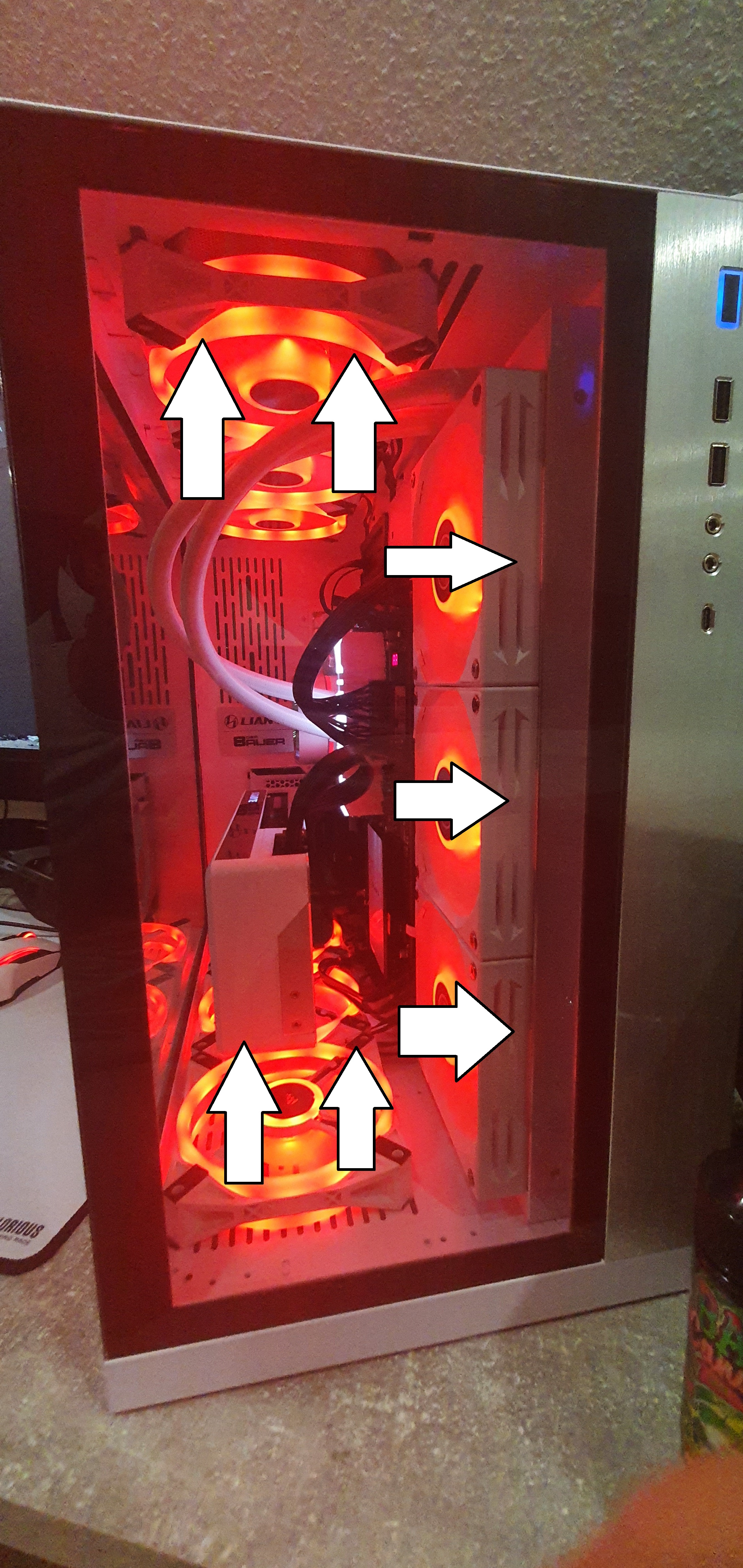

Moin,
mische mich mal ein, ich habs bei mir so verbaut. Oben laufen die Lüfter auf Max, da ich mit der Lautstärke leben kann. Unten auf minimal da die unteren deutlich mehr Lautstärke erzeugen obwohl es die selben wie oben sind. Jemand ähnliche Erfahrung ?
Werd noch die AIO ein stück näher zur Wand versetzen so dass die Vorichtung zwischen Radiator und Lüfter ist.

Wenn du 6x raus und 3x rein hast dann brauchen die oben doch nicht auf max zu laufen.
Nimm Argus Monitor und lass alle gleichmäßig nach der Grafikkarten Temperatur regeln.
Darum lieber per Software regeln. Eine Lüfterkurve erstellen und für alle Lüfter übernehmen. Fertig.
Bei mir springen alle Gehäuse Lüfter genau wie die Grafikkarten Lüfter erst bei 60°C GPU Temp an.
Mit AIO glaube nicht so machbar weil die Lüfter des Radiators auch im Idle drehen müssen, oder ?

ist ja richtig^^ aber das unterstützt auch mein MB muss mir nur nochmal Einstellen ;)
Bei der AIO hasste Pumpe/Lüfter seperat, d.h du lässt die Pumpe immer auf 100% und die Lüfter stellste dann nach bedarf ein wie die Case Lüfter..
