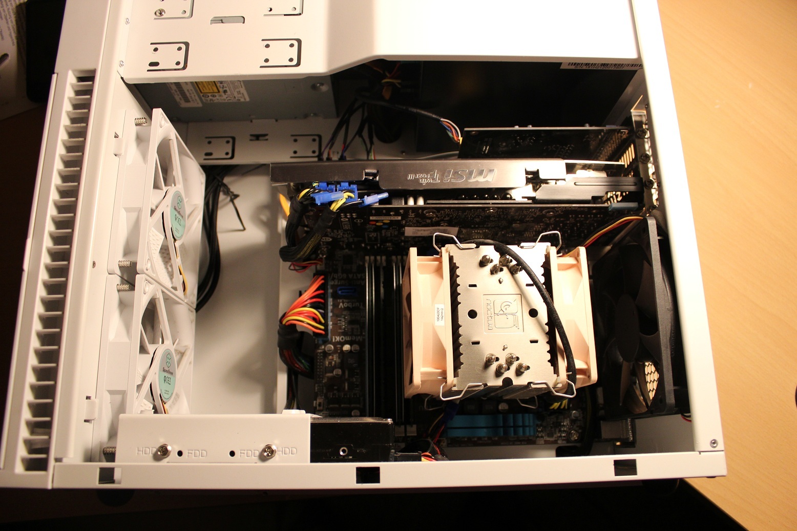

Bevor ich wieder eine Warnung reingedrückt bekomme, weil ich wieder ein neues Thema eröffnet habe, möchte ich meine Situation hier auch schildern.
Habe das Silverstone Precision PS07. Mein System besteht aus einem i5 2500k, Radeon Sapphire Dual X 7970Ghz, Thermalright Macho.
Das Netzteil ist in den Kreis nicht eingebunden, da es Frischluft außerhalb des Gehäuses bezieht und auch direkt wieder rauspustet.
Die beiden Gehäuselüfter laufen auf 5V(ziehen Luft rein) und der hintere bei 800rpm(raus).
Meine Überlegung besteht darin, dass ich den Stromkreis umdrehe, sodass die beiden Gehäuselüfter die Luft rauspusten und ich die Richtung des CPU-Kühler auch wechsele.
Das Bild ist schon etwas älter, der Noctua weicht dem Macho und statt der 7870 ist eben die 7970 verbaut.
Was haltet ihr davon?
Wird dir meiner Meinung nach überhaupt keine Verbesserung bringen. Zumal du dann für hinten noch einen Gehäuselüfter kaufen müsstest.
Was erhoffst du dir denn von dem Umbau?
Evtl. Vorteil: Kein Luftstau, da zwei Lüfter statt einem rauspusten. Habe bedenken, dass die 7970 das Case zu sehr aufheizt.
Warum sollte ich noch einen weitern Lüfter hinten einbauen? Was übrigens auch nich funktioniert.
Sry ich wollte nicht "Gehäuselüfter" schreiben sondern "Staubfilter"^^. Also ich glaube nicht, dass sich großartig irgendwas ändern würde an den Temperaturen.
Ausprobieren kannst du es ja trotzdem;)
was du probieren kannst ist einen der frontlüfter wegzubauen und wenn möglich oben im deckel rauspusten lassen, das sollte unter Umständen eine besserung bringen was die Temperatur angeht. Dein Gehäuse sieht auch recht klein aus, das Bild steht auf dem Kopf oder ?

Es gibt keine weitere Möglichkeit einen Kühler einzubauen. Das Gehäuse steht nicht auf dem Kopf, ist ein micro atx
